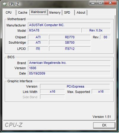

Bios-Version "1606" ist auf dem MB ?

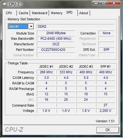

Von OCZ sind die RAMs richtig im BIOS eingestellt ? ( Timing & Spannung )
den Resetknopf - der wird NACH dem Powerknopf gedrückt, damit das MB startet ?
Jop
Die Kabel vom Tower sind ALLE richtig auf dem MB aufgesteckt ? ( +/- bei HDD und Power-LED beachtet )
Jop
Jetzt ja,und selbe problem.
Das weiss ich nicht genau,weil damit kenn ich mich nicht aus,hab alles auf Auto.

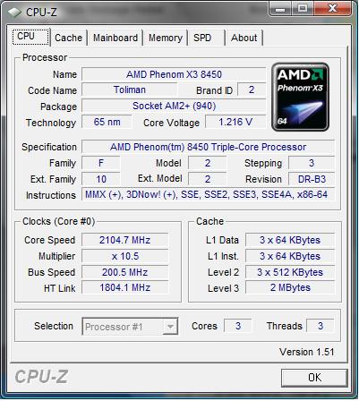

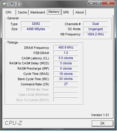

Hab hier noch mal ein paar Bilder gemacht.

die RAMs müssen im BIOS auf mindest 2,1V eingestellt sein - das Timing - CommandRate / 1T-2T Timing - sollte DIREKT auf "2T" gesetzt sein - auch dann, wenn das BIOS hier die Einstellung bereits von sich aus vornimmt - die Vorgaben von OCZ sind 2,0V-2,3V (2,24V)

Nein, das Timing lässt sich nicht individuell einstellen - auf "auto" belassen
schau im BIOS nach, wie die jetzige DRAM-Voltage eingestellt ist - bei "Memory Over Voltage" / DRAM-Voltage o. ä.
was steht dort ? Wahrscheinlich steht dort eine Zahl UNTER 2,0V -
Memory Over Voltage - hier 2,1V direkt einstellen -
Stand auf Auto und dieses bei 1,8V ,habs nun auf 2,1 geändert.
