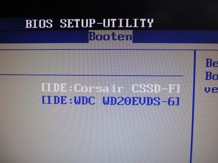

Habe das ASUS M4A89GTD PRO/USB3 und hatte mich darüber auch mal gewundert. Scheint aber alles im AHCI Modus zu laufen.
Man merkt es an der Leistung der SSD. Mach mal ein Screenshot von AS SSD
So sieht das bei mir aus, obwohl es AHCI Mode ist:
Du siehst es auch daran das die Platten im Bios nicht aufgeführt sind und erst gezeigt werden wenn der AHCI Ladebildschirm angezeigt wird. Evtl musst Du dazu den "LOGO Bildschirm" abstellen.
Im Bootmenü stehen die Platten/CD Laufwerke ja auch drin, aber im Menü vom IDE/SATA Controller nicht, da stehen nur SATA 5 & 6 als Einträge.
Also wie gesagt, zur absoluten Sicherheit einfach nen SSD Benchmark machen und die Werte mit anderen im Forum vergleichen.
