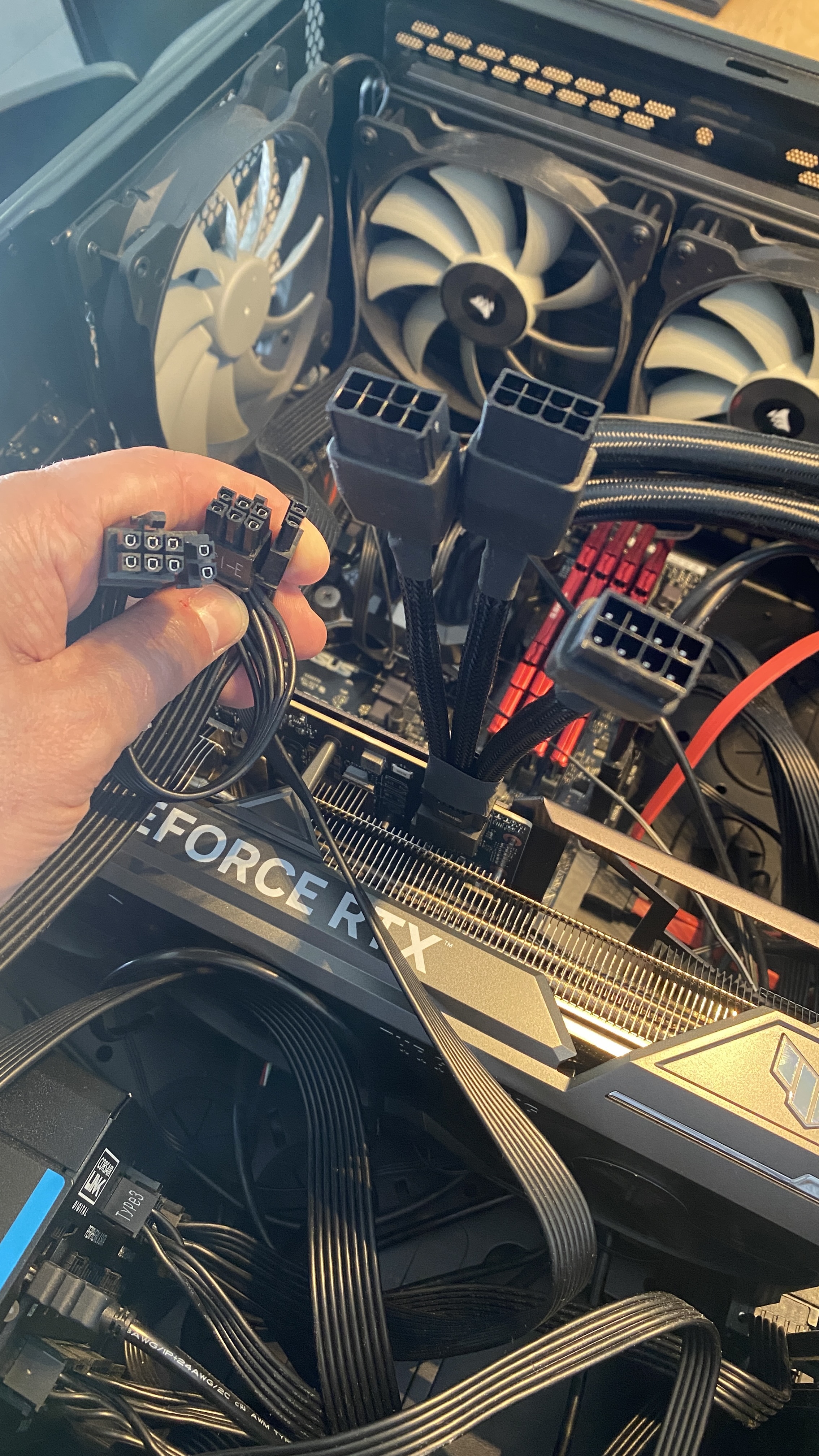

Ich weiss nicht, wie ich die Grafikkarte am Netzteil anschliessen muss.
Die alte GTX1070 musste ich nur mit einem dieser beiden Stecker, die ich in der Hand halte, anschliessen. Jetzt hat der Adapter der RTX4080 drei Stecker mit je 8 Löchern drin. Wie muss ich das anschliessen?
Bitte seht mir nach, dass ich absolut keine Ahnung habe. Ich habe den PC vor 7 Jahren zusammengebaut und seither hat gegolten: Never change a running system. :D

2. PCIe kabel ans netzteil anschliessen & Die anleitung beachten
da sind doch genug anschlüsse für die gpu. jeweils ein kabel vom netzteil zur grafikkarte.

Ja ist ein Corsair HX850i.
Und wo stecke ich das PCI-Kabel rein beim Netzteil? Irgendwo?
Die Corsiar Anleitung ist eine Katastrophe.
die 8poligen buchsen am netzteil sind alle gleich, such dir was aus.
Reaktionen: Zug96 und madmax2010
Ok, danke, ich versuche es und hoffe, dass mir die Kiste dann nicht um die Ohren fliegt.
Danke, ich mache jetzt dann gleich einen Test, ob es läuft. Falls etwas schiefgeht, liest man es morgen ev. in der Zeitung.
nichts für ungut, aber die kabel passen jeweils nur in die entsprechende buchse am netzteil, da kann man nichts falsch machen. ist ja nicht sowas:

Da du den neuen 12VHPWR Stecker noch nicht kennst, solltest du wissen, was man zu beachten hat:
Mit dem Netzteil ist es simpel, du benötigst einfach 3 8-Pin Leitungen vom Netzteil an den Adapter.
Ich lebe noch! :D
Vielen Dank, werde mir die Videos angucken.
Hat offenbar geklappt und Grafikkarte wird erkannt, alles paletti
