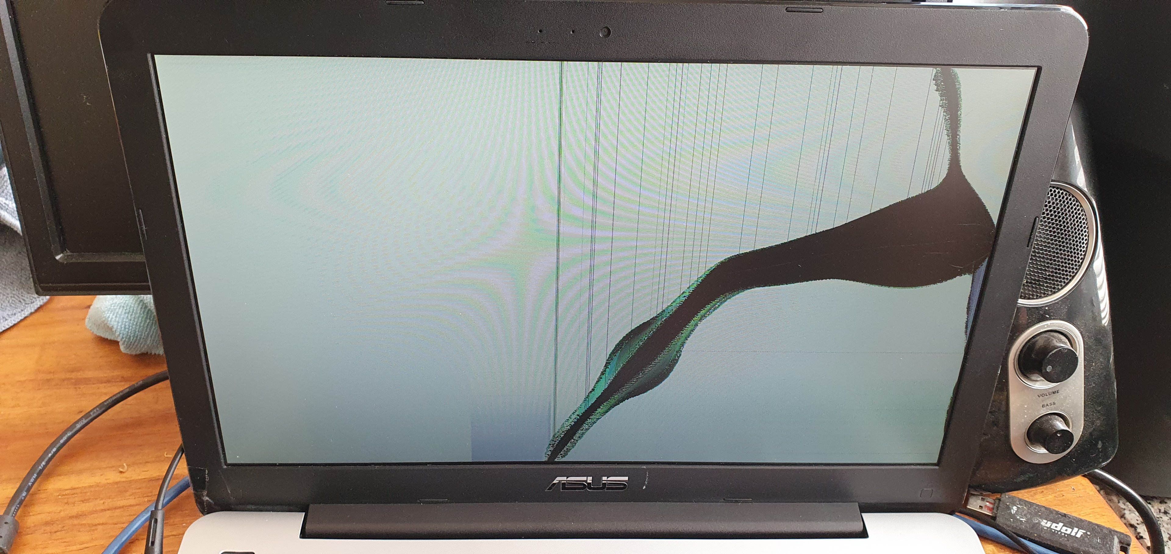

Heute Morgen wollte ich an den Rechner, aber es kommt kein Bild auf dem uralten Monitor (VGA Verbindung) an. Leider ist der Laptop-Bildschirm komplett defekt und nichts ist erkennbar. Nun kann ich nicht auf das W11 zugreifen.

Der Bildschirm des Gerätes ist definitiv defekt...er leuchtet ja, bring aber nur noch Linien, Farbkleckse und man sieht auch wo er intern gebrochen ist....Leider gilt das für die komplette Fläche. Hin und wieder sieht man die Windows-Oberfläche oben links in der Ecke...auf ca 5-10% der Gesamtfläche.

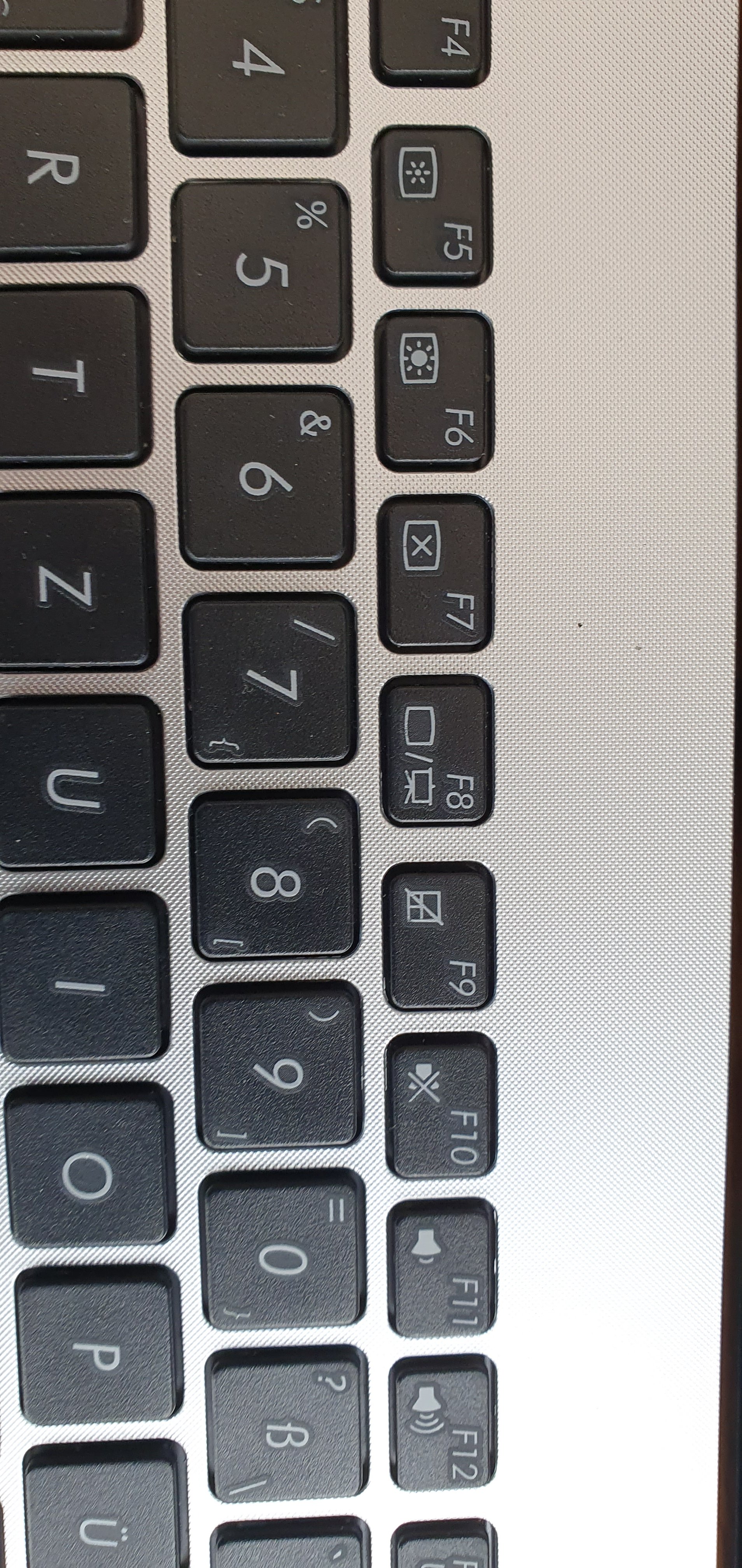

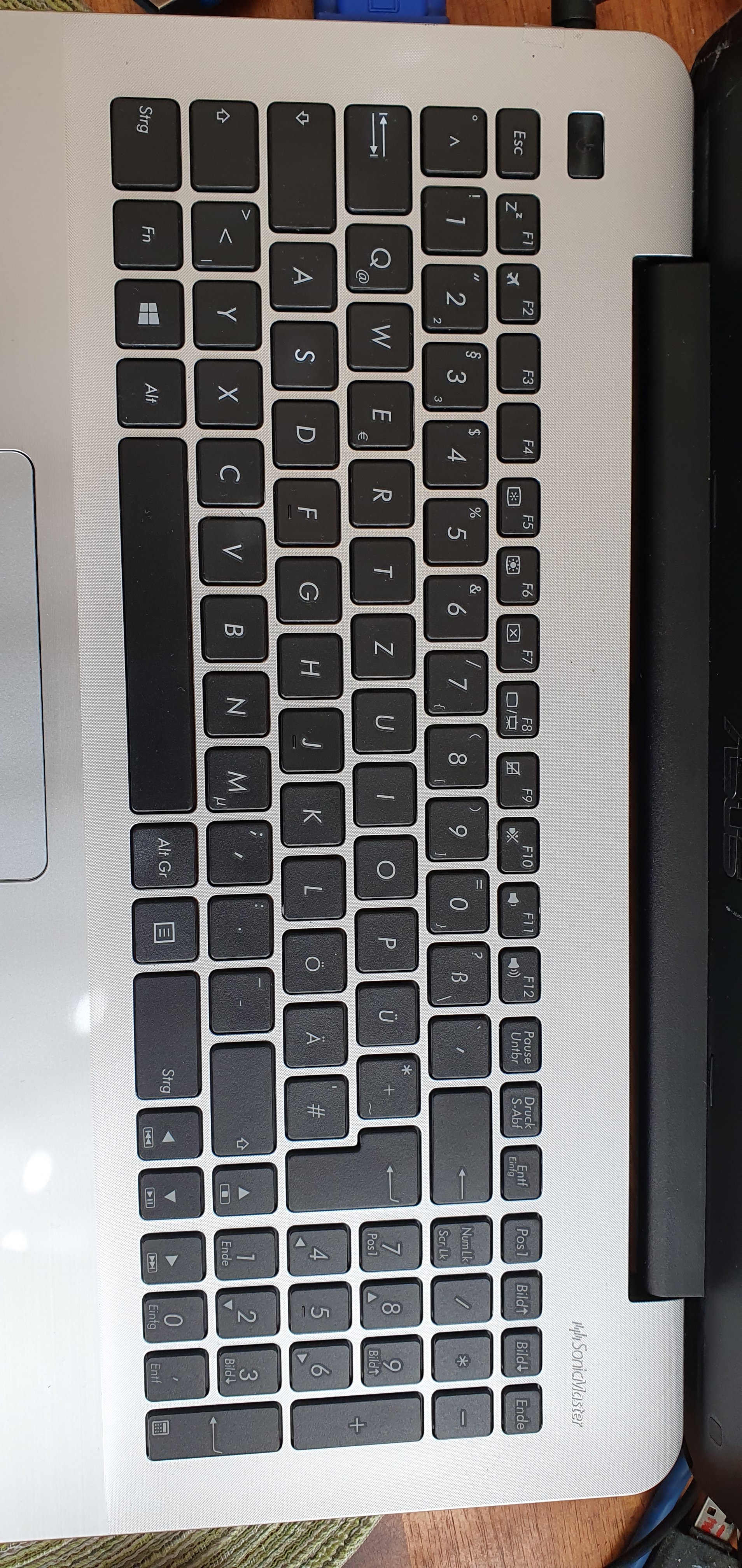

Oben innerhalb der Reihe der Funktionstasten F1 bis F12 gibt es normalerweise eine Funktionstaste, die auch zum Umschalten der Ansteuerung von externen Display dient/belegt ist, also ob der externe Bildschirm alleine, oder als gespiegeltes Bild des Laptopdisplays, oder als ein ergänzendes Display, oder im Alleinbetrieb mit Bildsignal, oder auch gar nicht gespeist wird.
Ich vermute anhand dieses Bilds, welches leider etwas unscharf ist, dass es sich bei diesem Gerät um die Taste F8 handelt:
https://i.ebayimg.com/images/g/MUEAAOSwebVjq63R/s-l1600.jpg
Daher bitte mal bei angeschlossenem externen Bildschirm die Taste F8 (sicherheitshalber im Abstand von etwa 5 Sekunden, denn der Schaltvorgang ist gerne ein wenig verzögert), mehrfach betätigen, um die einzelnen Modi durchzuprobieren. Je nach BIOS-Einstellung kann auch sein, dass du beim Betätigen der Taste F8 gleichzeitig unten links die Fn-Taste gedrückt halten musst.
Oder noch als ergänzende Frage: Meldet denn der externe Bildschirm, dass kein Signal anliegt?
Hallo, ja, der externe Monitor gibt an "Kein VGA Signal" und schaltet sich dann nach ca 2 Sekunden in den Standby.
Es ist die Taste F8, leider funktioniert das nicht. Hab es sowohl mit FN- als auch ohne FN Taste versucht.😞

Ähm, was ist eigentlich mit der F7-Taste, die ich nicht genau zu deuten weiß. Soll das einen Bildschirm mit diagonalem Kreuz drin darstellen? Falls ja, mit welcher Funktion? Bildschirm ein-/ausschalten als Extrafunktion? Daher vielleicht auch mal mit F7 probieren.

F7 ist wohl auschalten. Der Bildschirm geht komplett aus und ich muss die Powertaste drücken damit er neu startet.
der andere Tipp mit F8 durchschalten führt leider nicht dazu, dass der Laptop-Bildschirm irgendwann aus geht
