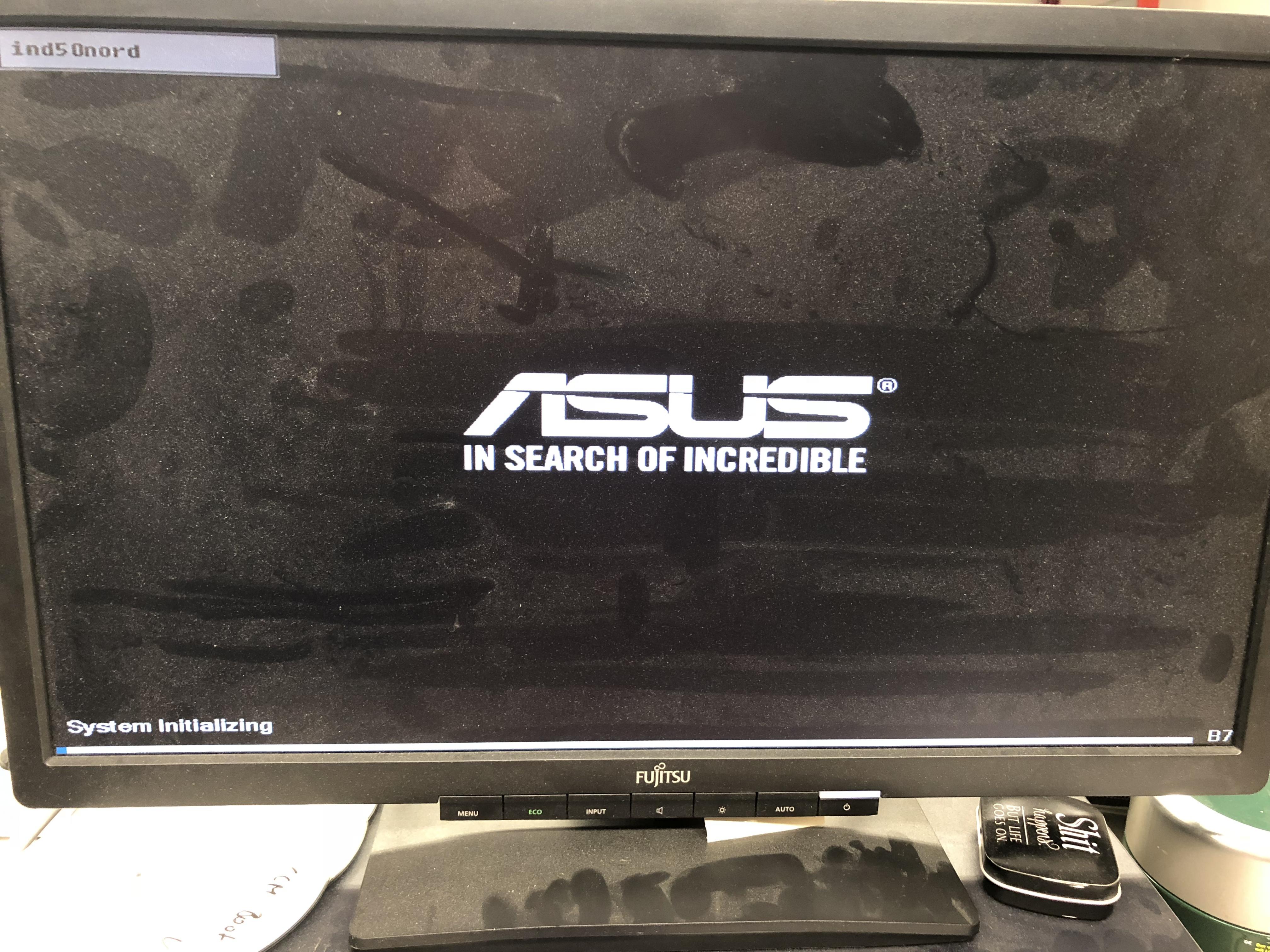

Hallo Zusammen,
ich hab ein Problem mit einem Asus Z10PA-U8.
Folgende Hardware ist auf dem Bord verbaut:
- Intel Xeon E5-2620v4 2100 2011-3
- Kingston ValueRAM DIMM 32 GB DDR4-2400 Quad-Kit ECC Reg., Arbeitsspeicher
Das Board springt an, gibt auch ein Bild aus. Bios steht auf "System Initialisierung" Code B7 mehr passiert aber schon auch nicht.
Nach Handbuch heißt der Code: MRC Progress Memory Init.
Was ist das Problem ?
Das Anwerfen mit nur einem Riegel habe ich auch schon versucht, auch mit einem DDR 4 8 GB Non ECC Riegel will es angehen aber nicht weiter als wie bis zu B7 ...
Auf Tastatur wird auch nicht reagiert, BIOS Version gibt er auch nicht frei ...

Hab ich, aber nochmals zum Abgleich:
- Rechner springt an
- BIOS ASUS Logo kommt, darunter ein Balken der geladen werden soll. Mit dem Text System Initialisierung dahinter steht etwas abgesetzt B7 was auch auf dem Display auf dem Board angezeigt werden soll
- Keine Reaktion auf Tastatur oder Maus
Wie soll also ein CrashFree Update in diesem Status funktionieren:
1. Ich kopiere den BIOS File auf eine FAT32 USB Stick und steck diesen in den Rückseitigen USB 2.0 Port und er findet das neue BIOS ?
2. Ich mach einen MS DOS Boot Stick kopiere das BIOS mit drauf inklusive der BIOS.exe und hoffe er Bootet davon und ich kann es Updaten
Punkt 1 hab ich schon versucht, und nix ist passiert ...

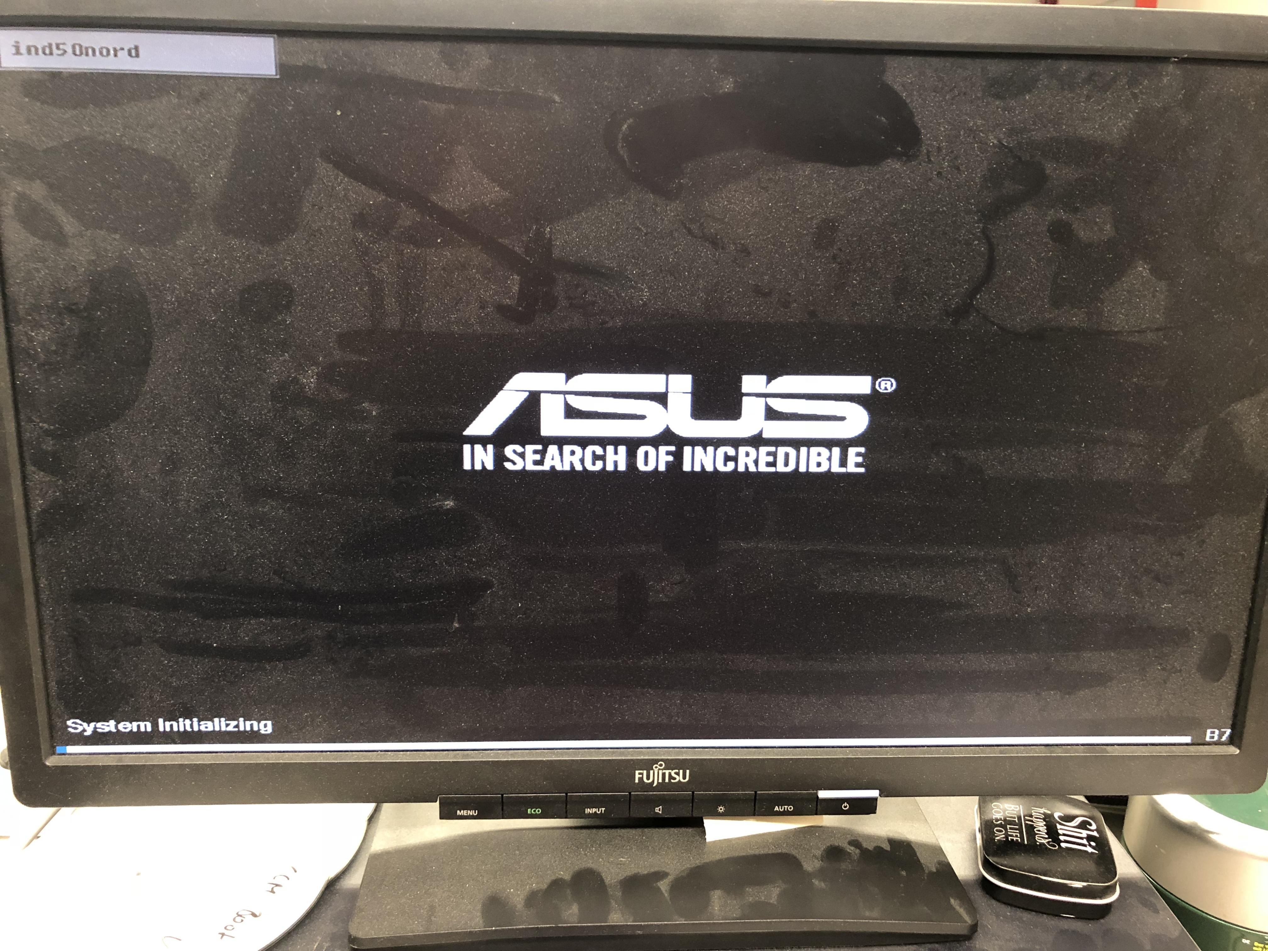

- Kiste geht an, und Bringt diese Bild: https://www.computerbase.de/forum/attachments/img_8580-1-jpg.660464/
- 15 Minuten gewartet
- Kiste ist weder ausgegangen, noch ist was passiert noch hat sich die Anzeige wie auf dem Bild verändert
