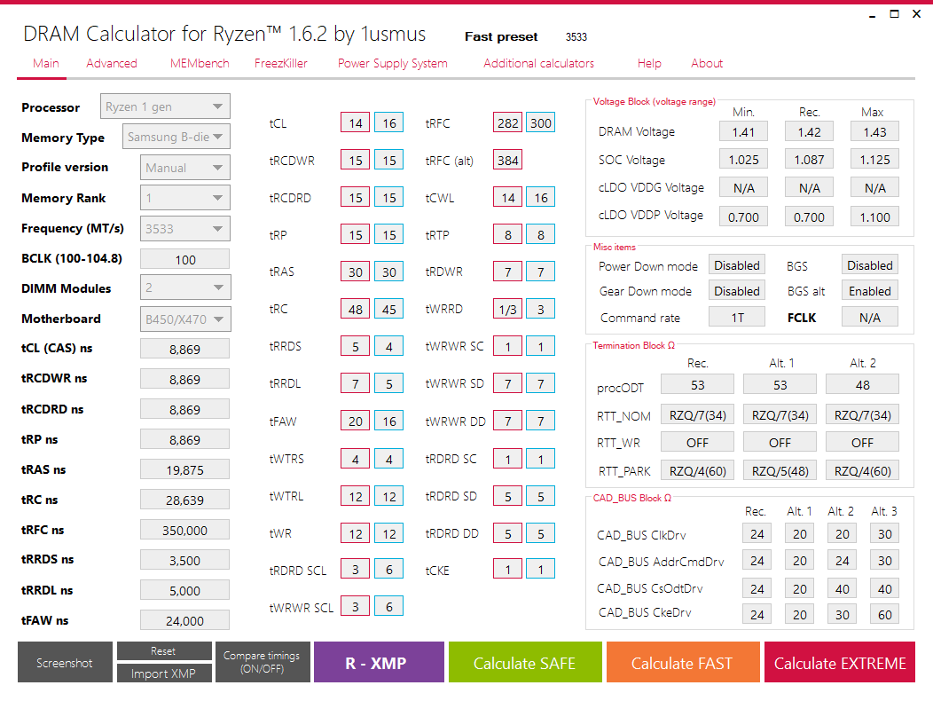

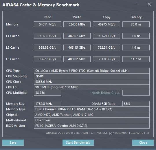

Hallo Leute, wieso sind meine copy Werte so schlecht trotzt B-die ? btw Ich kann die CAS Werte ums verrecken nicht auf 14 einstellen, sonst sofort bootloop, zurzeit ist auf 15 eingestellt aber wird automatisch vom System auf 16 übernommen:freak:
