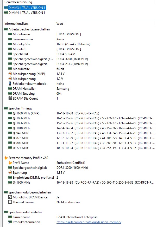

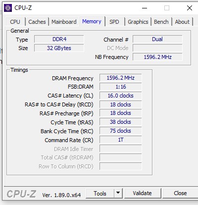

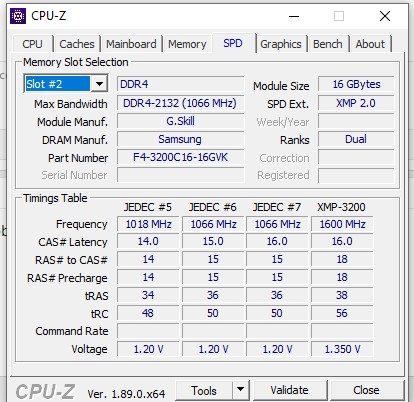

RAM ist eingetroffen und gleich verbaut worden.
Im BIOS musste ich beim AI-Tweaker von "Auto" auf "D.O.C.P" umstellen. Ausgewählt habe ich dann die 3200 MHz.
Im Taskmanager von Windows10 werden die 3200 MHz angezeigt. Bei CPU-Z bin ich mir nicht sicher, daher mal ein Screenshot und einer von der Aida-Testversion.
Passt das so alles?
Passt das so alles?
