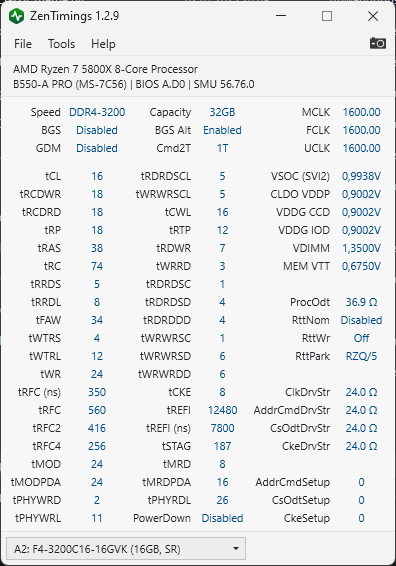

Hier ein Screenshot mit XMP
Hab die Riegel umgesteckt kommen trotzdem Fehler. Also denke ich einer der Speicher ist defekt.
versuch mal bitte mit GDM auf ON. Wenn auch das nicht hilft, würde ich auch andere Riegel probieren.
Danke für die Lösungsansätze die G.Skill sind schon verpackt und gehen zurück. Lass die Riegel gegen gleiche austauschen. Falls das nicht funktioniert, nehme ich einen anderen Hersteller. Melde mich dann zurück.

Servus, melde mich wieder zurück.
Hab jetzt andere G.skill Ripjaws 3200 zugeschickt bekommen. Der Ram ist jetzt im 1. XMP Profil ohne Probleme im Betrieb. Spiele laufen jetzt ohne Ruckler und Abstürze. Memtest und Prime95 meldet keine erros mehr. Die ersten Riegel hatten wohl einen defekt und ich dachte zuerst es lag an der Kompatibilität vom Mainboard.
@SeniorY
Danke nochmal für deine Hilfe.
