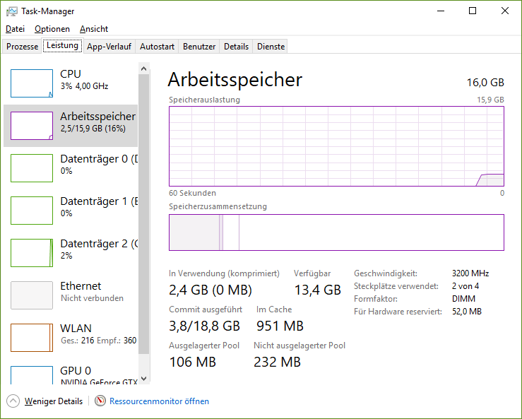

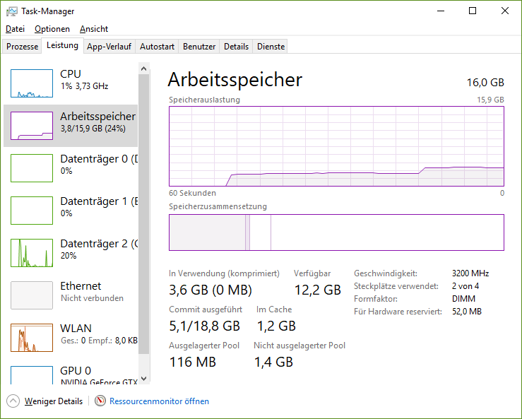

Moin Leute.
Ich habe jetzt wie nach den SuFu's gehandelt und den KIller-Treiber vom Hersteller(der neueste) installiert.
Ich konnte aber feststellen, das sich das Thema Nicht ausgelagerter Pool bei mir gebessert hat.
Beim Start von Windows habe ich um die 250MB und nach 40 Sekunden auf einem Schlag 1.4 GB immer noch.
Ich habe letztes mal schon mit PoolMoon etc alles Probiert, bin aber sehr wahrscheinlich nicht fähig genug.
Ich habe euch einige Screenshots zu Verfügung gestellt. Wie ist es bei euch? Habt ihr den Pool auch auf 1.4 GB oder
so ähnlich? Ist das normal nun so?
Gruß Risk

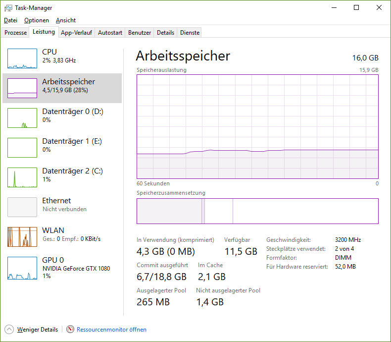

Vorher war dieser auch Größer 4GB. Nun stagniert er bei 1.4 GB nach dem Treiber-Wechsel oder wie auch immer.
Nur weiß ich nicht, ob selbst diese 1.4GB für Win 10 im Idle zu viel sind. Würde dem gern auf die Spur gehen.

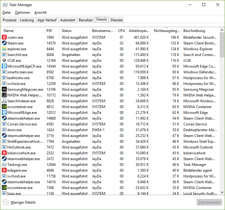

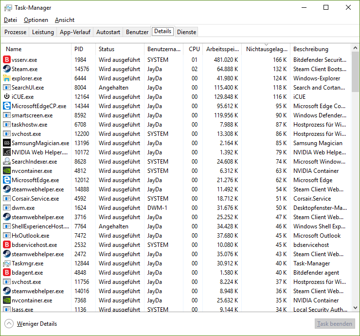

Dann mach doch im Tab Details - Spalten auswählen - Nichtausgelagerter Pool und dann schau dir an, was genau den Nicht ausgelagerten Pool erzeugt. Dort siehst du es ganz genau.
Deswegen verstehe ich das ja nicht :D

Die nachgereichten Screenshots sind schonmal brauchbarer als die ersten. ProcessExplorer wäre evtl. noch gut.
Es ist fast immer irgendein Treiber der daran schuld ist.

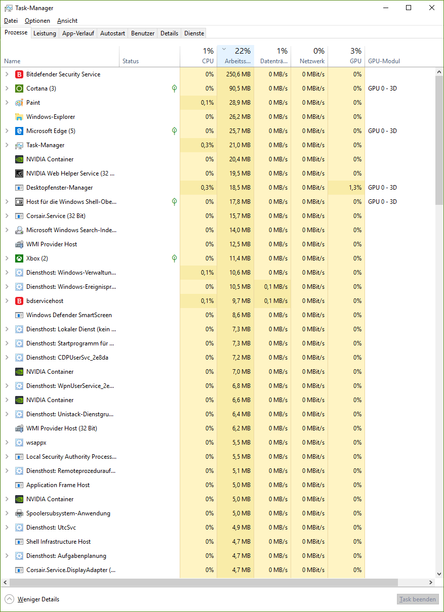

Der Taskmanager kann das aber nicht detailliert aufschlüsseln, der kann das nur für Anwendungen.

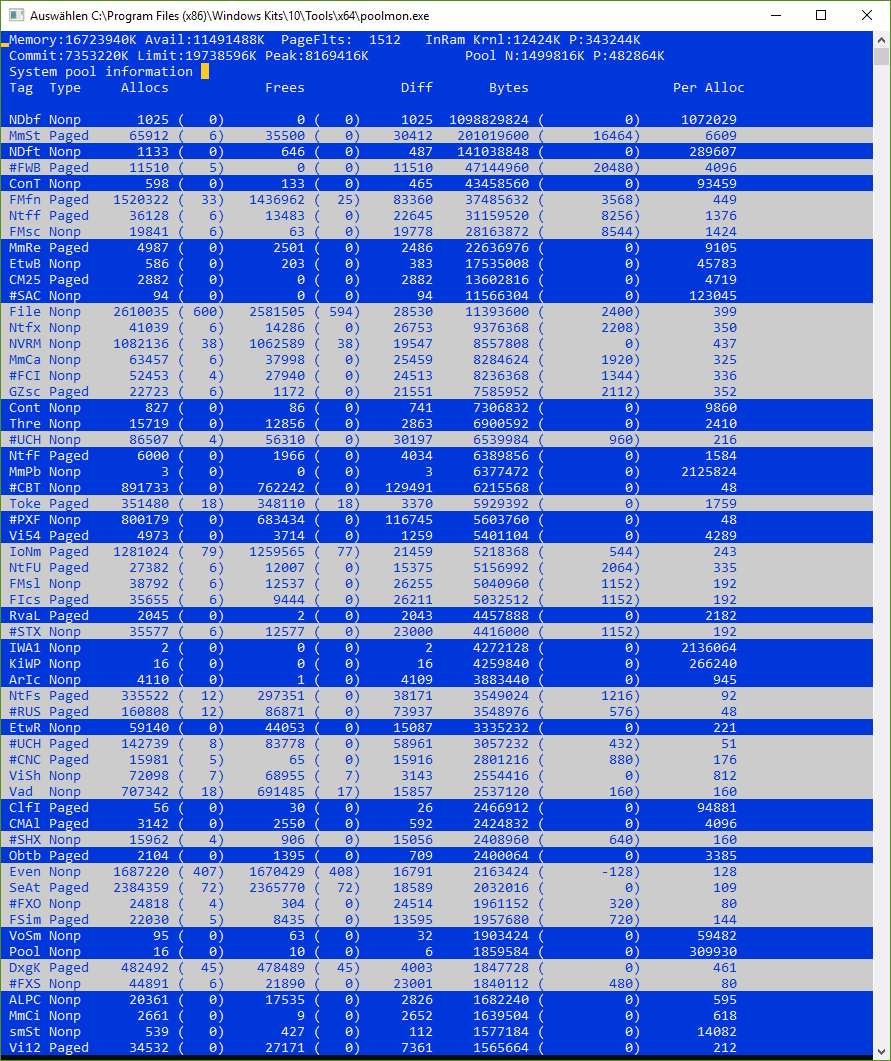

Wie hast du es geschafft den Kürzel mit Samsung in Verbindung zu bringen?
Ich habe es natürlich vorab auch versucht zu googeln etc.
Nachtrag: Das scheint es gewesen zu sein. Nun ist der Nicht ausgelagerte Pool bei 200-250 MB
Waren ein paar Anläufe bis Google da was zu NDbf und Speicherpools ausgespuckt hat ;-)
Was der Rapid Mode da macht ist RAM als Cache zu reservieren. Da aber Windows schon selber ganz gut cachen kann ist das einzige was man damit erreicht Benchmarks zu hintergehen...
