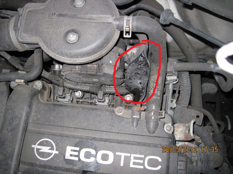

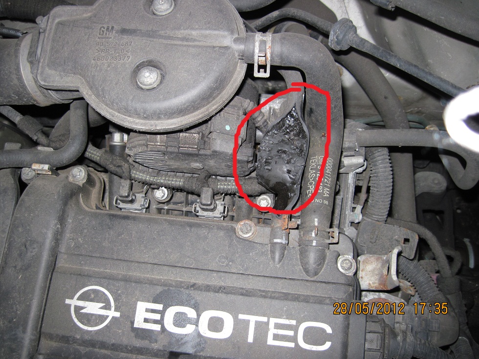

halloele,
ich wollte meinen Ölstand überprüfen, dabei viel mir auf, dass ein Schlauch zum Motor gerissen ist (siehe Bildanhang).
Weiß jemand was das für ein Schlauch ist?
Motor läuft eigentlich noch. Auch ist noch Öl im Motor :\
Ist ein Corsa C. Wollt ihn eigentlich schon längst ersetzen, nur weiß ich nicht mit welchem Auto ;)
Ganz ehrlich, lass den Schlauch doch austauschen.
Kostet nicht die Welt und sollte bei kaputtem Schlauch doch etwas in Mitleidenschaft gezogen werden können (denn kein Hersteller verbaut "nutzlose Schläuche" am Motor :D), bist du auf der sicheren Seite.
das wird ne motor entlüftung sein...
der schlauch is eig unwichtig würd ich sagen...^^
es kann sien, wenn er gerissen ist, das da nen feiner öl nebel rauskommt und dir deinen motor versifft...
der ölnebel wird eig vom motor wieder eingesaugt und mit verbrannt. wenn der gerissen ist, is es nich so schlimm... du solltest den aber trotzdem austauschen. es könnte da ja dreck reinkommen und deinen motor beschädigen.
