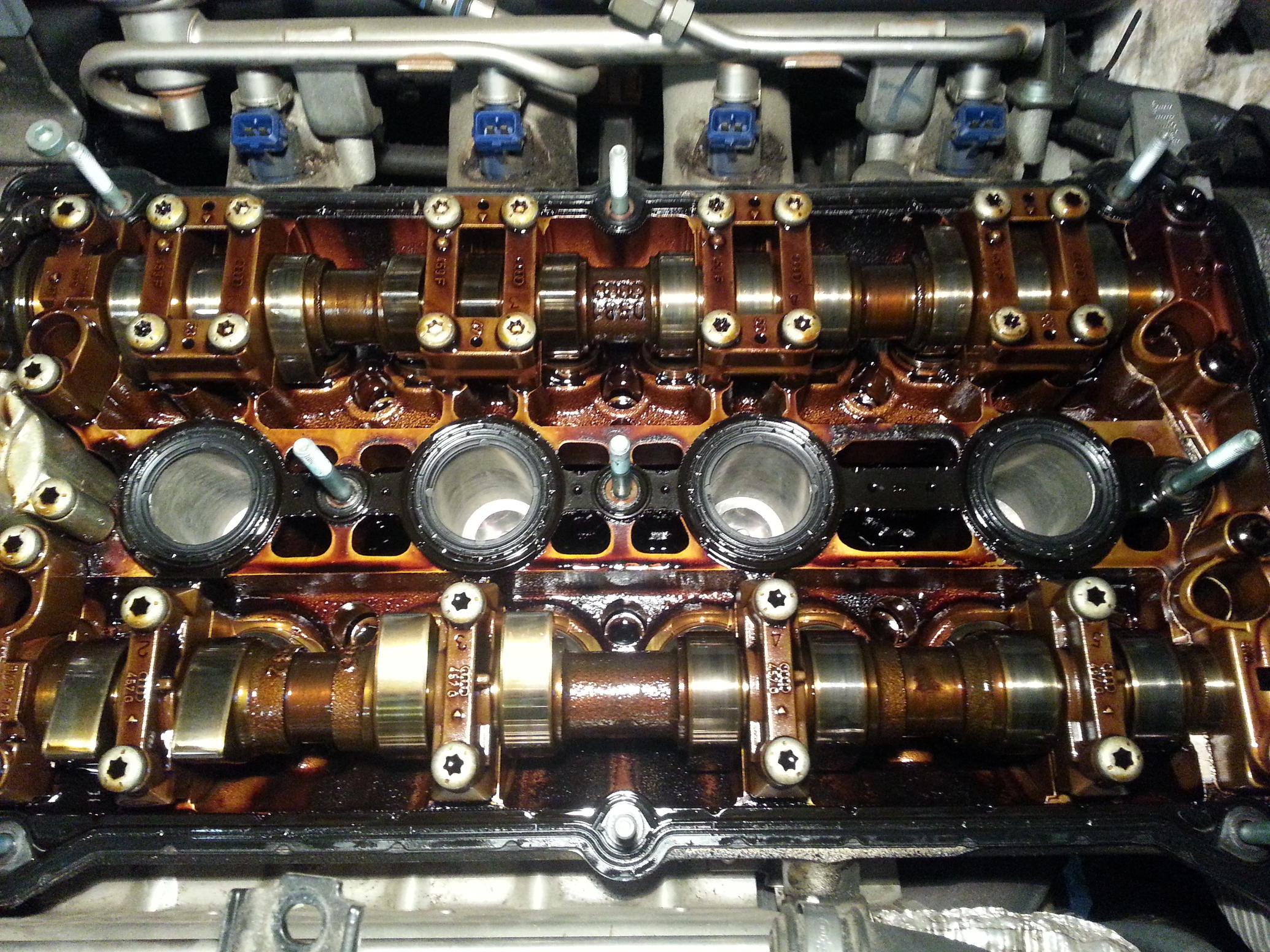

Naja scheckheftgepflegt und scheckheftgepflegt ist leider nicht immer das gleiche. Wenn der immer 30TKm / 2 Jahre auf LL-Intervall gefahren ist ist klar, dass er so aussieht. Wenn Du nen AT-Motor holst, kannste gleich einplanen, dass der genauso aussieht, wenn er auf LL lief. Das setzt ja auch oft genug die Zuleitungen zum Turbo zu, daran sind schon zig 1.8T gestorben
Ich hänge mal ein Bild von meinem an, der lief nur 50 TKm auf LL...
Wenn er schon komisch klang, hat vermutlich auch was gelitten, und nur weils nicht sofort ganz kaputt gegangen ist, heißt das ja nicht, dass es dir das nicht irgendwann mal auf der Bahn zerlegt. Das Öl hat ja auch Kühlfunktion, frisst ein Bauteil, wird es extrem heiß und das schwächt das Material. Kannst halt nur die beurteilen, wie lange er "gelitten" hat und wie schlimm...
Weiß nicht, wie einfach das ist, bei dem an die Ölpumpe und das Sieb ran zu kommen, bei meinem Passat ist das ein extremer Akt, weil man die Ölwanne nicht einfach abnehmen kann...
Ich glaub ich würde nach einem günstigen AT-Motor suchen, vllt. kriegste mit Glück einen günstigen ausm RS4.
Deiner sieht da ja noch gar nicht so schlimm aus. Aber du hast die richtige Entscheidung getroffen, kein Longlife mehr zu fahren. Eventuell kannst du mit der Motorspülung von Liqui Moly oder dem Oil Primer von Lambda den Schlamm loswerden.

Wie deiner aussieht das ist n Traum im Gegensatz zu meinem.
Ich werde erst mal die Ölwanne ab machen und dann soll man irgend n weiteren Deckel ab machen können und schon Pleuellager etc. sehen können.
Wenn da noch alles gut aussieht werde ich den Motor zumindest Teilweise überholen.
Wenn ich die Köpfe runter mache werde ich ja auch sehen wie die Zylinderlaufbahnen aussehen.

Ja naja wie gesagt, das waren nur 50TKm Laufleistung mit LL...und das sieht auf dem Bild auch relativ harmlos aus, in Echt kann man halt noch bisschen weiter rein schauen und da wirds definitiv nicht besser...Deckel war auch richtig pottig.
Das hatte schon der Vorbesitzer geändert, nachdem der bei 50TKm schonmal für teuer Geld in der Werkstatt war, war kein LL mehr drin, das war auch ein Grund, genau den Wagen zu nehmen.
Ich selbst fahr nur noch 0W40 von Mobil 1.
Motorspülung kommt mir nicht in die Kiste, hab Angst, dass sich ein großes Stück irgendwo löst und ins Ölsieb wandert. Das Mobil 1 holt da schon genug raus, und ansich stört es ja auch nicht wirklich, solange es nicht mehr wird.
