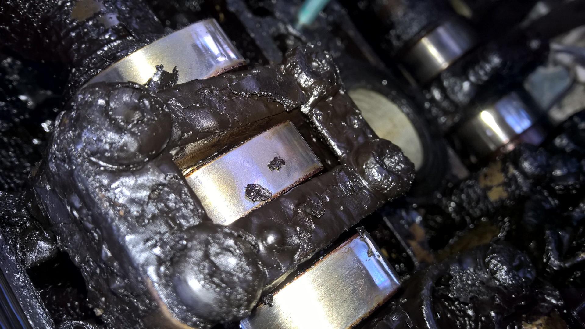

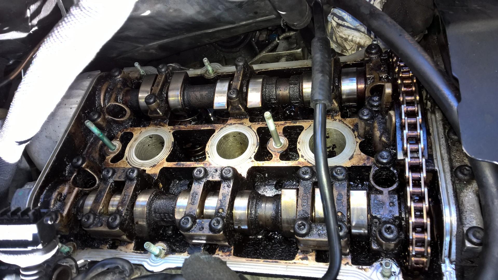

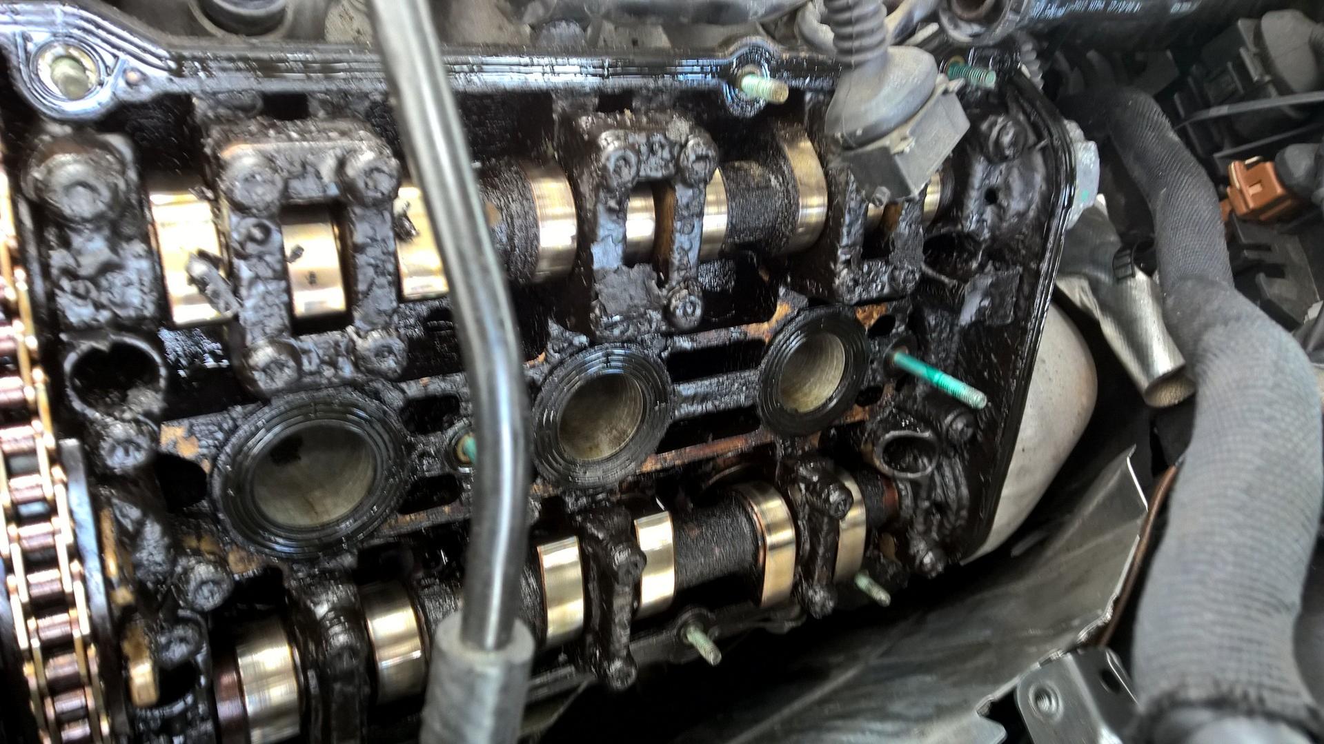

Hab Gestern die eine Ventildeckeldichtung getauscht und fest gestellt das da ganz schön viel Öl verkorkt war, hab dann den Ventildeckel komplett gesäubert und dann den Rest des Kopfes versucht sauber zu machen ohne das da Zeugs rein fällt.
Scheinbar ist aber doch einiges an verkorktem Öl rein gekommen und nun hatte ich heute morgen auf dem Weg zur Arbeit erst mal die Öldruckleuchte an, er hat sich auch überhaupt nicht gut angehört.
Der ADAC hol mich gleich von der Arbeit ab.
Ich vermute mal dass, das Ölsieb zu ist.
Aber ich werde ihn jetzt abmelden, erst mal sparen und wenn genug Kohle da ist den Motor entweder komplett oder Teilweise überholen.
Wenn ich Pech hab, kann ich direkt n neuen Motor kaufen falls die Lagerschalen, Zylinderlaufbahnen, Kurbelwelle etc. beschädigt worden sind. :/
Vor und nach dem "reinigen"
Vom Ventildeckel hab ich keine Fotos aber den hab ich ziemlich gut sauber bekommen.
So tolle Sachen bemerkt man natürlich immer erst nach dem Kauf...

Ok, der sieht aber wirklich pottig aus, und ich dachte bei meinem wäre ordentlich Ölkohle drin...
Tut mir echt Leid für dich, hoffe mal, dass da noch möglichst viel zu retten ist. Klingt jetzt vllt. fies, aber bis auf den Deckel hätte ich da gar nichts dran gemacht, Kumpel hatte bei mir auch nur das abgemacht, was nicht richtig fest hing, damit es sich nicht von selbst löst. Im Endeffekt bringt es auch nichts, oben sauber zu machen, wenn er da so aussieht, wirds in der Ölwanne usw. genauso aussehen...da liegt verkoktes Ölsieb schon nah, wenn das noch nie getauscht wurde.
Hatte der ein Scheckheft? Wenn die Motoren (also 1.8T, 2.7T usw.) auf dieser Longlife-Plörre liefen, sehen die immer so aus, da kann man fest von ausgehen. Meiner lief nur die ersten 50TKm auf LL, dann wurden Ölsieb und Kettenspanner getauscht, hat sich also schön fix zugesifft...
Ja, das schrottige Longlife Öl wird wohl die Ursache deiner Probleme gewesen sein. Gibt in den Foren zu den 3.2er VR Motoren auch viele Beiträge. Dort sind auch sehr viele Schäden direkt auf die Longlife Suppe zurückzuführen.
Schade, dass VW es immer noch nicht begriffen hat, dass Longlife bzw. der Longlife-Intervall mit dem schlechten 5W-30 von Castrol nur Ärger macht.
Habe kürzlich auch einen Ölwechsel inklusive Spülung Marke Liqui Moly gemacht. Da kam schon eine schwarze Suppe raus. Und mein Motor hat knapp 60.000 drauf.
Bei den 335i sieht der Motor mit der Zeit nämlich ähnlich aus mit Longlife und schlechtem Öl.

Ja Scheckheft wurde bis glaube 215000 oder so gepflegt da hatte er auch noch mal ne große inspektion.
Zahnriemen wurde bei 201000 gemacht.
Jetzt hat er 228000 auf der Uhr.
Ölwechsel hab ich bei 223000 noch mal gemacht auf 5w50 und zündkerzen letztens irgendwann.
Naja ich ich weiß garnicht was ich da sagen soll, das ärgert mich schon extrem jetzt.
Ich könnte jetzt zwar hin gehen und einfach die Ölpumpe und Sieb säubern und dann vermutlich so weiter fahren aber das will ich auch nicht.
Ich weiß jetzt nur noch nicht ob ich den kompletten Motor raus nehme ihn zerlege und säuber/überhole oder nur Ölwanne ab, säubern, neue Ölpumpe + Sieb und die Köpfe runter und komplett säubern dann halt noch Zahnriemen inkl. Wapu Thermostat etc.
Momentan bin ich eher für die zweite Lösung.
Es sei denn ich stelle fest das die Kurbelwelle oder irgendwelche Lager Schaden genommen haben, dann bin ich mit nen gebrauchten Austauschmotor vermutlich besser beraten.
Aber nun ja immerhin hatte ich 3 Monate meinen Spaß...
Bis Ende des Jahres wird er bestimmt erst mal stehen :/
Ohne Mist, diese Long life Brühe gehört verboten !
