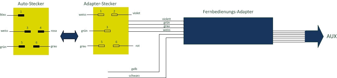

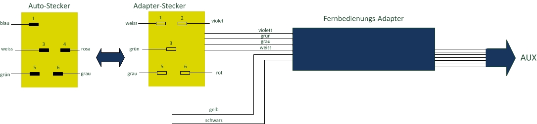

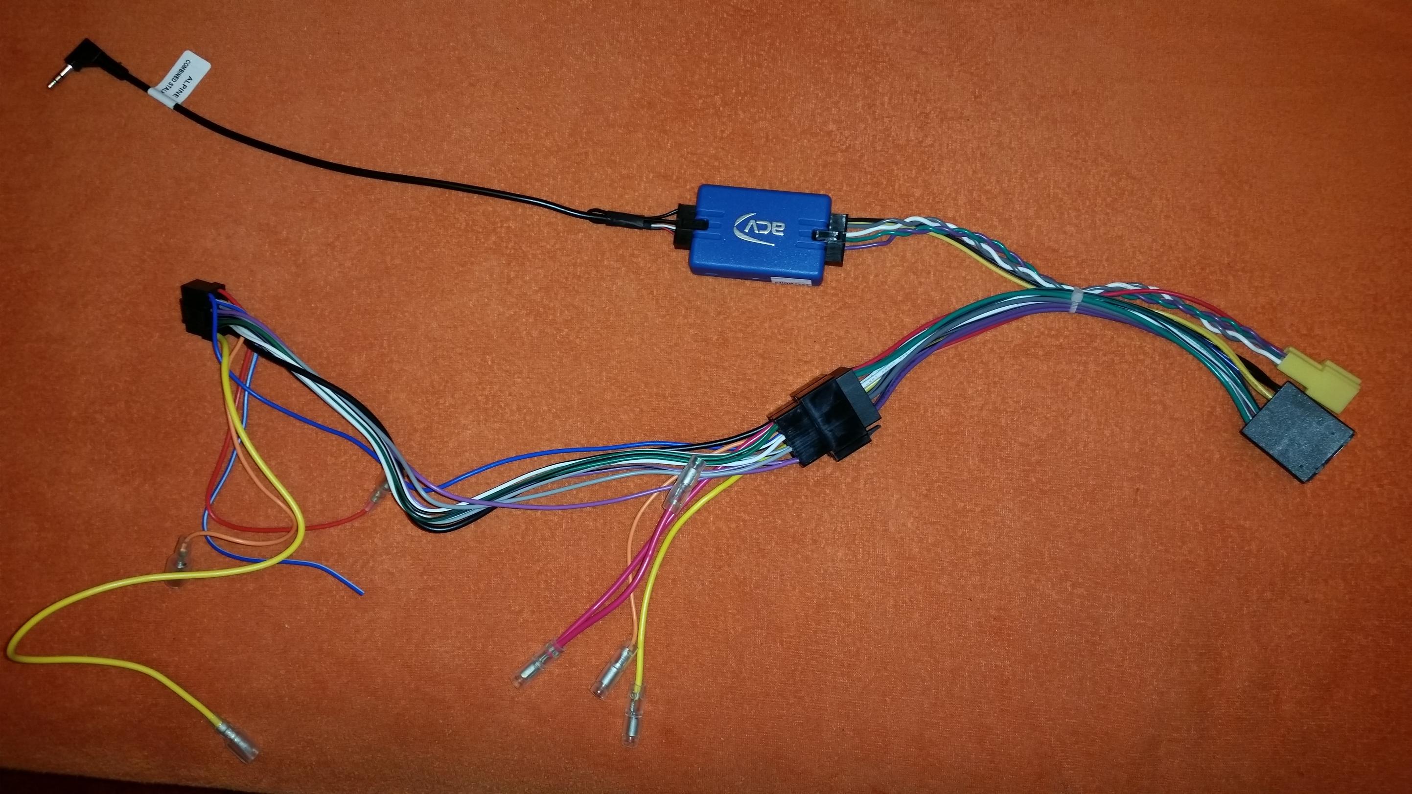

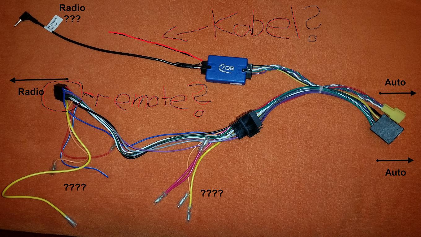

Jetzt habe ich aber noch ein Problem. Ich habe mir für sage und schreibe 100€ einen Lenkradfernbedienungsadapter gekauft und es funktioniert nicht. Die Tasten am Lenkrad gehen nicht. Hab mir mal Mühe gemacht und das Schema gezeichnet. Eigentlich ist ja nur der Gelbe Stecker vom Auto für die Fernbedienung zuständig. Der geht dann in den Adapter (blaue box) am anderen Ende kommt ein AUX Kabel. Aber ich weiss gar nicht ob mein Radio das unterstützt. Es hat zwar hinten einen AUX Eingang (oder so ähnlich) in der Anleitung steht nichts von diesem Anschluss. Weder weiss ich ob das was ist noch ob es funktioniert. Ich muss echt wissen was ich machen soll. Ob das Teil zurückschicken?
Normalerweise findest du in den technischen Daten des Radios auch die Information "geeignet für Lenkradfernbedienung" oder so ähnlich. Aber auch wenn das Radio eine solche (rudimentäre) Version bietet, kann es sein, dass nicht alle Tasten der Lenkradfernbedienung/des Multifunktionslenkrades auch funktionieren.

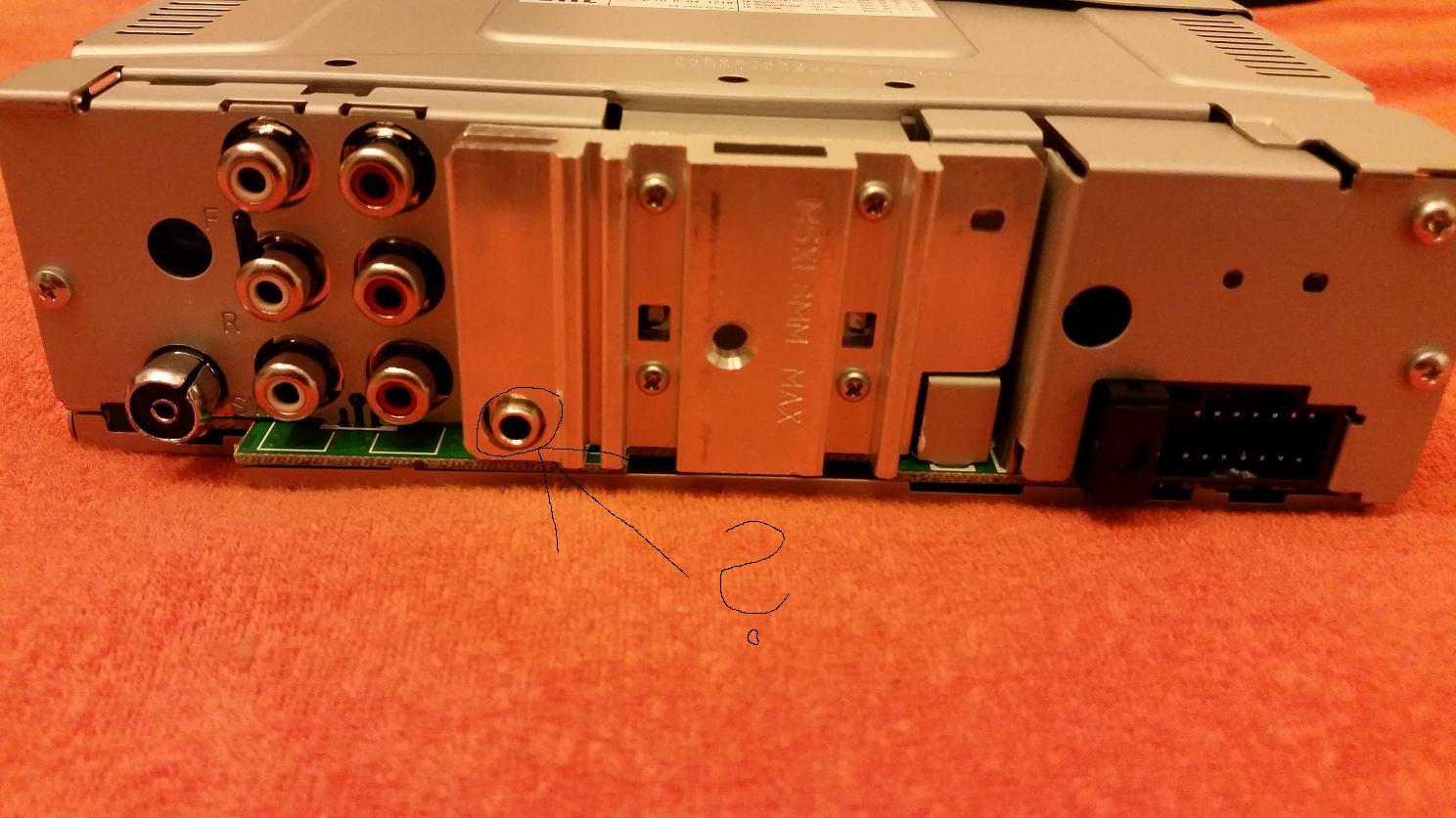

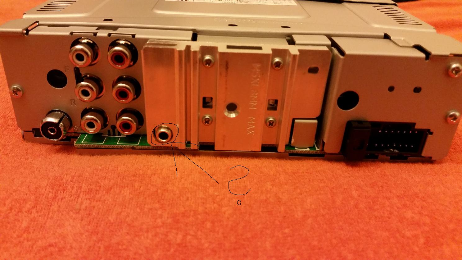

Muss der Klinkenstecker vielleicht dort rein Bild 1? Wann man ein Radio ohne solch ein Klinkenstecker der aus deiner blauen Box kommt hat, muss laut Video noch ein zweites Kabel daneben liegen ohne diesen Kopfhoereranschluss. Desweiteren muss ein remote Kabel vorhanden sein, der bei dem Stecker zu finden ist, der an das Radio kommt. Diese beiden muss man verbinden.
http://www.ars24.com/Zubehoer/Lenkradinterfaces/Alpine/Alpine-APF-D102RE.html
Ja der Klinkenstecker muss da rein. Aber trotzdem geht die Fernsteuerung nicht. Ich denke mal es ist der falsche Adapter. ARS hat mich einfach verarscht und mich so einen 100€ teuren Adapter kaufen lassen. Da ich aus der Schweiz bin hat mich das mit Versand und Zoll fast das Doppelte gekostet. Jetzt nochmals zurückschicken und Versand bezahlen etc. eine riesen Bürokratie für ein Stück Kabel.
Die Farben stimmen aber auch nicht überrein wie ich oben geschrieben habe. Beim Lenkrad-Anschluss vom Auto hat es grün, grau, weiss, blau, hellrot und beim Adapter hat es violett, weiss, blau, grau, rot. Die gleichen Farben stehen auch nicht an der selben Stelle vom Gegenpart. Jetzt weiss ich nicht ob ich die Pins, die es in der gleichen Farbe hat mal richtig stecken soll und es dann probieren. Hab echt keine Ahnung. Mehr wie verkacken kann ich es nicht :D
Dann weiß ich hier auch nicht weiter. Kann sein das mir noch was einfällt, aber glaub nicht. Wenn es nur das Kabel wäre, könntest du ja bei dir vor Ort mal schaun ob das jemand verkauft.

Bezüglich Radioadapter, Alpine hat mir Antwort gegeben. Es ist doch der hier: APF-S104RE.

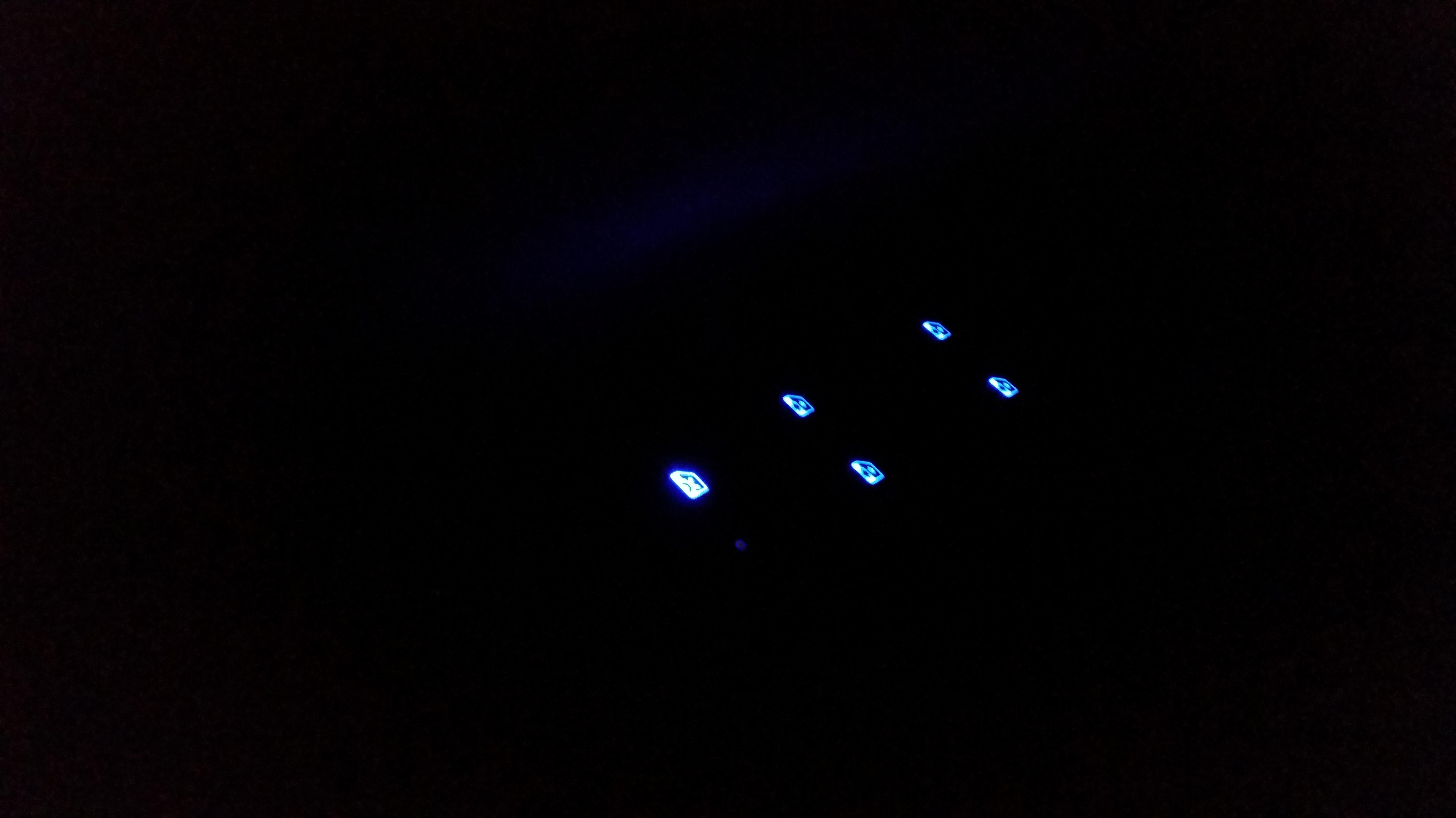

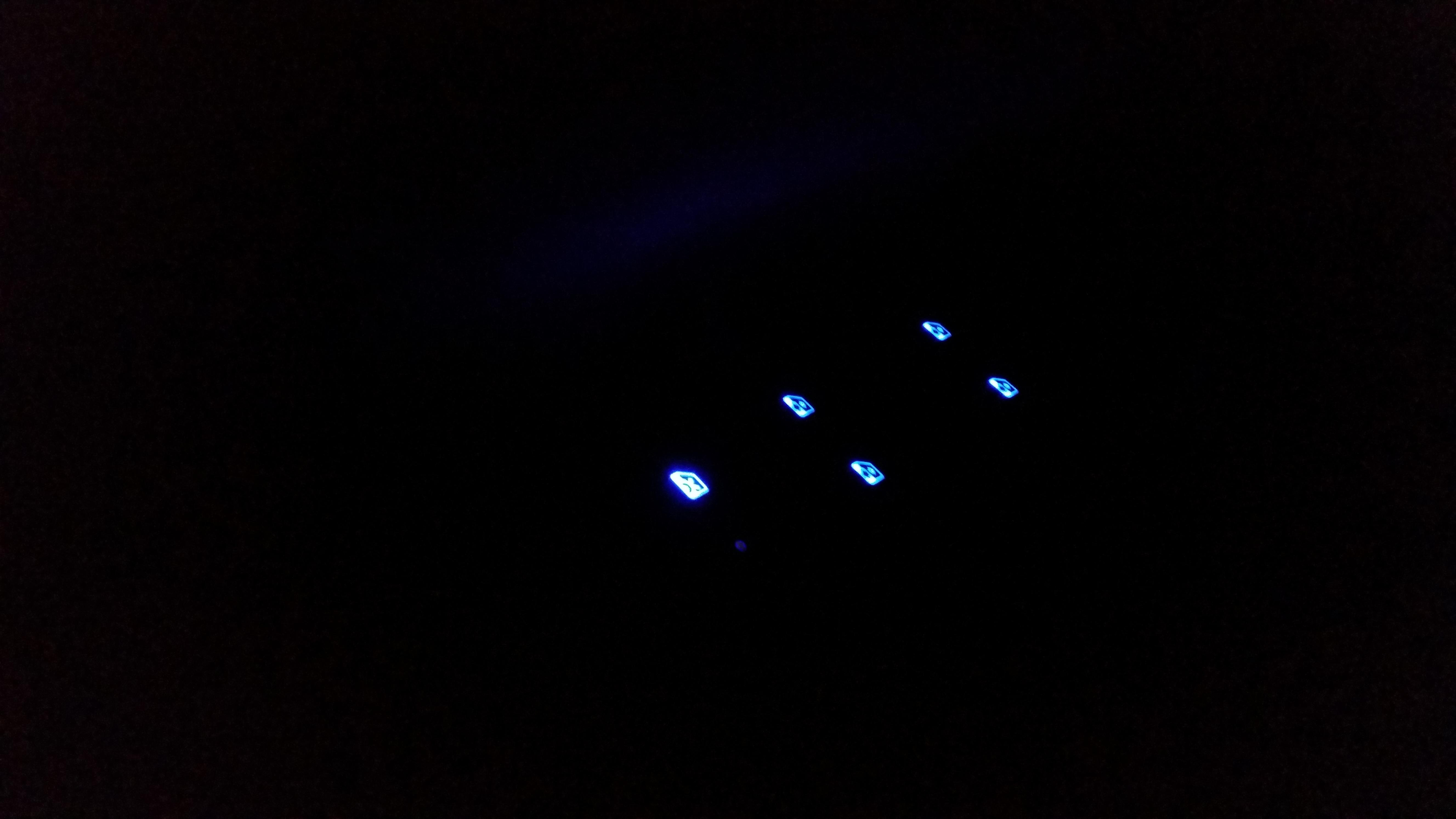

Und die Beleuchtung bei den Fensterhebern habe ich auch gewechselt. Sieht cool aus gell :)

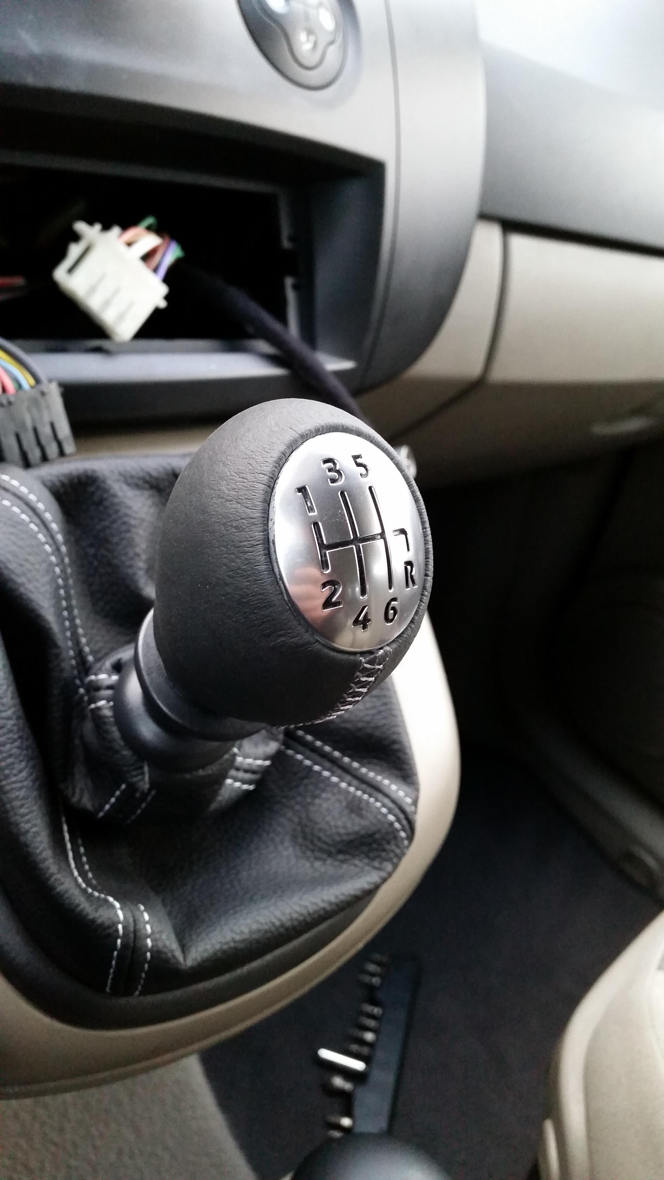

Einen neuen Schalthebel habe ich von der Renault Garage auch bekommen. Sauteuer 70€ hat mich der gekostet. Aber sieht geil aus. Nirgends auf der Welt habe ich 6 Gang mit R unten rechts gefunden.
