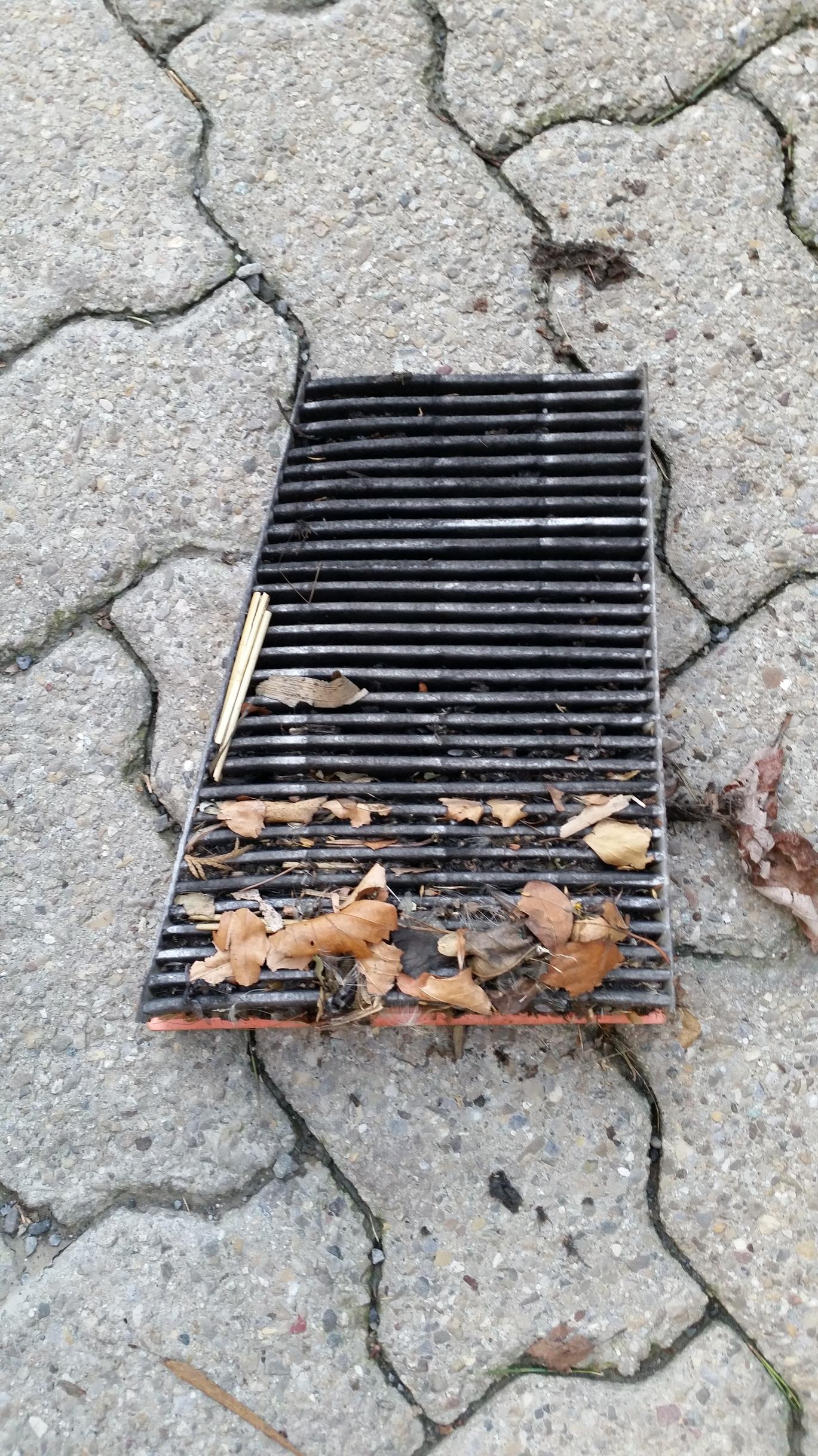

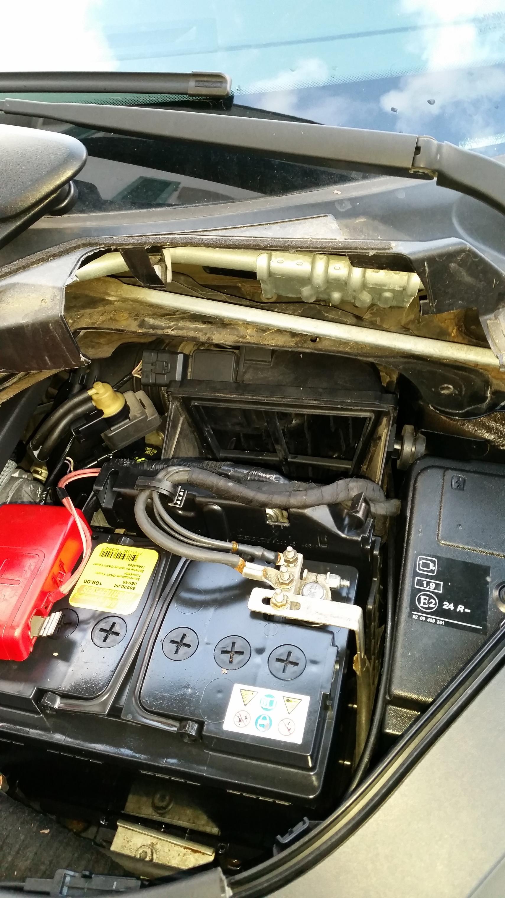

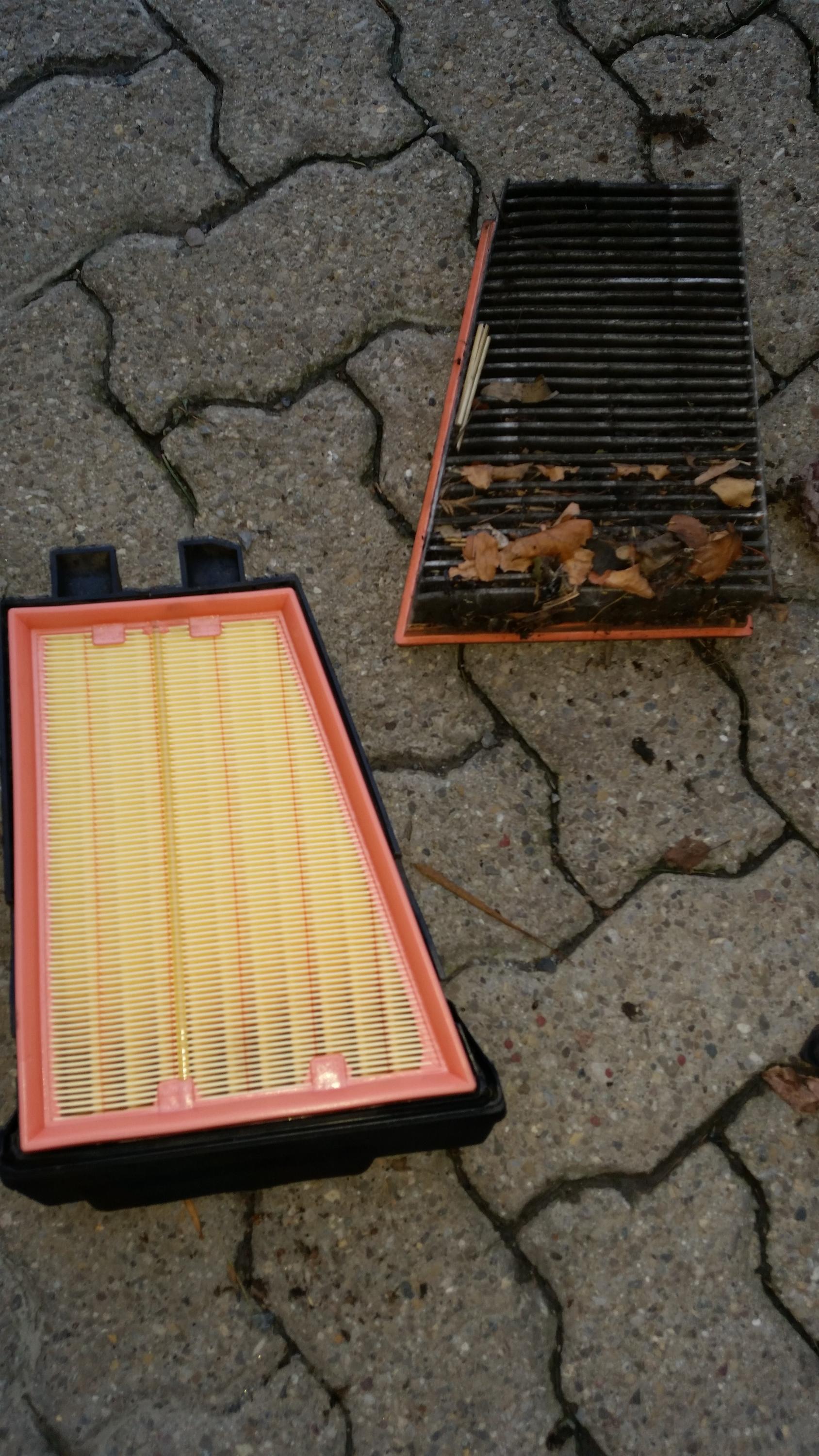

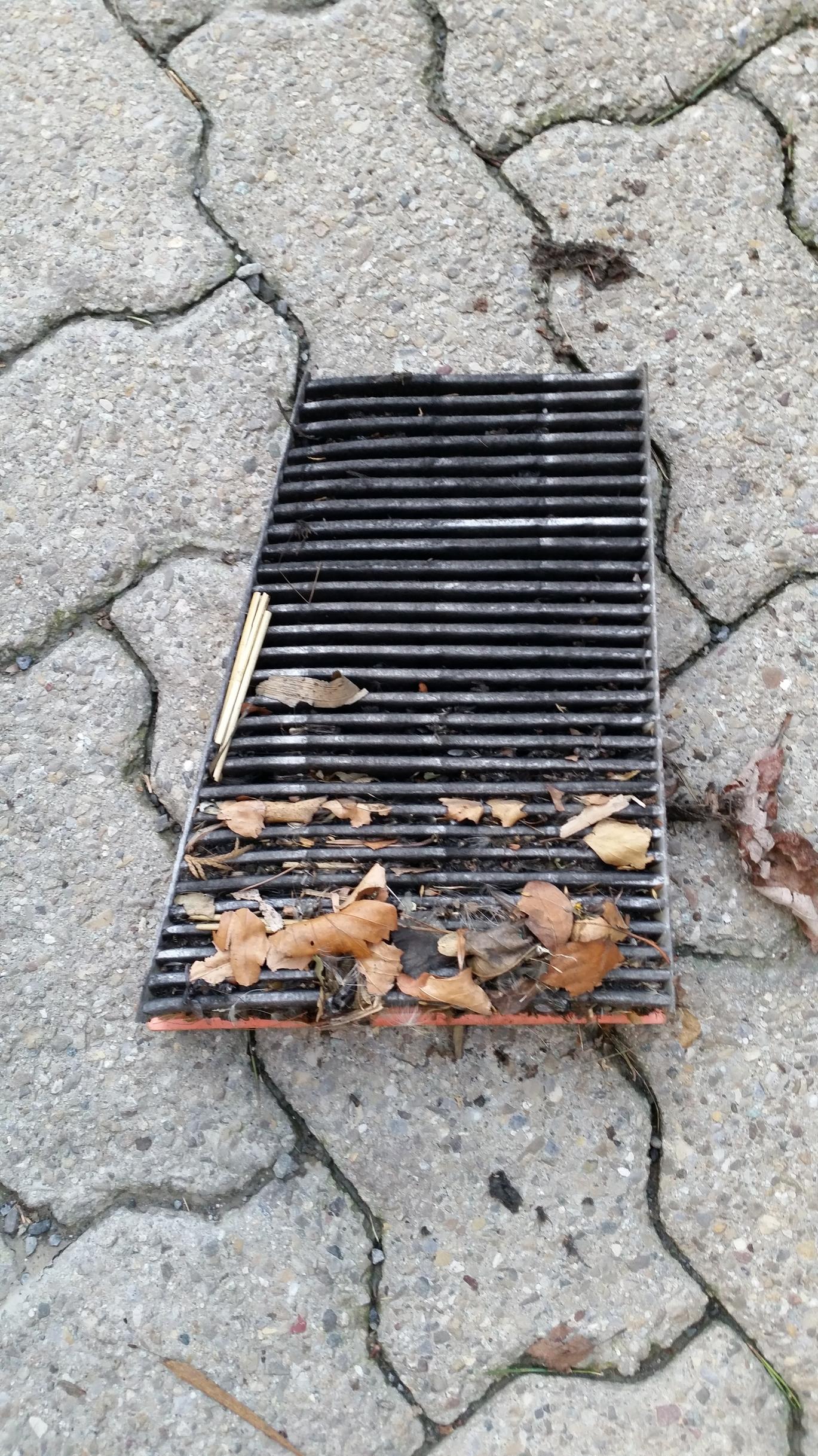

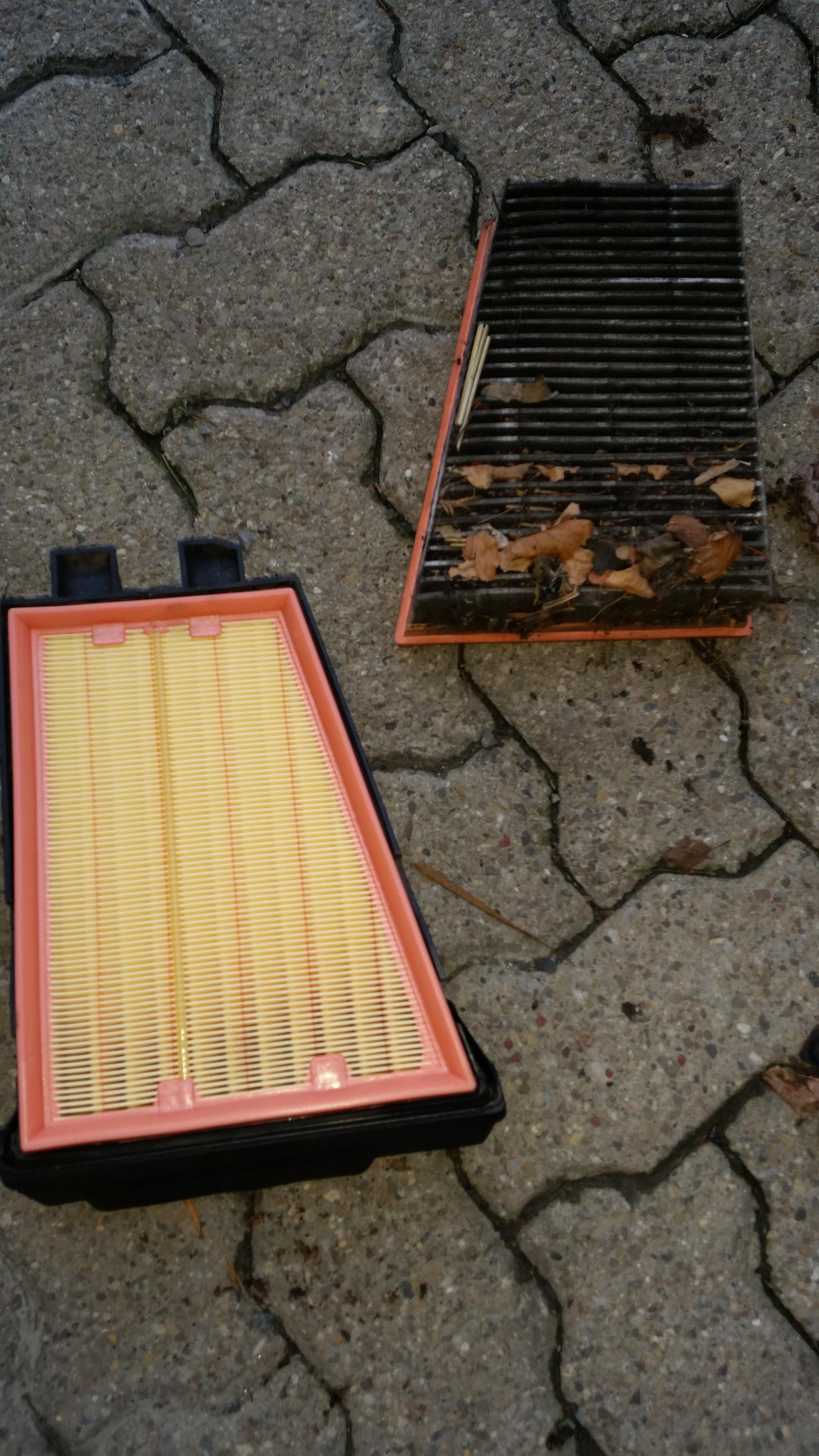

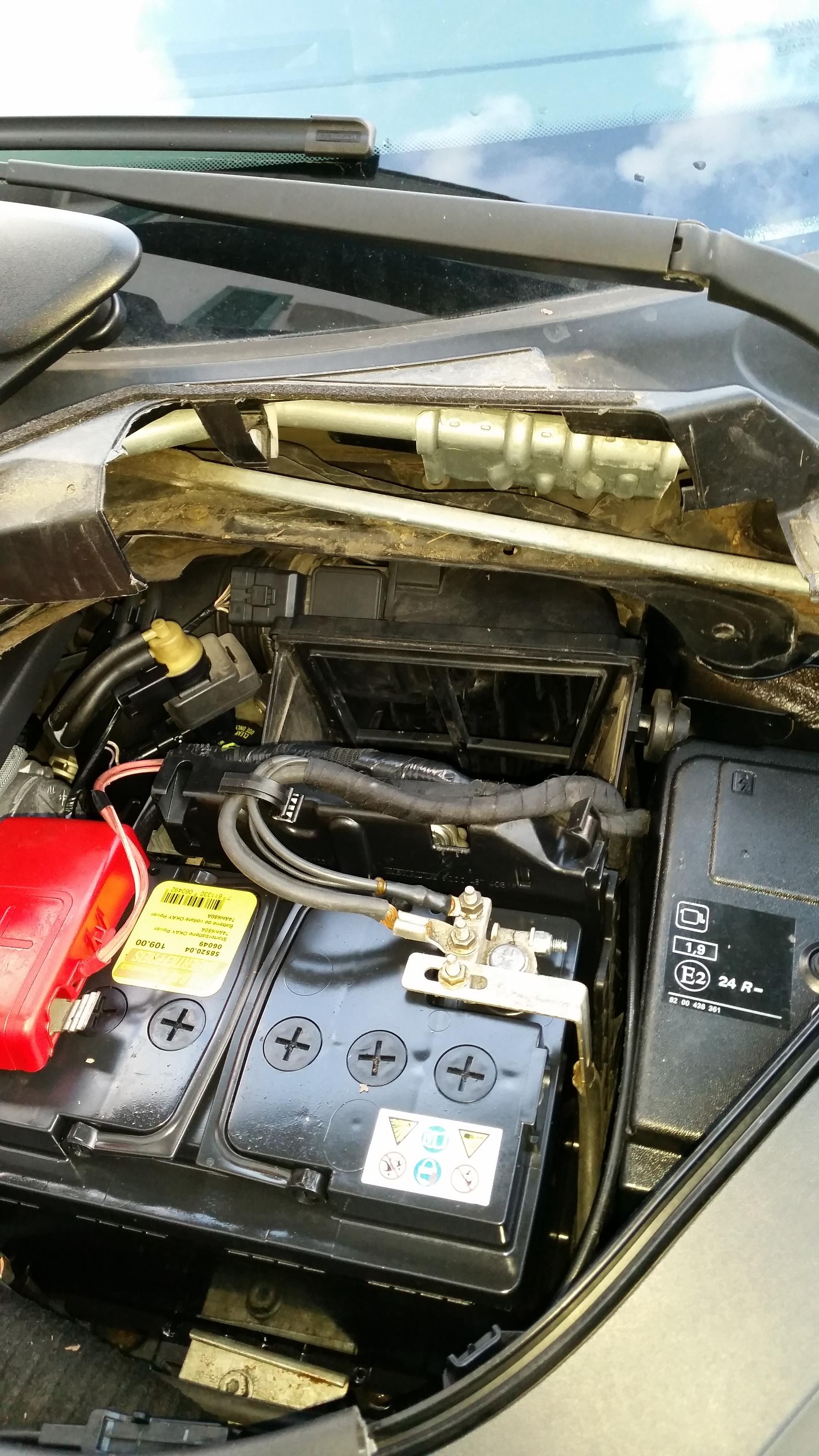

Ich hab die Innenfilter und Luftfilter gewechselt... sehen echt übel aus. Ganz viele Viecher haben sich da verkrochen.
Meine Güte war das eine Fummelarbeit um da dran zu kommen. War etwa 2Std. beschäftigt. Nun habe ich mit dem Liqui Moly Spray die Lüftungseingäge und Leitung dahinter desinfiziert. Es riecht nun wie in einem neuen Auto :)
Eins wundert mich noch. Als Innenfilter habe ich mir einen Aktiv-Kohlefilter gekauft. Der ist ganz schwarz und beim berühren hat man auch etwas schwarze Finger. Frage: Ist das normal? Wird mir jetzt dieser schwarze Staub ins Innere geblasen?
Von welcher Firmer ist der Innenraumfilter? Hatte eigentlich noch keine schwarzen Hände davon. Hab es aber bewusst auch noch nicht ausprobiert.^^ Deine Filter müssen ja schon ewig nicht mehr gewechselt wurden sein.^^
Marke ist Purlfux. War nicht der billigste Filter aber so im Mittelfeld. Mann und Bosch waren teurer. Hab ich einen Fehler gemacht? Soll ich wechseln?
Ja ich denke der alte Filter war schon ein paar Jährchen drin :)
Die Firma kenn ich nicht.^^ Mahle,Mann,Bosch,Coopersfiaam kann ich empfehlen. Aber wiegesagt ob einer von den abfärbt kann ich dir nicht sagen. Jedenfals hab ich das noch nicht mitbekommen. Jetzt komm ich aber selbst ins grübeln. :D

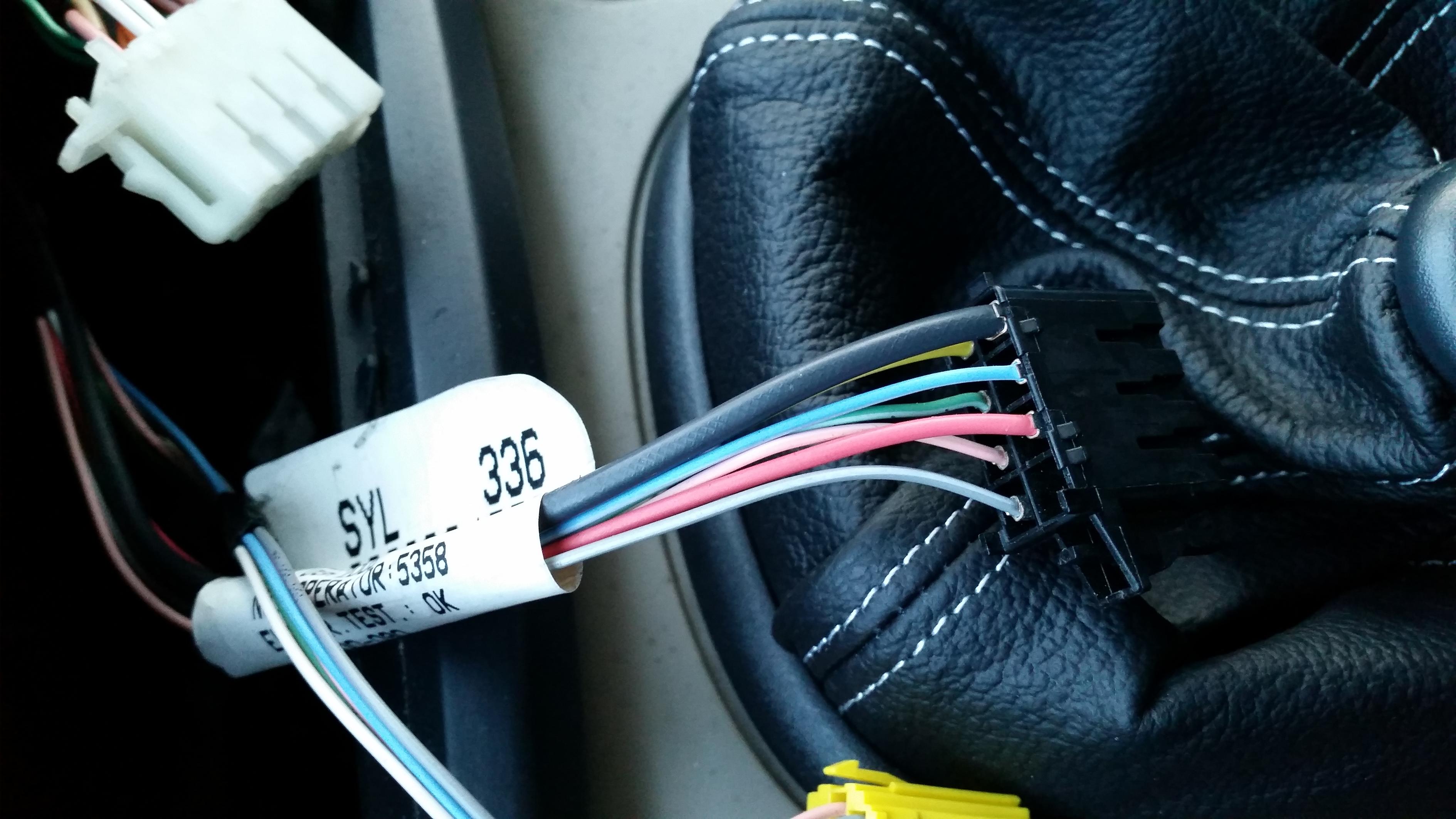

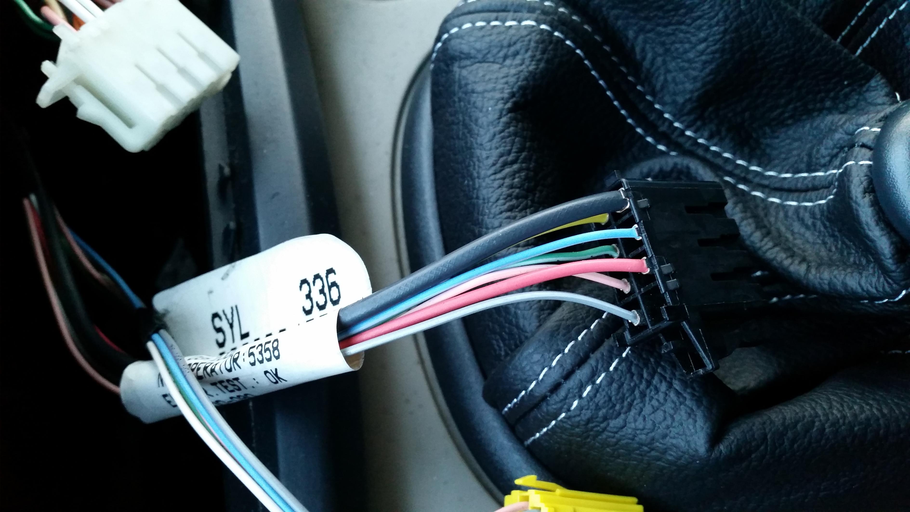

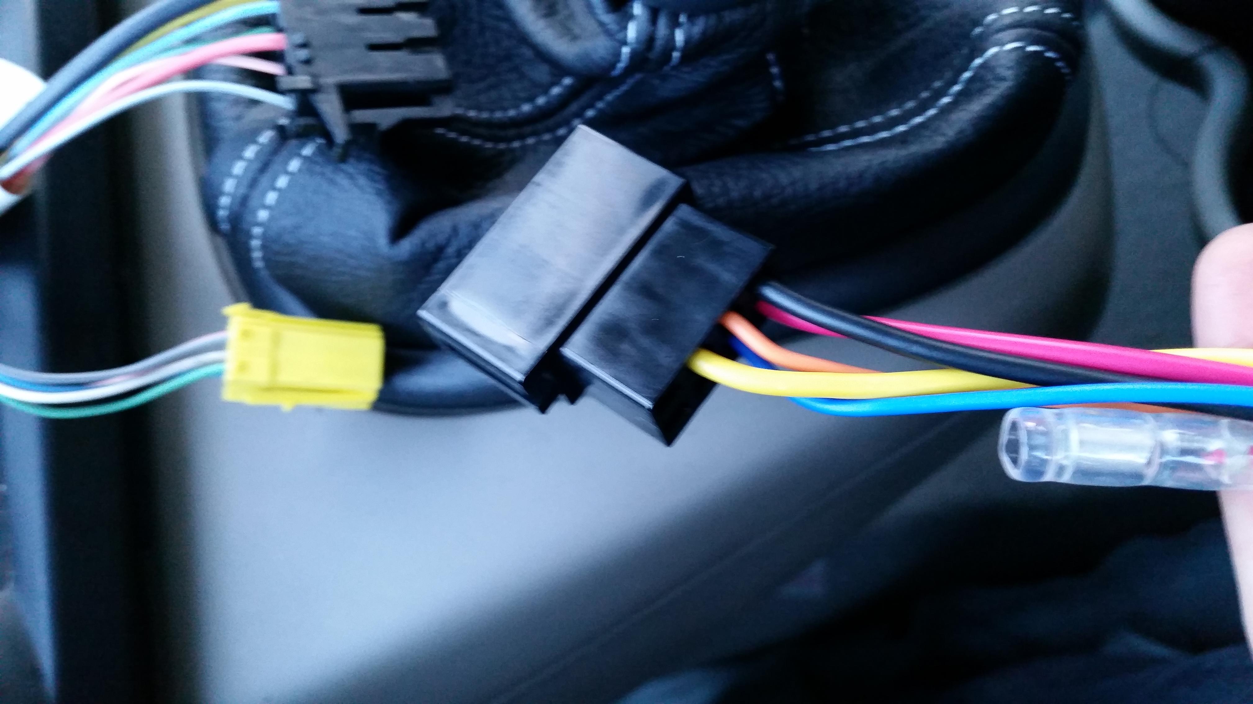

Jetzt grad neues Radio von Alpine CDE-182R gekauft und dazu noch den gleich teuren Lenkradadapter http://www.ars24.com/Zubehoer/Lenkr...nkrad-Interface-Renault-_-Nissan--Alpine.html. Aber es geht nicht an :(
Das alte geht, aber das neue nicht. Weiss jemand mal zufällig wieso? Man kann ja nichts falsch machen beim anschliessen. Da sind nur 2 Stecker einer für Strom und einer für die Lautsprecher. Die anderen Antenne und Fernbedienung sind für den Moment unwichtig.
Wenn ich mir aber den schwarzen Stecker vom Auto ansehe, dann ist bei dem nur das Schwarze Kabel genau dort wo beim Radio auch das Schwarze ist. Sonst sind alle etwas durcheinander. Kann es das sein?
Mal die Sicherung vom Radio (also im Radio) gecheckt? Sind die Stecker von der Belegung her genormt?
