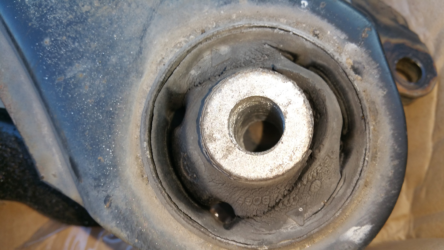

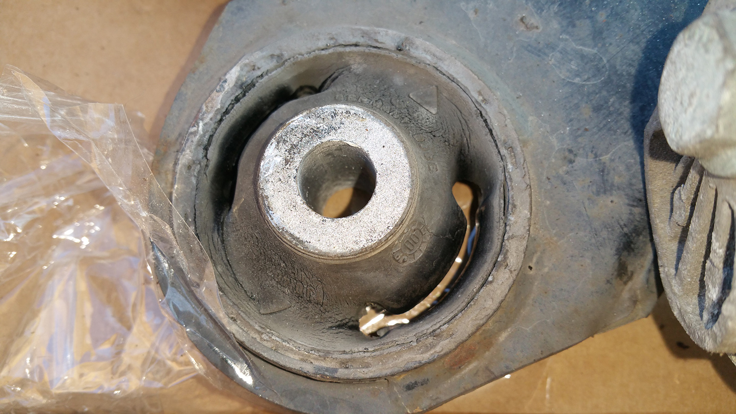

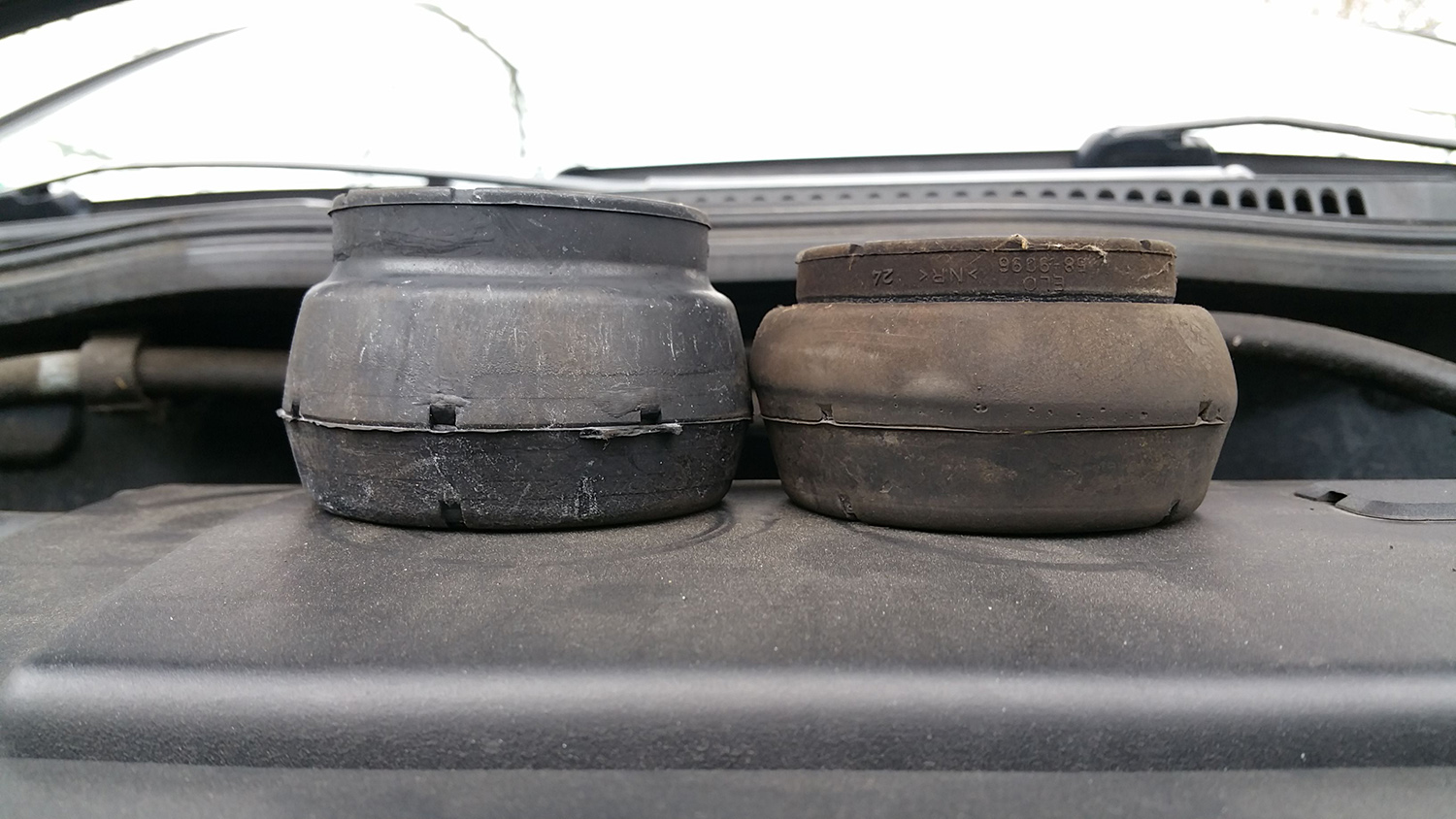

Ich hatte hier vor einiger Zeit mal wegen Rumpeln beim Lastwechsel geschrieben.
Habe von euch ja schon gute Hinweise bekommen und habs dann bei Gelegenheit noch in der Werkstatt nachschauen lassen.
Man sagte mir Querlenker(buchsen), Domlager und Getriebelager sollten erneuert werden, ich könne so aber noch bis zum Frühjar fahren.
Das Getriebelager hatte ich schon vor einiger Zeit gewechselt den Rest aber wegen dem schlechten Wetter bzw. der Kälte aber vor mir hergeschoben...
Letzten Samstag waren dann Querlenker und Domlager der Beifahrerseite dran und heute Querlenker und Domlager Fahrerseitig. Außerdem habe ich gleich noch die Drehmomentstütze getauscht.
Die Querlenkerbuchse Fahrerseitig hing echt nur noch am seidenen Faden und die Hülse hat sich schon fast aus dem Gummi gearbeitet :eek:
Fazit: beim nächsten mal besser nicht so lange warten :D
wichtig bei so fahrwerkssachen die sich bewegen (querlenker z.b.) die schrauben im eingefederten zustand anziehen!!!
ansonsten sind die gummis unter falscher vorspannung wenn das fzg steht und reissen extrem schnell ein
