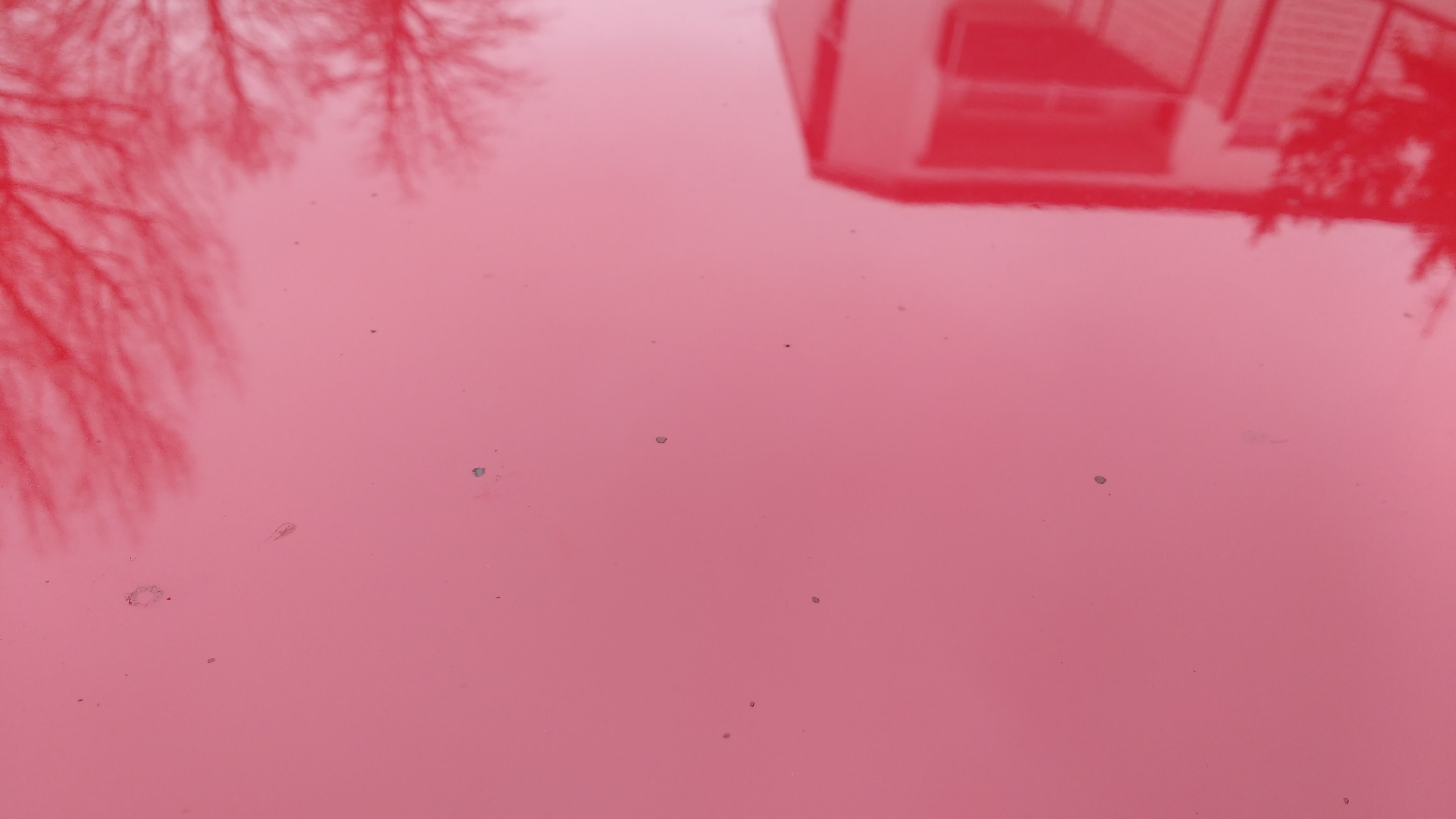

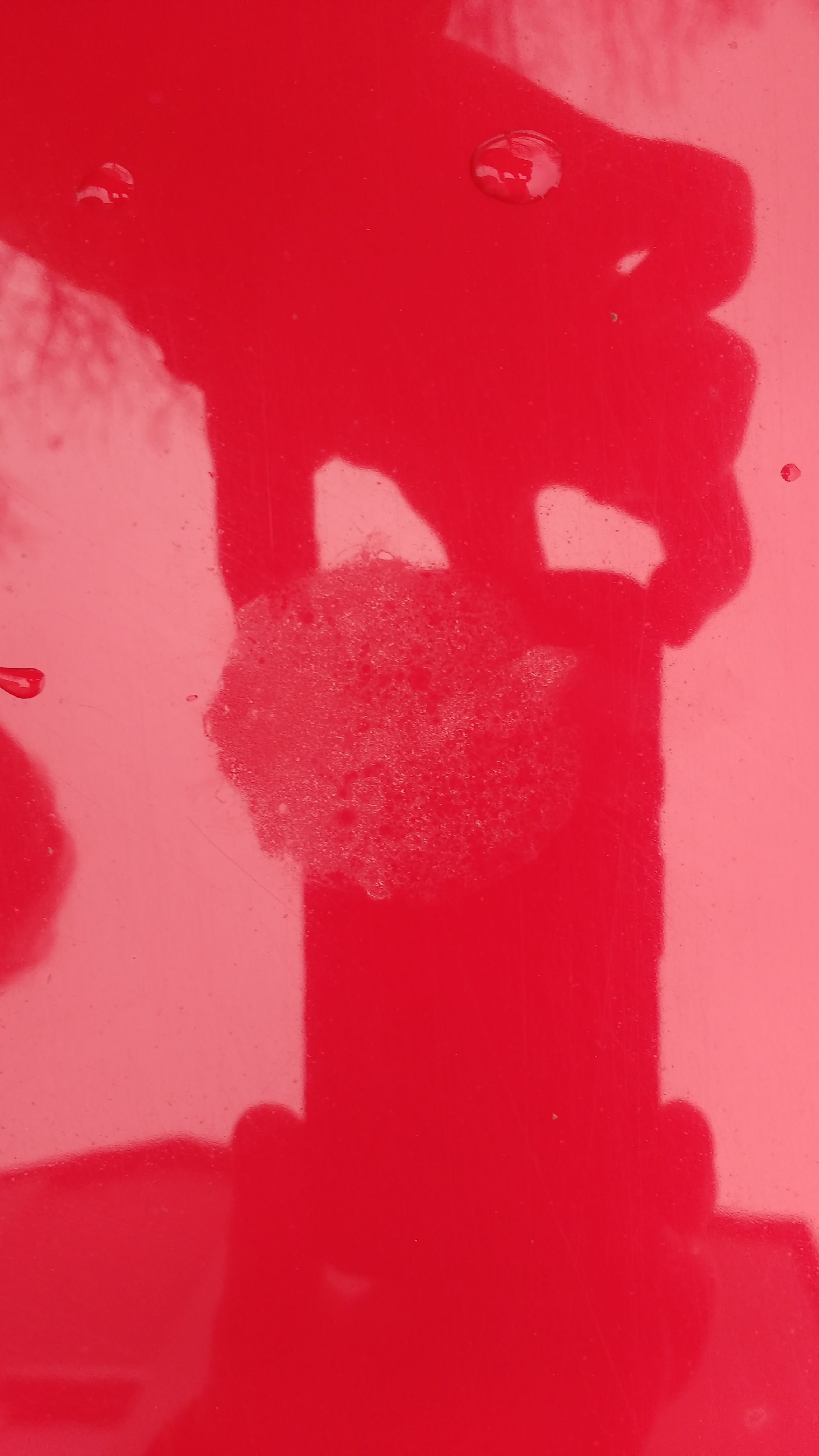

Servus Leute,
hab mal Fragen zum Lack
Weil ich gerade heute mal etwas Zeit hatte hab ich den Wagen gewaschen und bin dann mit der Politur drüber
dabei sind mir dann diese schwarzen Böpelchen aufgefallen:
Wenn ich sie wegkratze, dann kommt drunter gelb hevor, also glaub ich das es so eine Art Blütenstaub ist.
Meine Frage ist, wie ich das am besten wegbekomme.
Weil im Waschpark mit Hochdruckreiniger und der Schaumbürste ging das nicht weg.
Und alle per Hand wegkratzen ist auch kacke
Wir hatten damals Reinigungsknete von Normfest für diese Harz oder Blütenstaubflecken. Hat wunderbar funktioniert. Dann hatte ich mir mal selbst Reinigungsknete von Nigrin gekauft die aber totaler Schrott war. Ich von mir aus kann nur sagen die Reinigungsknete von Normfest ist dafür wunderbar. Gibt eventuell auch andere Hilfsmittel.
http://www.ebay.de/itm/Normfest-Rei...mm-/221882317693?_trksid=p2141725.m3641.l6368
ach mist
ich hatte nach einer Text-Anleitung gesucht gehabt :D
aber eins würde ich noch gern wissen
was hatte er dem Wasser zugemischt?
dieses citrus bling?
EDIT:
aber wenn wir schon dabei sind...
mein Auto hat wohl von nem Vogel einen abbekommen, ich habs nicht gesehen und der Mist hatte Zeit zu wirken...
kann man da so noch nachträglich was machen, oder wäre die einzigste Lösung zum Lackierer zu gehen?
Was er ins Wasser noch reingemischt hat keine Ahnung. Es ging mir nur um die Knete.^^
Ich weiß nicht ob man bei dem Vogeldreck noch was machen kann. Eventuell Politur für verwitterte Lacke und Lackreiniger probieren. Komplett wirst du es nicht entfernen können nur durch lackieren.
Servus.
Jap, der Lack ist hin, so wie das auf den Bilder aussieht.
Ob du einen 1-Schicht-Uni oder 2-Schicht-Uni-Lack hast, lässt so nicht sagen. Dazu müsste man z.B. Wissen, was für ein Auto du hast und welche EZ es hat. Alternativ nimmst du ein 2000er Schleifpapier und schleifst den sauberen Lack leicht und vor allem nass an. Ist der Schleifstaub weiß, hast du 2-Schicht-Uni und damit Klarlack drauf. Ist er rot, dann hast du einen 1-Schicht-Uni ohne Klarlack.
Bedenke aber, daß du mit dem Anschleifen natürlich leicht Lack abträgst und diesen beschädigst (d.h. die Schleifstelle muss dann entsprechend aufbereitet werden = polieren und einwachsen).
Grüße ~Shar~
Servus.
Bei der EZ kannst in der Regel mit hoher Wahrscheinlichkeit von einem 2-Schicht-Uni-Lack ausgehen, wobei ich bei VAG nicht gänzlich ausschließen möchte, daß die in der Fahrzeugklasse (Kleinstwagen) doch eher auf einen günstigeren 1-Schicht-Uni-Lack setzten.
Ich würde es soweit es geht auspolieren und dann gut sein lassen.
@all: Passt bloss auf euren Lack auf. Die sind mittlerweile sehr empfindlich geworden. Mitunter reicht es schon, Vogelkot gute acht Stunden auf dem in der prallen Sonne stehenden Wagen zu lassen, daß es bereits zu Lackanätzungen kommt.
Und, was viele nicht wissen, große Vorsicht mit Hand- und Sonnencreme. Die ziehen in den Lack genauso ein, wie in die Haut und schäden so den Lack. Es lässt sich mitunter zwar weg polieren, in vielen Fällen (je nach Intensität) kommt es nach ein paar Wochen, ggf. im Sommer in der Sonne, wieder.
Teilweise hatte ich solche Schäden sogar schon an Kunststoffteilen (Schlussleuchten).
Grüße ~Shar~
