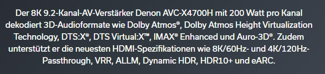

Das Update dient für Sound United auch als Vorbereitung für die offizielle HDMI-2.1-Zertifizierung der Geräte. Denn erst sei kurzem gibt es für sogenannte Repeater, sprich AV-Receiver, einen definierten Testparcours der HDMI-Organisation. Die bisherigen AV-Receiver wurden deshalb auch nie explizit mit HDMI 2.1 beworben, sondern nur mit neuen Funktionen aus dem neuesten HDMI-Standard.
Wo wird hier HDMI2.1 Unterstützung angepriesen?
https://www.denon.com/de-de/product/av-receivers/avc-x4700h
Es mag sein, das dies nachträglich geändert wurde und es mag sein, das nicht alle Hersteller so "schlau" waren. Vor Gericht zählen aber nur offen zugesicherte Eigenschaften und ich sehe da vieles, nur nicht HDMI2.1. Da hat zumindest Denon einen tollen Trick angewandt, auf den anscheinend einige reingefallen sind.
Vor Gericht kann sich Denon nun darauf berufen und sagen, sie hätten nie die Kompatibilität zu HDMI2.1 zugesichert und das Gerät unterstützt doch 8K/60Hz, fertig.
Wenn da neueste Hdmi Spezifikationen beworben werden mit Funktionen die es nur bei Hdmi 2.1 gibt, dann ist damit alles gesagt
Nein! In deinem Kopf vielleicht, aber nicht vor Gericht.
HDMI2.1 ist eine Spezifikation welche eine Kompatibilität unter den Geräten gewährleistet und ein bestimmtes Featureset zusichert. Steht da kein HDMI2.1 drauf, ist da auch kein HDMI2.1 drin und die Geräte unterstützen ja die neusten HDMI Spezifikationen nur eben kein offizielles HDMI2.1.
Es ist nicht anders wie bei WLAN APs die mit hohen Geschwindigkeiten werben, bei denen aber der Standard noch nicht verabschiedet wurde. Sie können die Geschwindigkeit, womit die zugesicherte Eigenschaft erfüllt wird, sie können aber kein WiFi6 womit sie vor Gericht fein raus ist.
Simpel ausgedrückt, gilt vor Gericht nur eines, was da nicht steht, wurde auch nicht zugesichert.
Tolles Halbwissen.
KEIN Hersteller darf aktuell mit HDMI 2.1 werben sondern nur mit einzelnen Funktionen die in HDMI 2.1 enthalten sind.
Diese tolle Bürokratie und Haarspalterei hat man der HDMI Organisation zu verdanken.
Abgesehen davon haben sie sehr wohl mit 4K 120 geworben was ja mit der Xbox Series nicht funktioniert.
Es geht hier um Produkthaftung! Das Gerät unterstützt doch 4K120Hz oder nicht? Wurde die Kompatibilität zur Xbox beworben? Wohl kaum! Wo willst du deine Klage dann ansetzen? Du kannst dir keine Kompatibilität einklagen, wohl aber die vollständige Unterstützung eines Standards, der hier aber nie als Produkteigenschaft angegeben wurde.
Eigentlich können die Kunden froh sein, das ihnen überhaupt eine Lösung angeboten wurde, denn letztlich ist rechtlich der Hersteller hier raus. Es wurden Geräte auf den Markt gebracht, bevor eine Zertifizierung möglich war und im nachhinein stellte sich heraus, dass diese den HDMI2.1 Standard nicht erfüllen.
Einzig bei Händlern die solche Geräte mit HDMI2.1 beworben haben könnten, wäre ein Ansatzpunkt gegeben, aber viel Spaß beim einklagen.
Wenn man zu dem Zeitpunkt an dem Hdmi 2.1 die aktuellste Hdmi Spezifikation darstellt, mit der aktuellsten Hdmi Spezifikation wirbt, dann muss sie auch enthalten sein. Da reichen keine einzelnen Featuresets aus. Der Terminus Spezifikation stellt dabei den Fallstrick dar. Hätte man anstelle dessen "Funktion" verwendet, wäre es ausreichend gewesen wenn einzelne Funktionen die auch Bestandteil von Hdmi 2.1 sind, ausgereicht aber nicht bei derartigem Wortgebrauch
