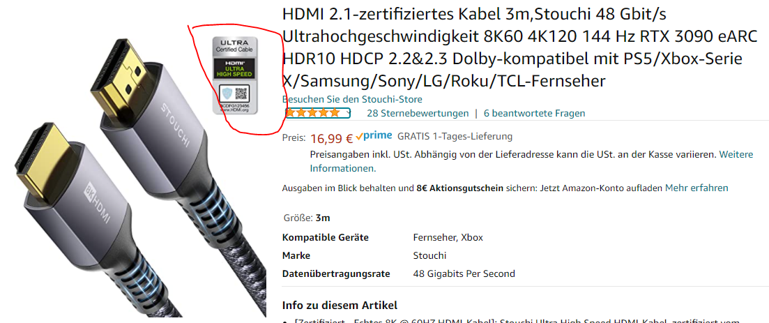

Genau solche Rückmeldungen sind sehr hilfreich.till69 schrieb:@MasterXTC
In 3m Länge funktioniert bei mir (zwischen 3090 und AVR X2700H) in 4k@120Hz:
https://www.amazon.de/gp/product/B089YRKN6N

Ja wenn du 12 Meter brauchst dann helfen nur noch Hybridkabel mit optischer Komponente.till69 schrieb:@MasterXTC
Nee, seit gestern funktioniert endlich meine 4K Kette (3090 -> Denon -> LG E9) ... dank des schweineteurem RUIPRO Kabel
