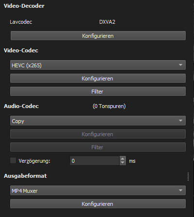

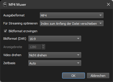

ich lege Musik auf und möchte meine Sets als Video bei YT hochladen. Zum zusammenbasteln nutze ich Avidemux.
Das Ziel ist ein Cover-Foto zu nehmen, die Bitrate des Videos so weit wie möglich zu reduzieren damit das Cover noch gut aussieht, und eine 320kBit MP3 als Tonspur anzufügen, also ein Standbild mit Musik.
Die Ergebnisse sehen dann so aus:
Ich sehe 20 Kilo schwerer aus, als ich in Wirklichkeit bin. 🤣 Sprich: die Aspectratio stimmt beim hochgeladenen Video nicht. Ziel sind 1280x720@25. Es kommt auf den Sound, nicht das Cover an. Im VLC stimmt die Ratio soweit, bei YT nicht.
Folgende Einstellungen habe ich dafür vorgenommen:
Könnte mir jemand bitte kurz weiterhelfen?
Danke!

Entweder Youtube oder VLC scheint ja dein 16:9-Flag des MP4 Containers zu irgnorieren.
Wieso streckst du das Bild beim Abspielen überhaupt auf Breitbild?
Ich würde vorab ein Bild wählen, welches ein Seitenverhältnis von 16:9 hat und es dann in Avidemux auf 1280x720 skalieren oder das Bild einfach vorab mit einem Bildbearbeitungsprogramm wie Paint in 1280x720 erstellen. Den Haken dann bei Bildformat erzwingen nicht setzen.
Reaktionen: coxon
Das Bild ist mit Photoshop bereits auf 1280x720 skaliert und zugeschnitten. Ist das nicht richtig?
Lass den Haken bei 16:9 einfach weg beim Container bzw lass dort alles weg bzw. auf Standard.
Reaktionen: coxon
coxon schrieb:
Genau das ist ja der Knackpunkt: ich möchte ein Video das nur geringfügig größer ist als die mp3
Warum eigentlich?
Bei YT wird das eh passend gemacht.
coxon schrieb:
lassen wenn man die ganze Bewegungserkennung und den anderen Bild-Müll fast auf Null runterschraubt. Ich weiß nur nicht warum es mir die Aspectratio zerbröselt.
Stell nicht zuviel vorher ein, schon gar nichts Ungewöhnliches.
Ich persönlich würde ein mindestens FullHD Bild nehmen und das für die Laufzeit der Musik einbetten.
Reaktionen: coxon
coxon schrieb:
C:\Users\cox\Desktop\ffmpeg-2023-09-07-git-9c9f48e7f2-full_build\bin>ffmpeg.exe -i lunalectric720.png -i lunalectric.mp3 -acodec copy -vcodec libx265 lunalectric.mp4
Auch wenn man das immer wieder so empfohlen bekommt und es wohl bei manchen auch geht, würde ich das so nicht angeben. Man kann das Bild explizit loopen und das Video nach Ende des Audios beenden, so wie hier https://superuser.com/a/1041823
Bei deiner Ausgabe steht zum Schluss ja auch wieviele Frames Encoder wurden, genau eins. Das sollten aber vielmehr sein.
Reaktionen: coxon
Tenferenzu schrieb:
Wenns nicht funktioniert kannst ja immer noch DaVinci Resolve runterladen und das Bild auf gesamter Tracklänge einfügen.
Genau das habe ich ja mit Avidemux bereits gemacht: Mein Cover auf die Tracklänge gestreckt, aber alle Bild-Verbesserungen/bzw. Glättung, Bewegungserkennung und Bitrate so weit runtergesetzt, damit schneller konvertiert wird, und ein Video mit Standbild ensteht und das Endergebnis, also die MP4, nur geringfügig mehr MB hat, als die MP3.
Und genau das ist, was ich nicht verstehe. Mein "Cover" hat 1280x720 Pixel, also 16:9 Format. Oder nicht?
Tue ich ja nicht. Das Cover hat bereits 16:9, und so hätte ich das Video gerne. Es kommt auf die Musik, nicht das Cover an. Aber ich möchte nicht 20kg schwerer aussehen. ;)
Wie bereits erwähnt, das Bild hat bereits 16:9. Also 1280x720 Pixel. :)
Das habe ich bereits probiert. Wenn ich den Haken setze, wird das Cover noch mehr gecrunsht und ich sehe noch fetter aus. 🤣
BFF schrieb:
Warum eigentlich?
Ich möchte, dass die Musik im Vordergrund steht, nicht das Video. Ich möchte YT als Plattform für Musik, nicht für Videos nutzen, denn da habe ich unendlich Uploadvolumen, anders als bei Soundcloud. Und mit Mixcloud brauchst mir bitte nicht kommen, die Plattform ist einfach Mist, sorry.
Ich weiß sehr genau was ich da eingestellt habe. Nur weiß ich leider nicht, warum meine Einstellungen ignoriert werden, deswegen frage ich auch das geballte Schwarmwissen hier ab :). Ich komme mit meinem bescheidenen Diploma in Audioengineering leider nicht weiter. Wünsche mir auch noch eines in Video, aber man kann nicht alles haben 😽 ...
Auch dieser Versuch (in 1920x1080) schlug fehl. Das fertige und hochgeladene Video wurde von YT wieder gecrunsht und ich hatte 20 Kilo mehr auf den Rippen ^^ ... Ich muss da mal mit nem anderen Bild-Format testen. Trial & Error ist hier wohl die Vorgehensweise. :)
Genau! Endlich einer der es mal gecheckt hat! ❤️ Bei Avidemux war es bisher am einfachsten das auch bildlich und verständlich zu machen. 😅
Also noch mal: Das Ziel ist ein Standbild-Video mit Musikunterlage. Weiß nicht wie ich das anders beschreiben soll. Es geht nur um die Musik und ein Cover. :D
Mit FFMPEG muss ich mich weiter auseinandersetzen. Konsole kann ich zwar, ist aber müßig. Bei Avidemux habe ich ne GUI, da sehe und verstehe ich auch was ich einstelle. Mir letztendlich egal welche Methode zum Ziel führt, ich möchte einfach nicht fett aussehen. 😅😂
Tenferenzu schrieb:
Sollte ja schnell gehen bei der Dateigröße. :)
Das war das Ergebnis mit FFMPEG. :(
Wenn YT zuviel anpasst an die Standards was YT meint die Masse der Nutzer benutzt ist das Quellformat etwas daneben.
Standbild mit Musik drunter ist eigentlich was absolut Gängiges. Mal sehen, vielleicht hab ich am WE mal Zeit was gegenn zu testen mit YT.
Reaktionen: coxon
Tenferenzu schrieb:
Ich lad' jetzt auch mal ein Video hoch zum Testen.. Das kann's ja nicht sein, dass das nicht funktioniert^^
^^ ... ehm, danke ... kann ja sein, dass bei mir einfach nur ein Fall von PEBCAK vorliegt. 😅 ^^
Spaß bei Seite, ich möchte es einfach verstehn wo bei mir der (Denk-)Fehler liegt ^^
