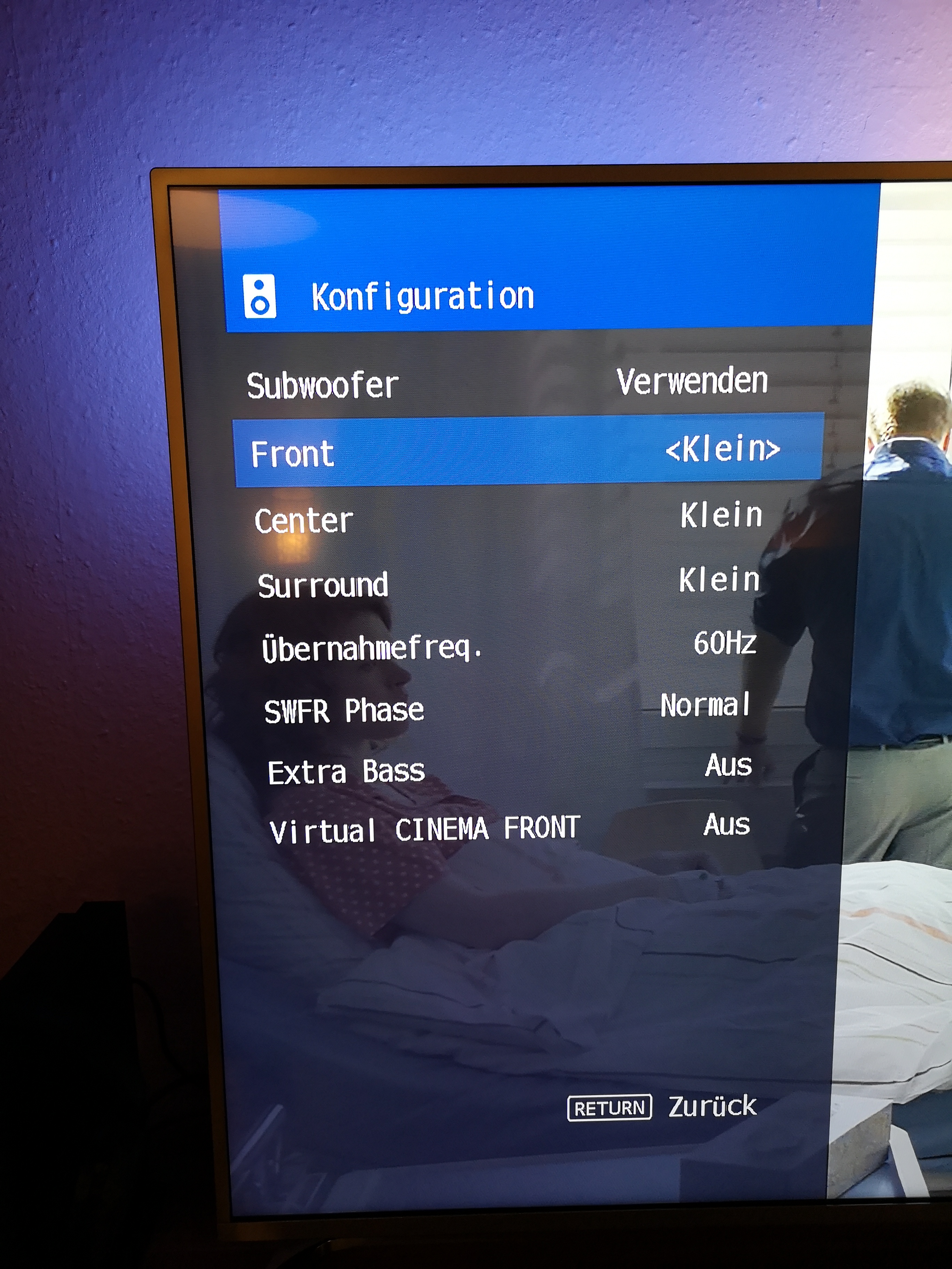

Traumfänger78 schrieb:
...Beim Einmessen stellt er alle Lautsprecher auf groß. Übernahme freq. sind 60hz.
Soll ich die alle auf klein stellen ?
Welche 'Übernahmefrequenz'??? Wenn er die Lautsprecher auf 'groß' einstellt, hast Du keine Übernahmefrequenz...
Und ja bitte, Lautsprecher von Large/Groß auf realistische Trennfrequenz (40-50Hz würde ich vorschlagen, wenn wir von DIESEN Lautsprechern reden).
fplgoe schrieb:
Welche 'Übernahmefrequenz'??? /QUOTE]
Hab da mal ein bild von gemacht.
Und ja, das sind die Lautsprecher.

Ich würde die Übernahmefrequenz höher setzen, da besonders der Center nicht tief geht (laut Teufel bis 90Hz). Sonst fehlt Dir der Bereich von 60-90Hz, der dem Center gilt.
Du hast leider eine sehr unglückliche Kombination von Lautsprechern und AVR. Die Unterschiede von Center zu Front beim Tiefgang sind zu groß und beim AVR sind die Lautsprecher nicht separat in der Trennfrequenz einstellbar.
Da wäre es fast sinnvoller gewesen, für die Front auch die Ultima 20 zu nehmen...
Reaktionen: Traumfänger78
