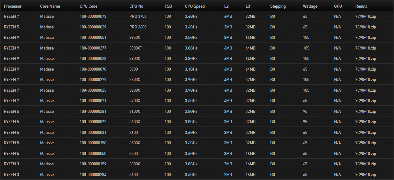

@superrocko Wenn du eine CPU verbaut hast, die NICHT auf dieser Liste ist, dann ist das der Grund warum das Motherboard "Tod" ist...

5. Wenn du eine CPU verbaut hast, die NICHT auf dieser Liste ist, dann ist das der Grund warum das Motherboard "Tod" ist...

Hab ein Bios Flashback gemacht, um zu probieren, ob das Mainboard da wenigstens reagiert.
Und tatsächlich, es blinkte die LED, und scheinbar auch erfolgreich.
Danach startete das Mainboard.
Reaktionen: Mario2002
