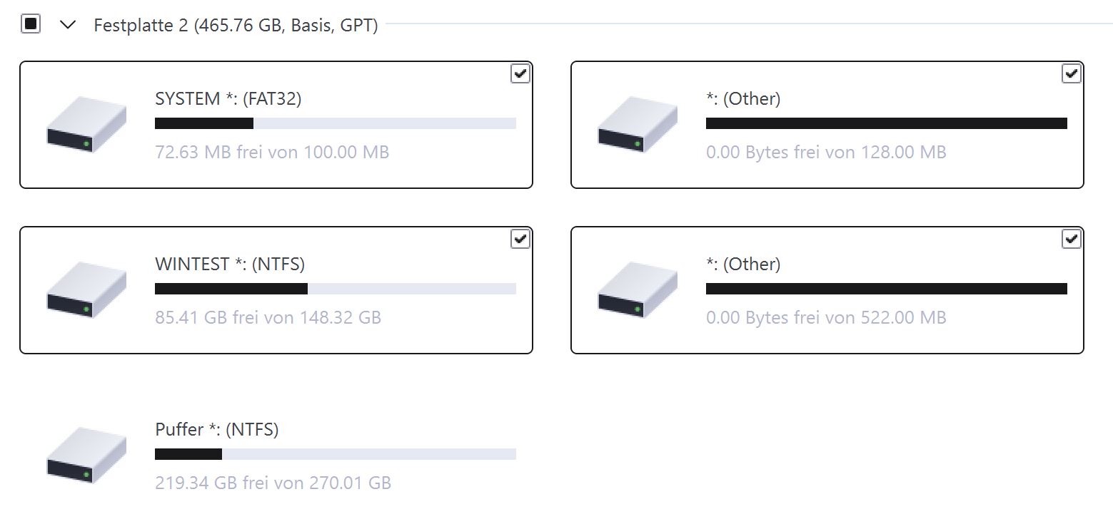

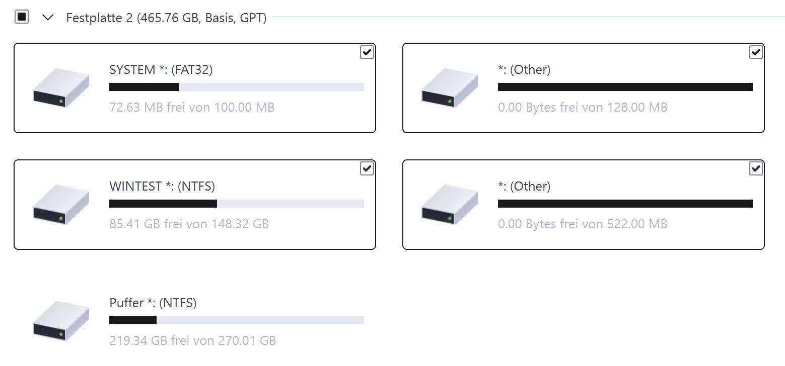

Also bei mir sieht das z.B. auf einer Platte so aus: Die eine EaseUS-Sicherung wie im Bild zu sehen, besteht aus EIF', 'C:\WINTEST' und Recovery. Wo die 4. Partition herkommt, keine Ahnung, weder die Datenträgerverwaltung noch True Image zeigen diese. Eine eMail Anfrage an EaseUS-Support dazu, blieb bisher unbeantwortet.
In der zweiten Sicherung sichere ich nur LW 'Puffer'. Wenn ich die Windows-Partition wieder herstellen möchte und nur die C:\WINTEST-Partition wähle, startet Windows danach nicht mehr. Also muss man in dem Fall wohl auch die EFI-Partition zurück spielen. Mit True Image ist das einzeln zurückspielen allerdings kein Problem.
Wenn ich die zweite Sicherung also die Partition 'Puffer' alleine zurück spiele, sollte das gehen, jedenfalls kommt dort kein Warnhinweis.
Wobei ich nicht verstehe warum Arbeit und Musik beide 'D:' bekommen. Hast du die normal versteckt und ordnest die je nach Bedarf D: zu? Warum nicht D:\Arbeit und E:\Musik. Aber vielleicht verstehe ich auch etwas falsch.

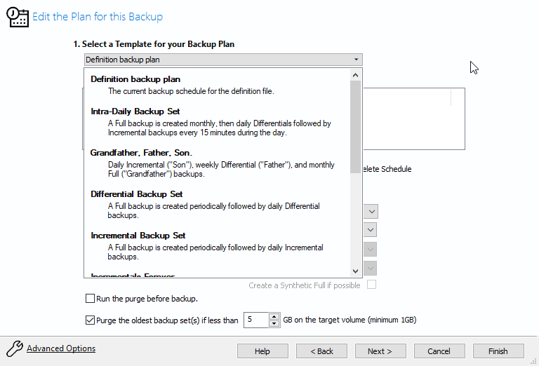

Was für Planungen meinst du? Ich habe zumindest hier in der Firma (Macrium Reflect Free Business Use Version installiert durch mich) diese Optionen:
Im Bild sieht man das "Inkremental Forever" nicht. Wobei ich jetzt aber nicht ausprobiert habe, ob das geht, da ich nur Full Backups mache.
