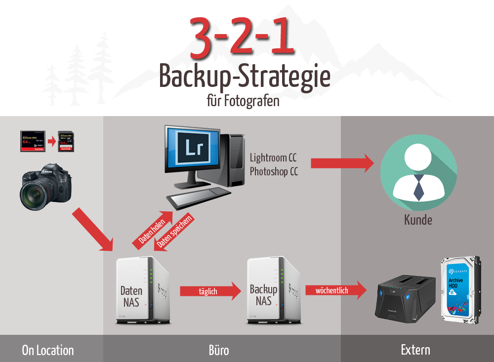

Die 3-2-1 Regel ;)

@b1nb4sh 4. Möglichkeit einfach 2 Festplatten im NAS zu haben geht auch ... man muss keinen Speicherpool draus machen.
Bei einem 2Bay NAS dann Raid1. dazu eine USB HDD als Backup dran.
Für wichtige Dinge dann Online wo speichern oder das Geld sparen und "billig NAS" bei Familie wo bunkern.
Bevor ich wo ein Abo-Speicherplatz kaufe für 100€ oder 200€ oder noch mehr, kann ich ein gebrachtes NAS mit einer HDD wo holen und das bei Familie unter bringen. Somit ist die 3-2-1-Regel OK
