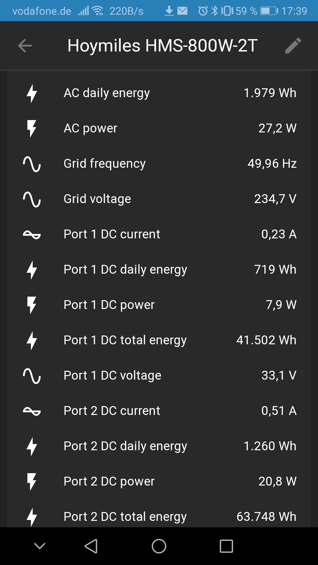

Nun ist es so, dass das Balkonkraftwerk drosselt und nur ca. 200W produziert sobald es an dieser oder der abgezweigten Innensteckdose eingesteckt ist.
Sobald es an einer anderen Steckdose steckt, liefert es volle Leistung.
Der WR (HMS-800W-2T) meldet im "Fehlerfall" keinen Fehler, denkt jedoch es gäbe eine neue Firmware. Gibt es aber nicht. FW ist auf dem neusten Stand.
Die Drosselung erfolgt auch nicht AC seitig, sondern DC seitig bei ca 100W je Modul. Zumindest laut App.
Kann sich da jemand einen Reim drauf machen? Hersteller sagt, es wäre alles in Ordnung. Ist es ja auch, nur nicht in Kombination mit dieser Dose(nkombination).
Naja würde ja dafür sprechen das der Wechselrichter das Problem verursacht.
Weil dieser wandelt ja den DC (Gleichstrom) zu AC (Wechselstrom).

@Sahit Spannung hatte ich getestet und FI auch. Beides i.O.
Wechselrichter sagt auch, dass Spannung und Netzfrequenz in Ordnung sind.

Was aber auch auffällig ist, dass die Leistung AC seitig im Sekundentakt springt. Vermutlich im Schnitt dann 100W.
Ohne die genaue Logik des WR zu kennen hilft das leider nicht.

Ist wie gesagt dauerhaft. Kann man sich auch gut im zeitlichen Verlauf ansehen in der App.
Sobald er in einen anderen Stromkreis gesteckt wird funktioniert alles als wäre nie was gewesen.
Neustart passiert ja sowieso jede Nacht wenns duster ist.
Man kommt leider nicht an alle Parameter ran:
