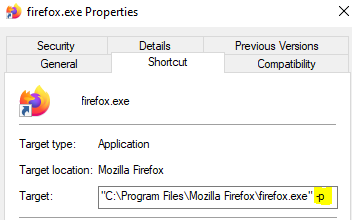

Nochmal die Frage: Wofür soll es denn aus einer CMD/Batch gestartet werden? Nur für den Schalter?
Falls ja: Verknüpfung erstellen und dort den Schalter einfügen, z.B.:
Reaktionen: o0Julia0o
