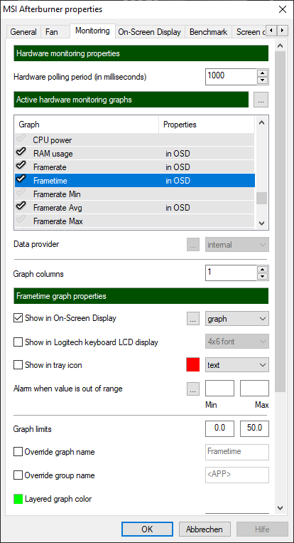

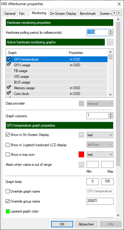

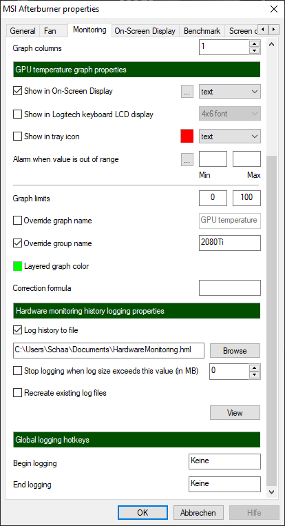

So mache ich das auch, aber es scheint nicht so als würden die einzelnen frametimes auch aufgezeichnet.Esenel schrieb:Hoffe das hilft dir:
Am Ende stehen in der Log Datei nur ein Wert pro Sekunde, der passend zu den Frames dieser Sekunde ist.
Für eine Analyse der frametimes braucht man aber jeden Wert und nicht den Durchschnitt.
So bleibt der msi AB unbrauchbar für ernsthafte Benchmarks.
- Juni 2017
- 4.144
Ja klar ist das der Wert der Sekunde.
Du brauchst ja nur die Abtastrate hochsetzen.
Hardware Polling auf 1.
Kostet aber dann einiges an Leistung.
Als Unbrauchbar sehe ich den Näherungswert nicht an.
Die Auswertung mit 1ms wird dir Höchstwahrscheinlich das gleiche Bild zeigen.
Teste es doch einfach mal ;-)
- Apr. 2008
- 13.383
Also ich kann das nur auf min 100ms setzen....Esenel schrieb:Du brauchst ja nur die Abtastrate hochsetzen.
Und auch sonst ist es halt unbrauchbar, wenn nicht klar wird, wie die Werte entstehen.
- Juni 2017
- 4.144
Baal Netbeck schrieb:Also ich kann das nur auf min 100ms setzen....
Mit was würdest du denn dann aufnehmen?
- Apr. 2008
- 13.383
Fraps oder presentMon/OCAT.Esenel schrieb:Mit was würdest du denn dann aufnehmen?
Besser Fraps, aber das overlay geht nicht in DX12...man bencht blind......und vulkan geht gar nicht.
Da muss dann presentMon her, das ist aber minimal träger und funktioniert auch nicht überall.
Schön am msi AB wäre halt, das man direkt das umfangreiche overlay hat und mit dem gleichen Programm auch CPU und GPU Auslastung loggen kann.
Und der AB hat den Vorteil, direkt einen Blick auf den Verlauf werfen zu können.
Mit Fraps oder presentMon muss ich die frametimes erst verarbeiten bevor ich sie sehen kann.
Ein weiterer Nachteil am AB bleibt der negative Einfluss des overlays selbst....es kostet halt leicht Leistung und ab und zu verursacht es auch periodische frametime peaks....nur selten, und einmal Spiel minimieren und maximieren behebt es in der Regel, aber es bleibt halt ein fader Beigeschmack.
Hat man den Anspruch Messungen reproduzierbar und mit bestmöglicher Genauigkeit zu machen, geht immer noch kein Weg an Fraps vorbei....wobei OCAT kaum abweicht und mit immer mehr vulkan und DX12 immer wichtiger wird.
