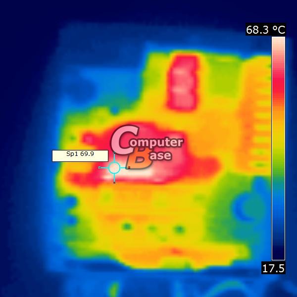

Naja, schau dir mal das Wärmebild vom Platinum Fanless 520W an:
Und auf die Garantie würd' ich auch nicht allzu viel geben, mir ist nämlich nicht bekannt, dass Seasonic-Netzteile die physikalischen Beschränkungen überwinden können. Die Elkos werden recht schnell verschleißen und dabei sind sie nicht das Einzige, was einer ordentlichen Kühlung bedarf.
Gute Elkos, wie beim Seasonic, sind bis 120° spezifiziert und das auch über einen längeren Zeitraum. Da kann man Seasonic und seinen 7 Jahren Garantie, getrost vertrauen. Das natürlich diese Abwärme auch ins Gehäuse steigt und nicht nach aussen abgeführt wird ist ein anderer schnack
Tja und wie lange halten sie denn bei dieser Temperatur?
Mal abgesehen davon: Welche der verbauten Caps sollen denn bis zu 120°C aushalten? Ich sehe auf den ersten Blick nur 105°C...
Es gilt: Pro 10°C niedrigere Temperatur verdoppelt (!) sich die Lebensdauer eines Elkos. Die 7 Jahre Garantie jucken die Elkos nicht die Bohne, die trocknen trotzdem sehr viel schneller als bei einem aktiv gekühlten Netzteil aus. Die Transformator wird auch ziemlich heiß.
Wer ein Platinum Fanless am werkeln hat, sollte einfach einen Lüfter aufs Netzteil legen, anstatt hier unnötig auf Garantieversprechungen herumzureiten und die technischen Fakten zu ignorieren, schließlich macht eine RMA fast niemandem Spaß ;)
