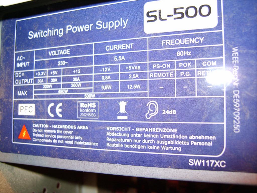

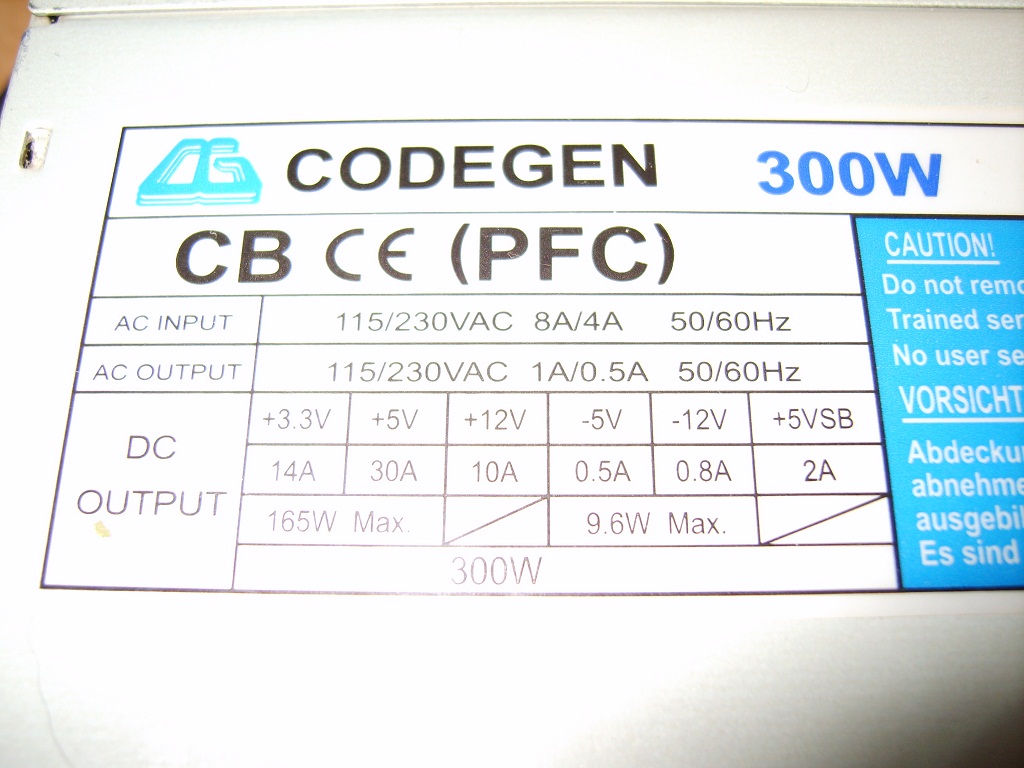

Ich hab ein Foto von dem jetzigen NT gemacht.
Ich denke damit kann ich sogut wie nichts machen, oder?
Oder ist das viieell zu schwach?

Ich könnte noch das NT nehmen.

Ja die P6 Reihe ist eine der schlechten BQ Serien, ist wirklich kein Wunder ;)
10A auf der 12V, nicht schlecht. Also wenn du last auf die Grafikkarte bringst treibst du das Netzteil mit Sicherheit über die Spezifikation. Kann auch sein, dass das Netzteil auchso die Belastung nicht lange aushält.
Kannst du solange auf den PC verzichten? Ganz ehrlich, mir wär es zu riskant. Dazu Codegen...
Wenn du jetzt wüsstest, ob du ein P6 als Austausch erhälst, könntest du direkt ein neues kaufen, aber vielleicht kriegst du auch ein 7er - die sind von FSP und nicht mehr Topower und ne ganze Ecke besser.

Die Grafikkarte habe ich ausgebaut weil das NT kein PCI-E hatte.
Ich habe noch eine RXI550, die ist jetzt drin :)
Also fällt spielen eh flach.
