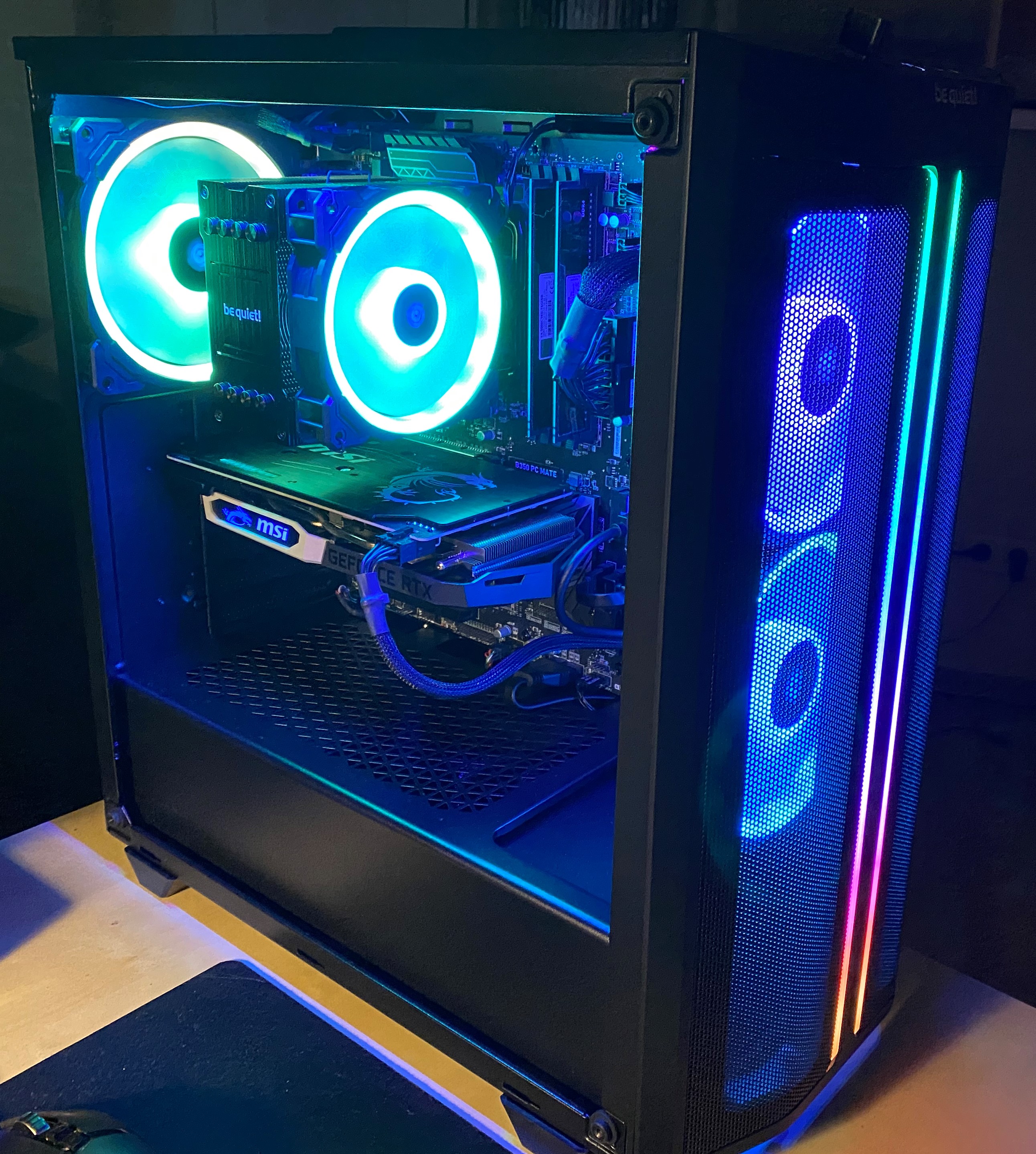

Die Disco ist fertig und hat geöffnet.
Sohnemann ist best zufrieden. :daumen:

Die Tollen BeQuiet Lüfter rausgeworfen?
Wü drüber werden die Lüfter nun Farblich gesteuert?
Sind ja "nur" Pure Wings 2 ;)
ich hab momentan Silent Wings 3 mit LED Rahmen ...geht auch ;)
Ja. Corsair LL140 und LL120 RGB eingesetzt.
Zudem sind die Pure Wings nur 3-Pin Lüfter (abgesehen vom Lüfter des Pure Rock 2 Kühlers), die wären eh rausgeflogen.
Gesteuert wird das Ganze jeweils separat. DX 500 Beleuchtung über den Knopf am Gehäuse und die Lüfter über die Corsair iCUE Software.
Ist gar nicht so wild, dass die Disco nicht synchron gesteuert werden kann, hab´s mir schlimmer vorgestellt.
Persönlich würde ich mir die Kirmes aber nicht gönnen. ;)
