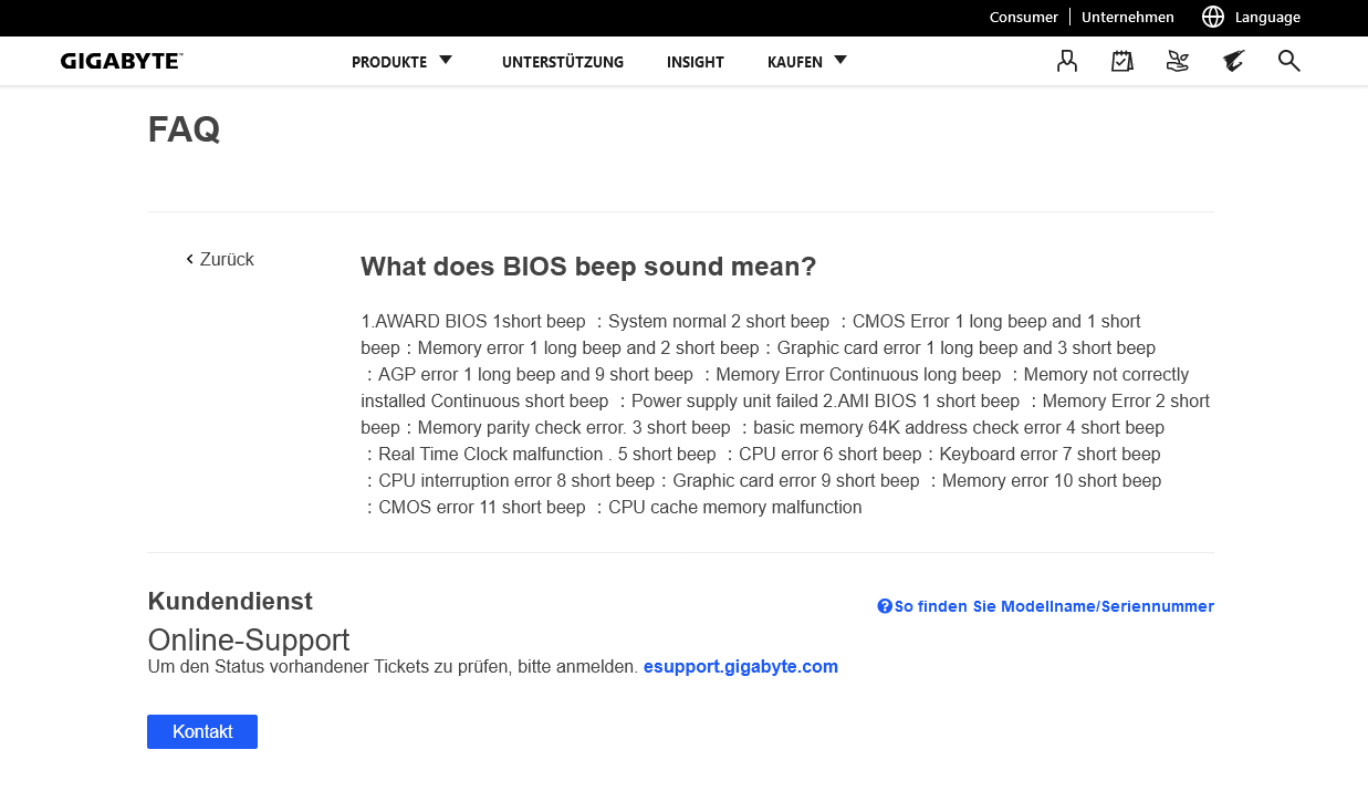

1 Beep kurz = alles OK
Du kannst das ganz abschalten im BIOS, dann bekommst du aber auch keine Fehlercodes

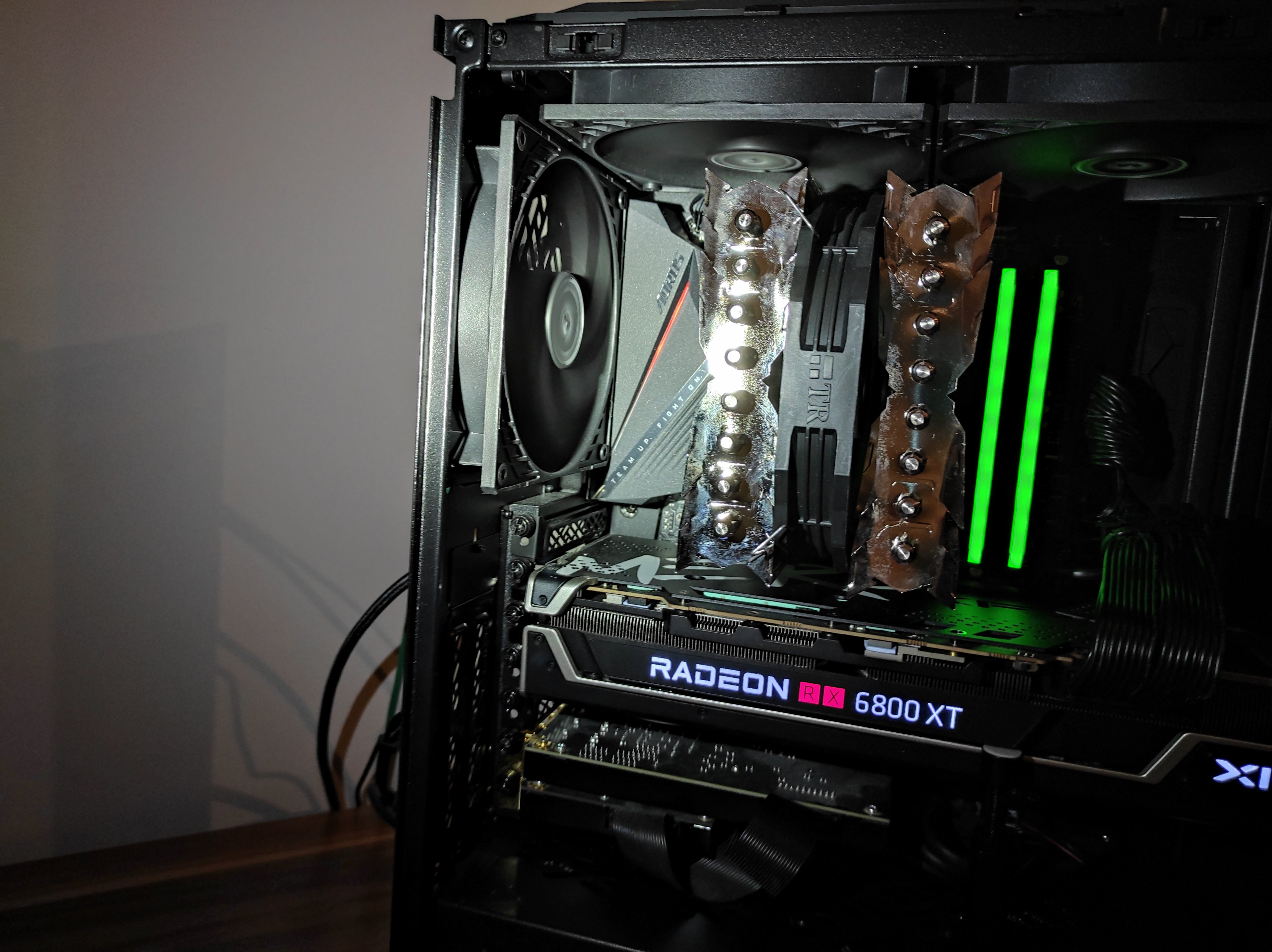

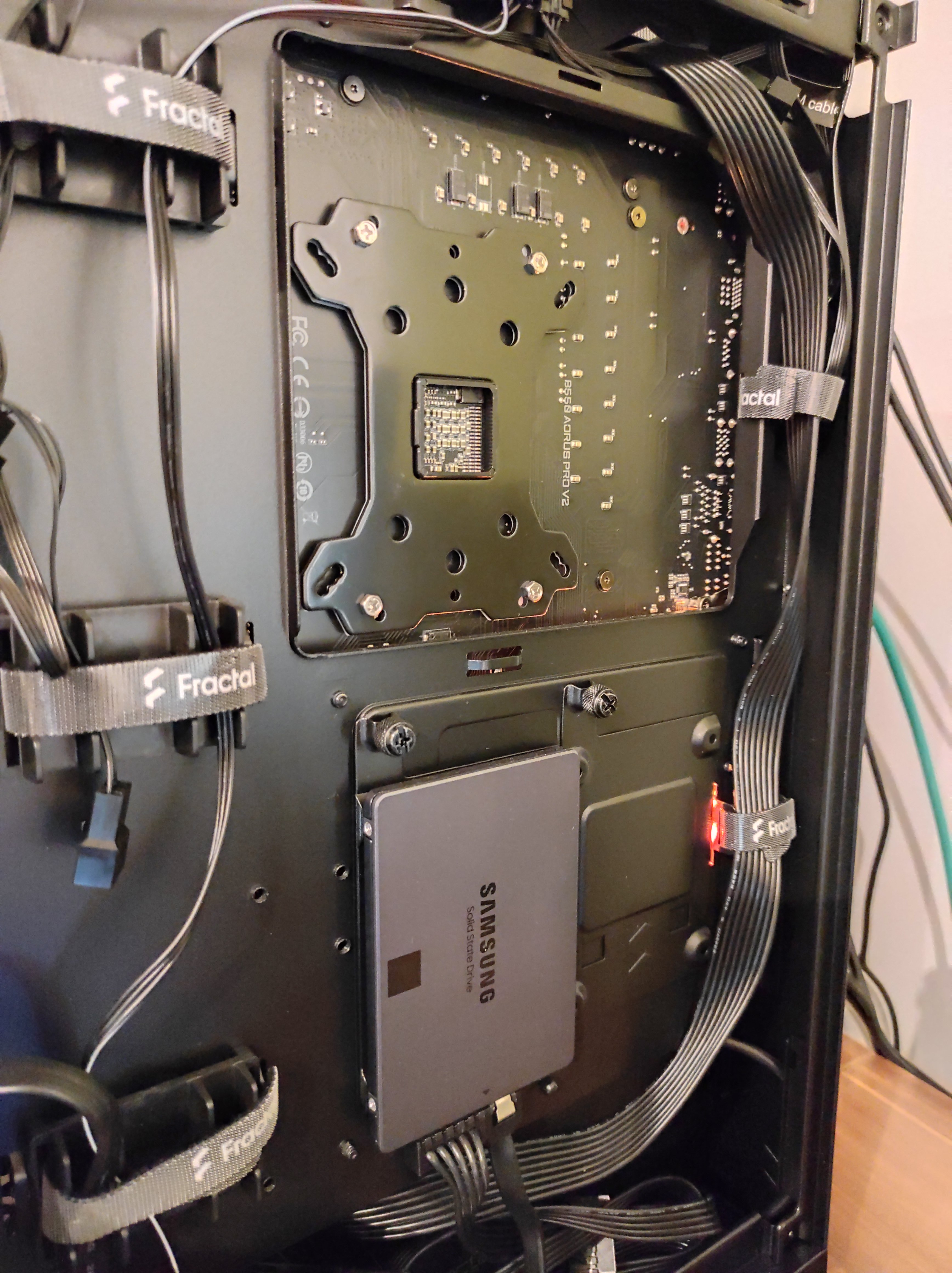

bisy schrieb:

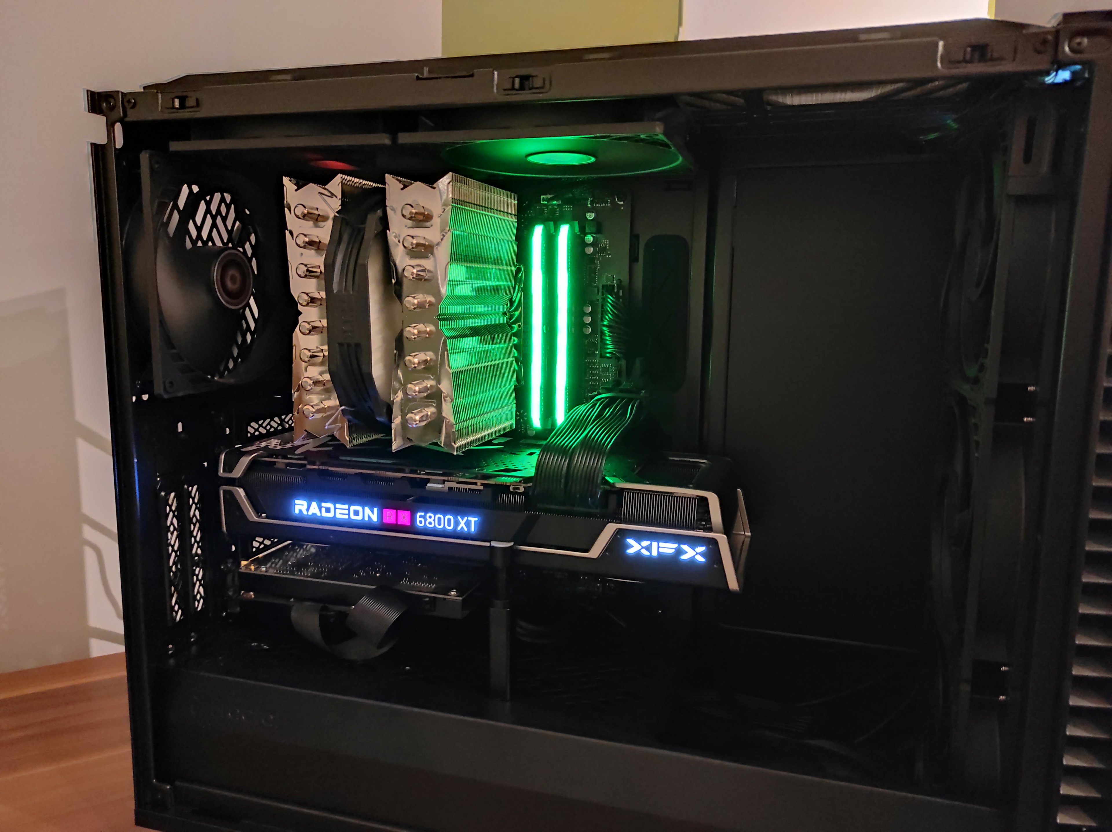

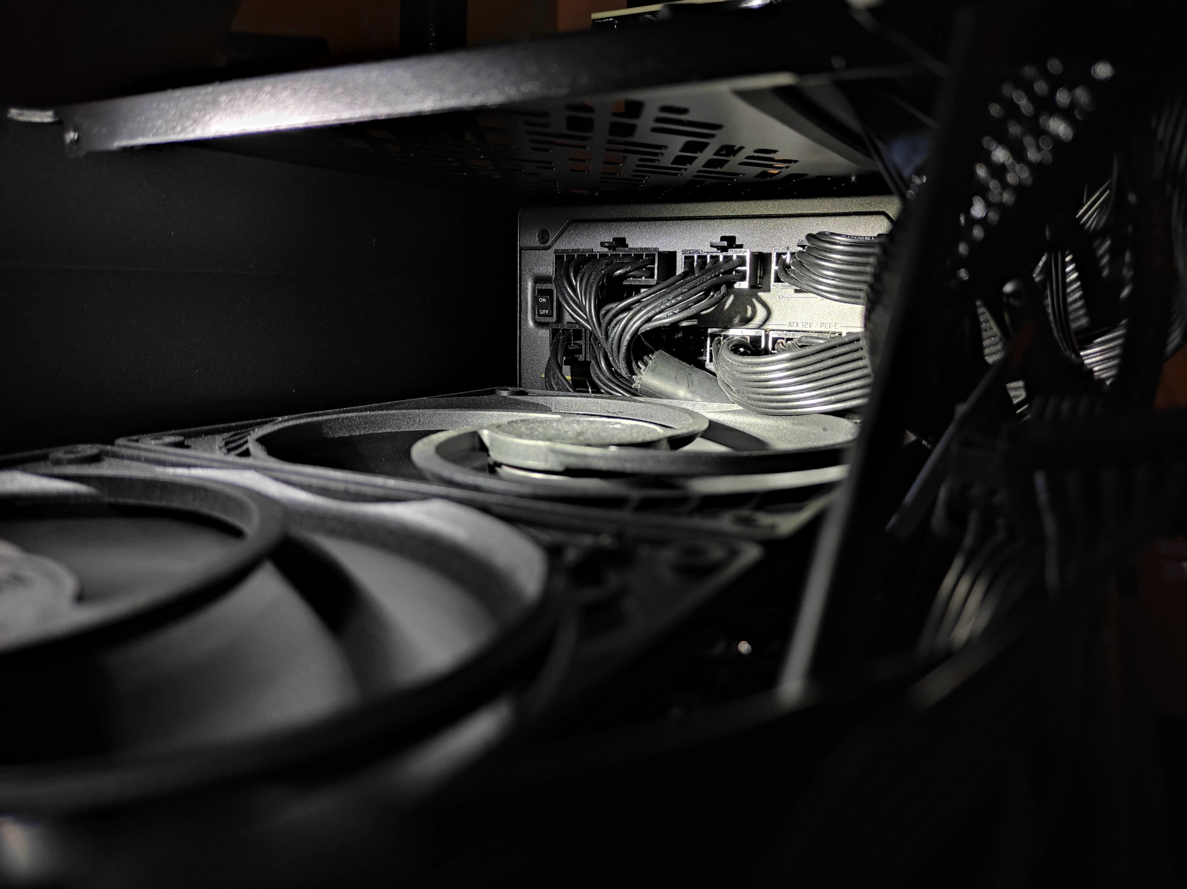

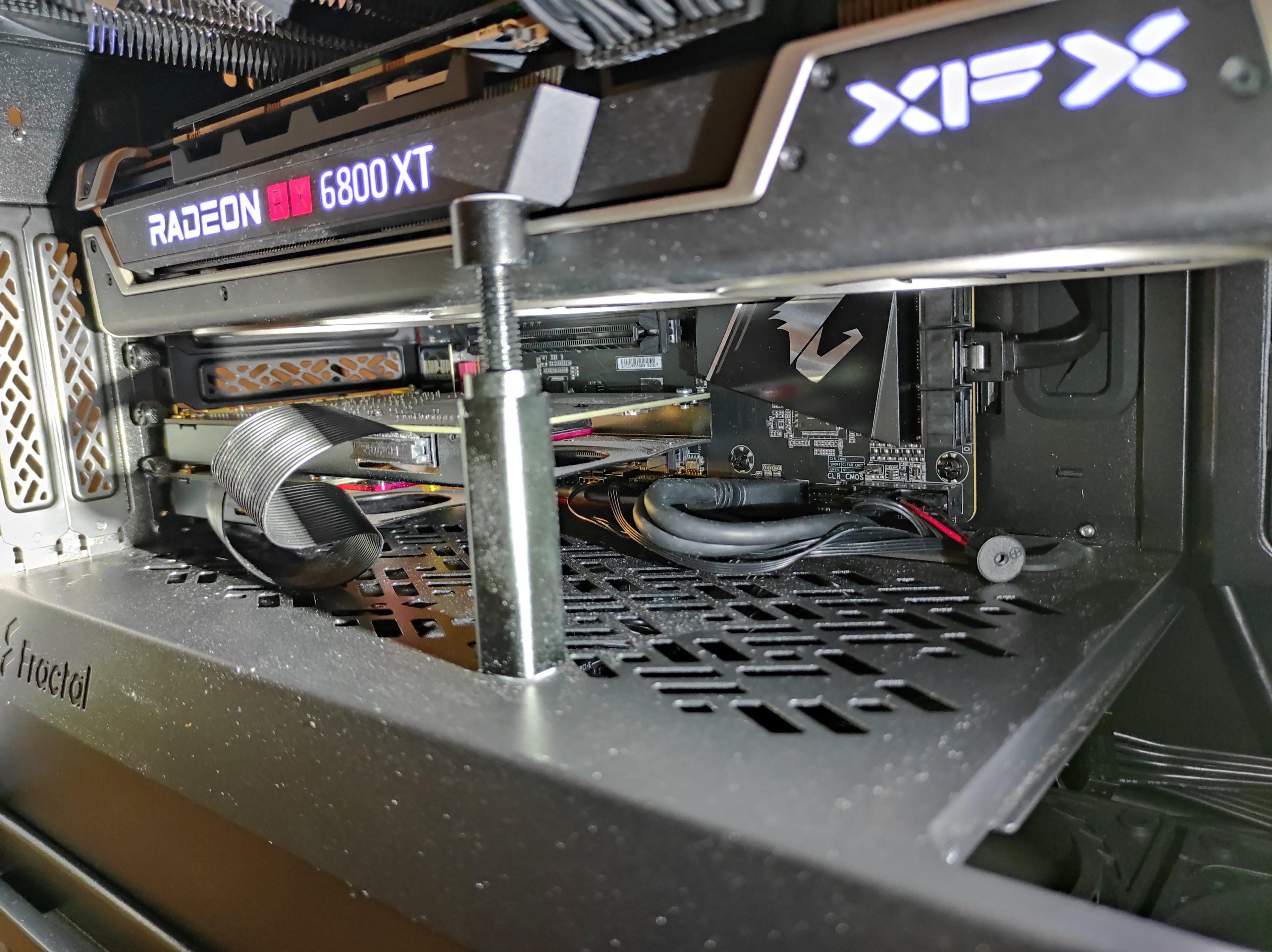

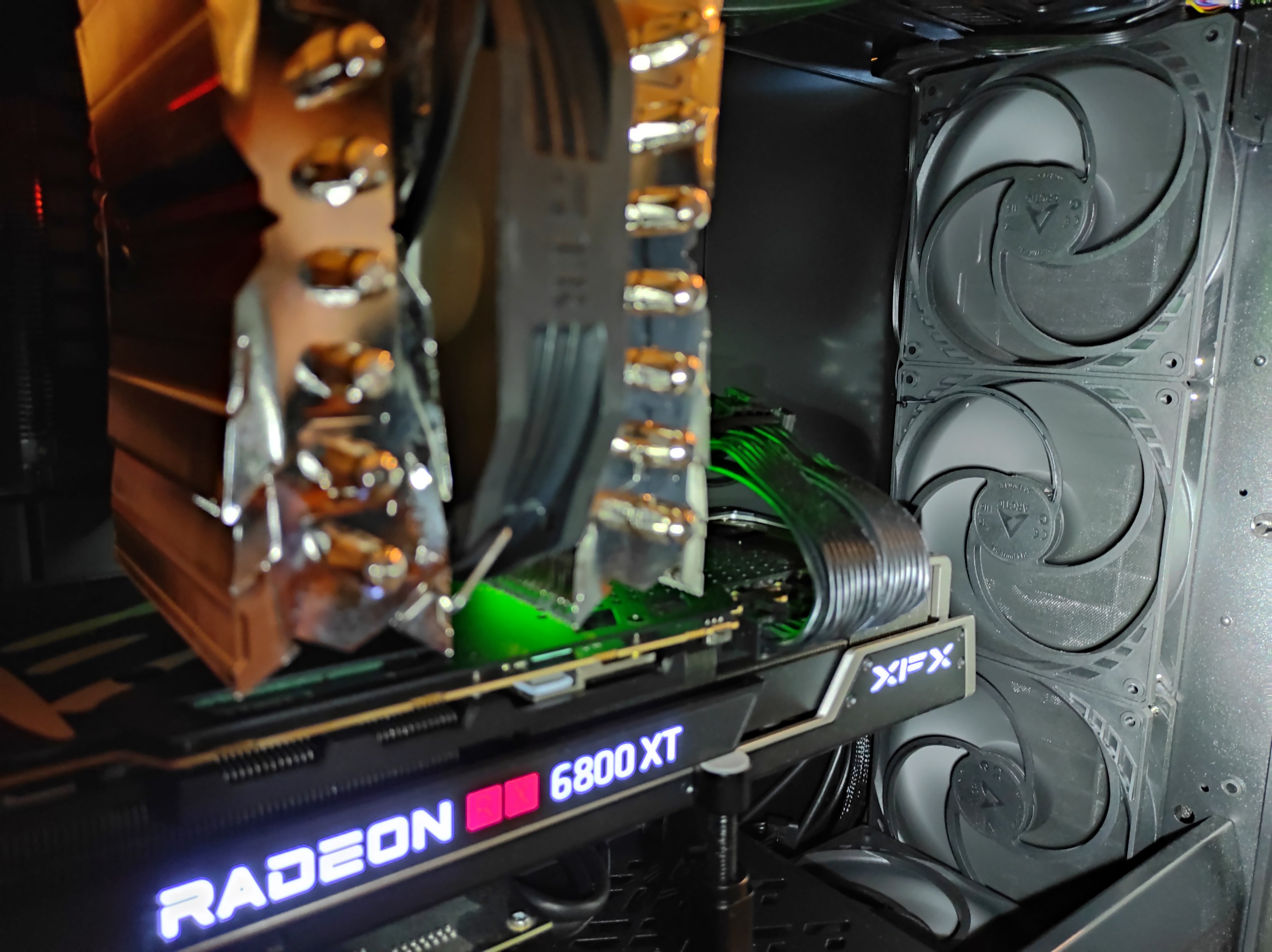

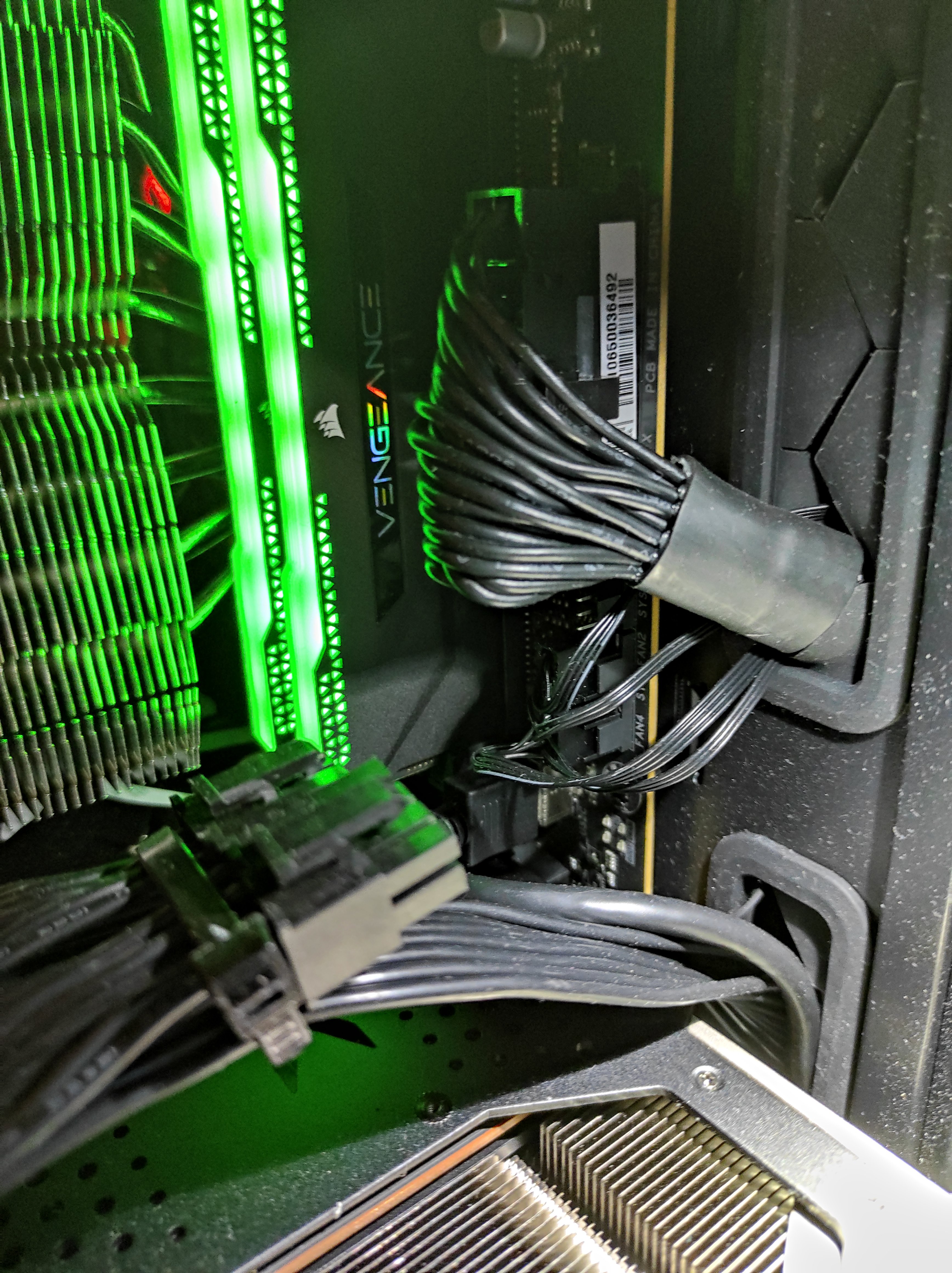

Mach mal bitte scharfe gut beleuchtete Bilder von gesamten Aufbau.
Und bitte nicht als zip hochladen, sondern Bilder direkt hier posten
Ok ich versuchs mal hier mit Taschenlampe, ich weiß nicht was alles genau du sehen willst, ansonsten kommt halt ein Nachtrag.

Wie schon oftmals hier angeführt.ein kurzer Beep beim Start und dein Pc hat dich lieb.
POST selbsttest ist Ordnunggemäß durchgelaufen.
Auf gut Deutsch,das Bios checkt CPU,RAM,Grafikkarte und Laufwerke etc. und gibt entsprechend
einen kurzen beep code aus wenn alles korrekt erkannt wurde.
Bitte verwechsle nicht die alten Speaker,die ausschauen wie ein kleiner Lautsprecher mit den
neuereren beeper´s,die schauen aus wie ein kleiner Knopf und Quitschen auchmal nur wie eine Ente.
