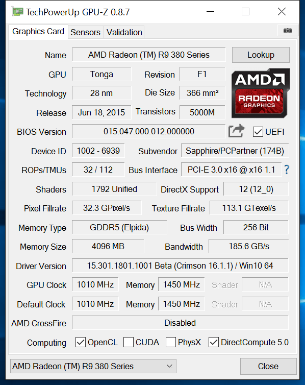

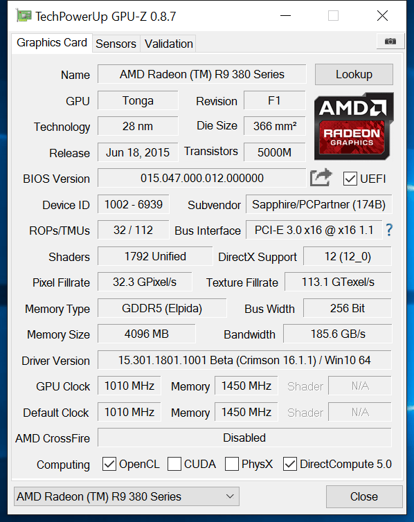

CoreTemp für CPU, GPU-Z für GPU. BEi GPU-Z kann man auch ein Log aktivieren, was evtl Hinweise gibt.
Schaut normal aus, am besten mal testen ob Furmark läuft und was da die Temperaturen sagen.
Ansonsten bleibt nur die Karte mal in einem anderen PC zu testen.
Im Anhang mal die Log File aus dem GPU-Z vom Start des Spiels bis zum Auftreten des Problems..!
