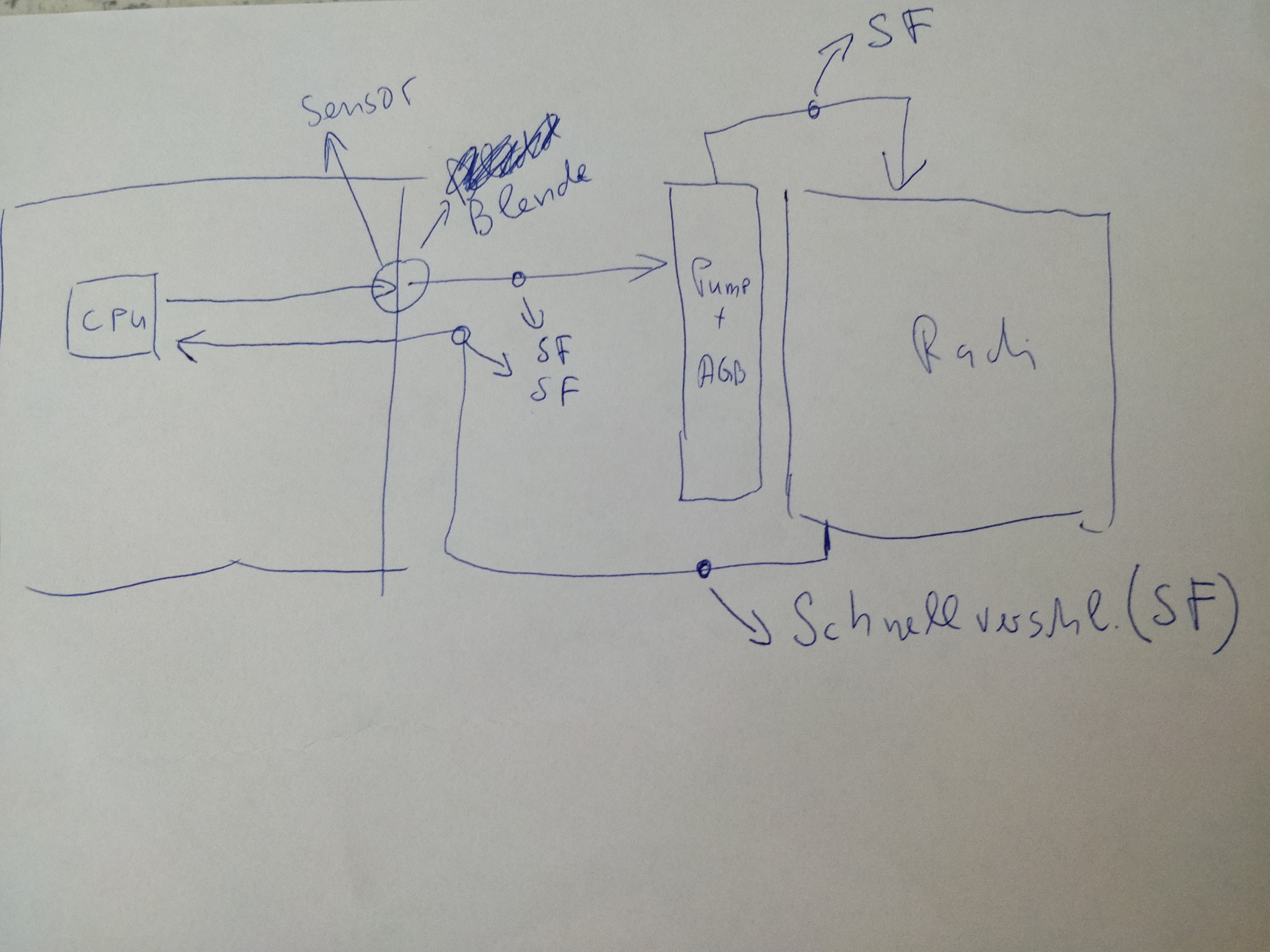

Es ist kein Schaden eine Skizze anzufertigen und zusammen mit der Einkaufsliste - vor dem Kauf - hier zu posten.

Zwischen Pumpe und Radiator macht der Schnellverschluss ja eigentlich keinen Sinn, oder?
Was ist mit dem Mounting Bracket für die großen Lüfter? ... lesen konnte ich auch schon mal besser. 🤦♂️
emilov schrieb:MoRa 420 LT, Grill High, PCI Blende, Stand, TempSensor
Nächste Zeile0-8-15 User schrieb:Was ist mit dem Mounting Bracket für die großen Lüfter?
Falsch eingezeichnet. Sollte zw. Pumpe und PC sein. So dass ich die ganze Einheit bestehend aus Pumpe+Radi vom Loop trennen kann.0-8-15 User schrieb:Zwischen Pumpe und Radiator macht der Schnellverschluss ja eigentlich keinen Sinn,

Dank der Schnelltrenner könntest du den Kreislauf ja eigentlich fernab des PCs befüllen und dann, wenn er voll und entlüftet ist, einbauen. Den Strom zum Befüllen könntest du so relativ risikofrei vom laufenden Rechner abzweigen.
