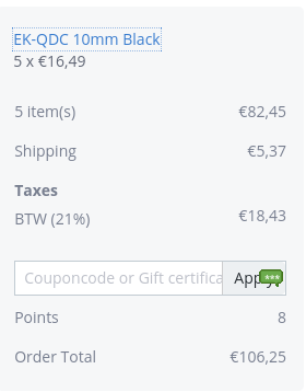

@OliverL87 uff, das ist ja nicht wenig. Bei 4 (oder 5) Verschlüssen kommen wir schon auf einen ordentlichen Widerstand... Das sind 4 weil ich gern den Rechner mit 2 und den Radi mit 2 ausstatten, so dass ich diese jederzeit trennen kann (dazwischen wird eine Wand und 3m Schlauch liegen). Und Nummer 5 wäre dann nach CPU für die Graka (später).
Gibt es also etwas (größeres?, häslicheres?), was den Durchfluss nicht (so sehr) verhindert? Einen Wasserhahn vielleicht :D?

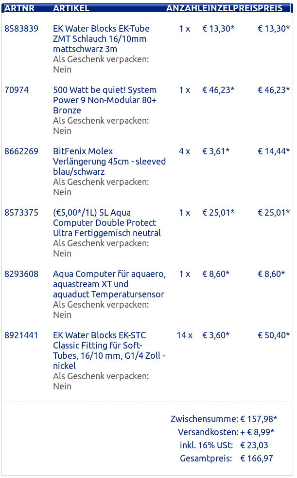

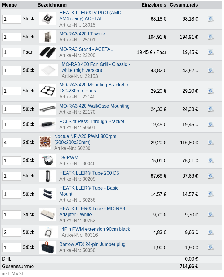

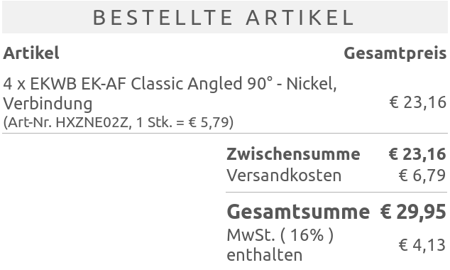

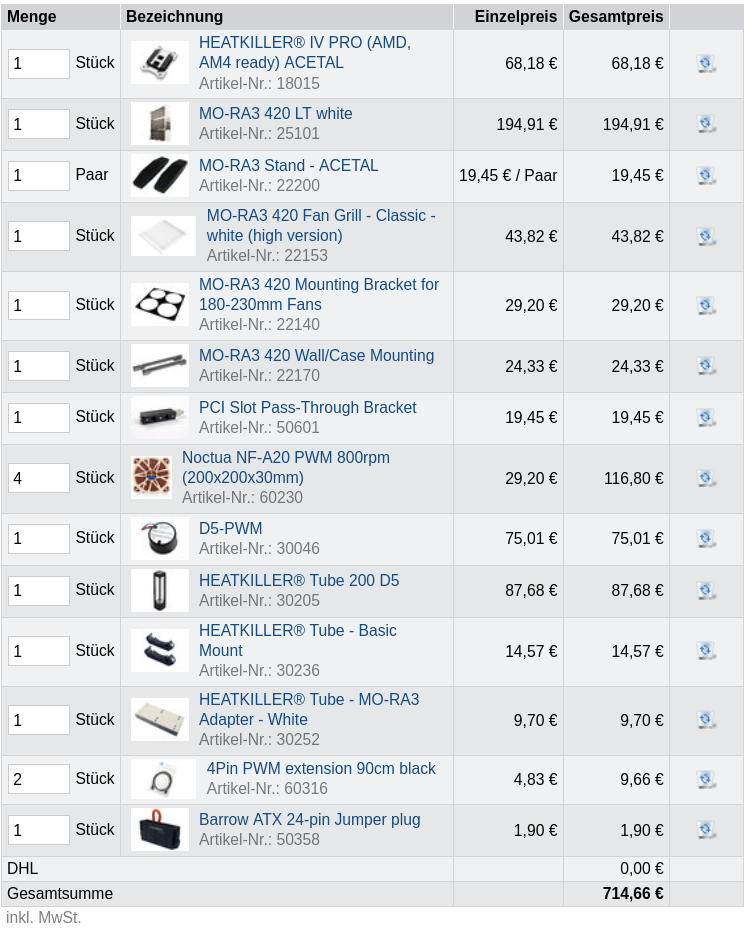

Gesamtpreis: jenseits von Gut und Böse oder eben 1017,83 EUR. Für das Geld baue ich einen ganzen PC.
Im Verlauf der nächsten Woche sollte alles eintreffen. Und dann fängt die Flucherei an ;). Mal sehen, was ich nachbestellen muss (weil ich beim Einbau etwas kaputt gemacht habe).

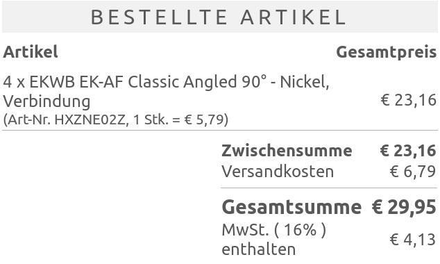

Och, geht ja noch. Bei mir steht da 'ne 2 vorne dran, ich hatte auch mal die gesamte Liste in meinem Thread hinterlegt und im Startpost verlinkt.
Ich habe jetzt eine 3 vorne dran da ich auch auf einen Mo-ra3 gehe und noch einen highflow next bestellt habe.
Wakü eskaliert ganz schnell was Einkäufe angeht xd
Und mir fehlen noch ein paar fittinge, Lüfter und ein Schlauch dafür
Habe mich auch für den weißen mora entschieden und warte noch auf die noctua a20
