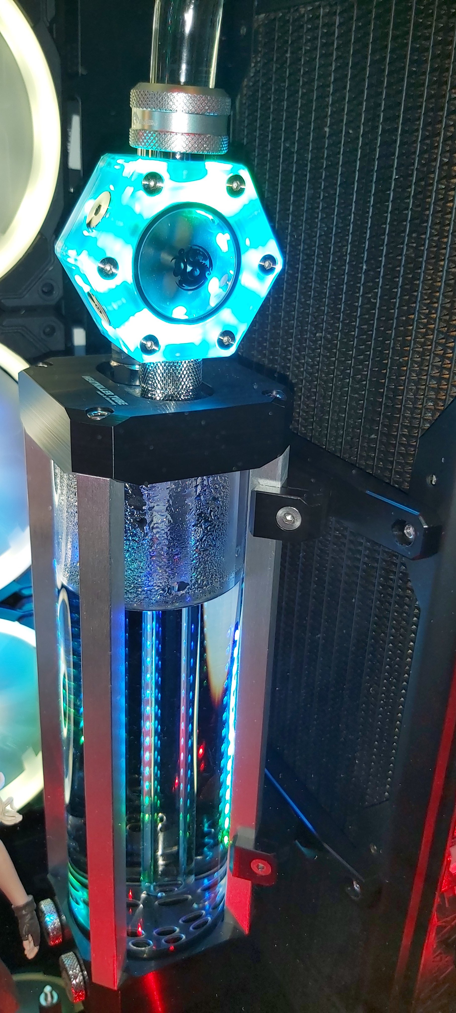

Und dieses Rohr wird dann oben eingebaut und steckt ins Wasser, richtig? So dass ich den Top des AGB mit einem sehr kurzen Schlauch direkt mit dem oberen Anschluss des Radi verbinde, richtig?
Da steht aus was von einem "Fillport". Ist das was zum Befüllen? Bestellt man es extra?
Genau ich habe das auch so gebaut ich wollte oben in den AGB sieht so aus
Fillport ist eigentlich nicht nötig ich habe auch keinen dafür aber eine Spritzflasche zum Befüllen des AGB

Das ist ein Flow Indikator damit sieht man das die Pumpen laufen da sich darin ein schaufelrad dreht:)
Braucht man nicht unbedingt aber mir gefiel das und man sieht gleich ob die Pumpe funktioniert
Gibt es auch billiger von Bykski aber den habe ich nicht mehr gefunden und den hier gekauft
https://www.caseking.de/bitspower-hexagon-flow-indicator-digital-rgb-wazu-848.html
Am linken Anschluss oben am AGB habe ich noch ein Druckausgleichsventil verbaut

Brauchen tut man das zusätzliche Top wie schon gesagt wurde eigentlich nicht zwingend.
Wenn du den AGB mit dem Top verbaust wie hier gezeigt wurde ist dein "Fillport" eigentlich nur die 2. Öffnung im Deckel mit dem zweiten Verschlusstopfen. Den kannst du aufmachen und befüllen. In der Standardvariante (also ohne diesen Deckel mit Röhrchen) kannst du den ganzen Deckel abschrauben. Ist natürlich etwas einfacher zu befüllen, da der ganze AGB dann oben offen ist, aber mit Spritzflasche oder einem kleinen Trichter auch nicht weiter tragisch.
P.S. "Druckausgleich" dürfte nur beim Befüllen und Entlüften relevant sein, aber dafür lässt du den Deckel vom AGB einfach offen. So viel verdunstet in der Zeit nicht, dass man dafür extra eine Membran einbauen müsste.
