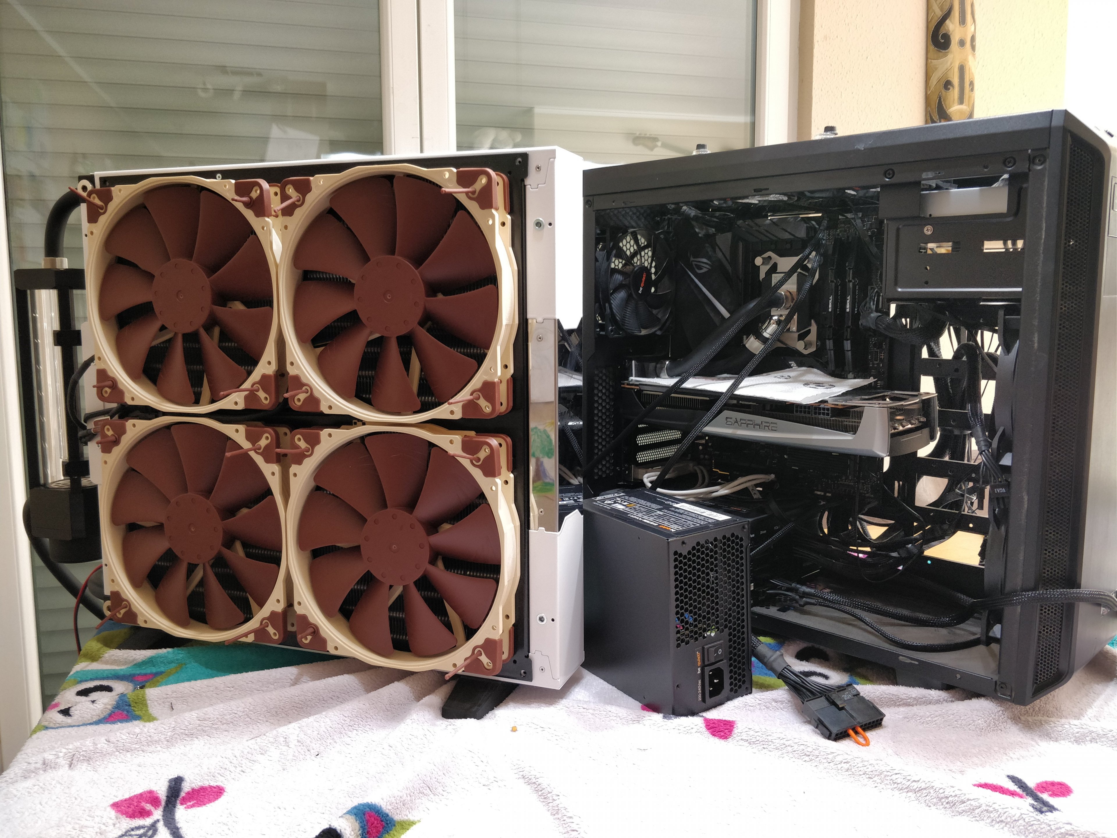

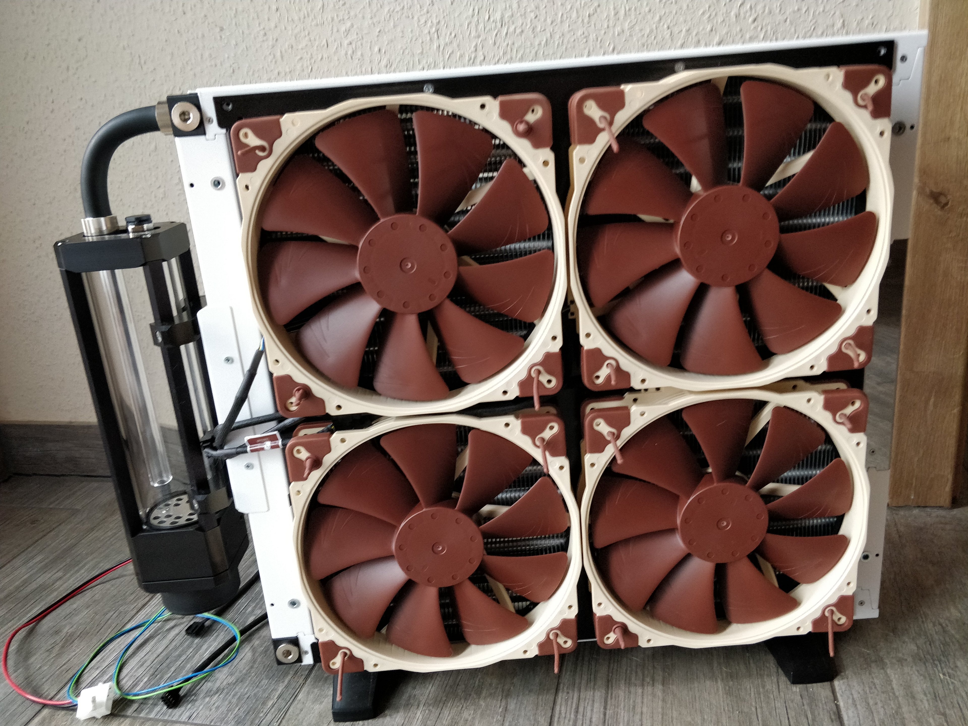

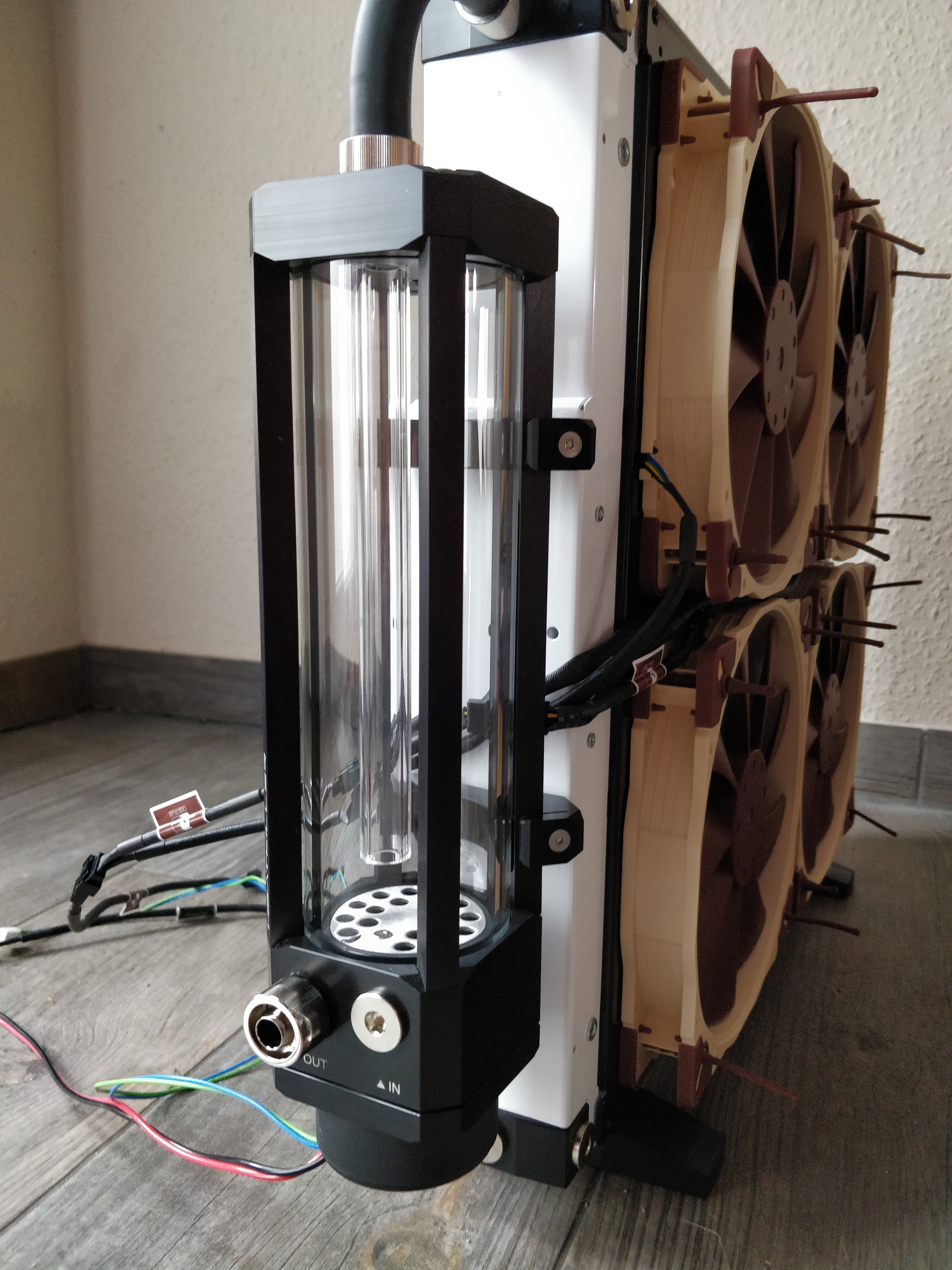

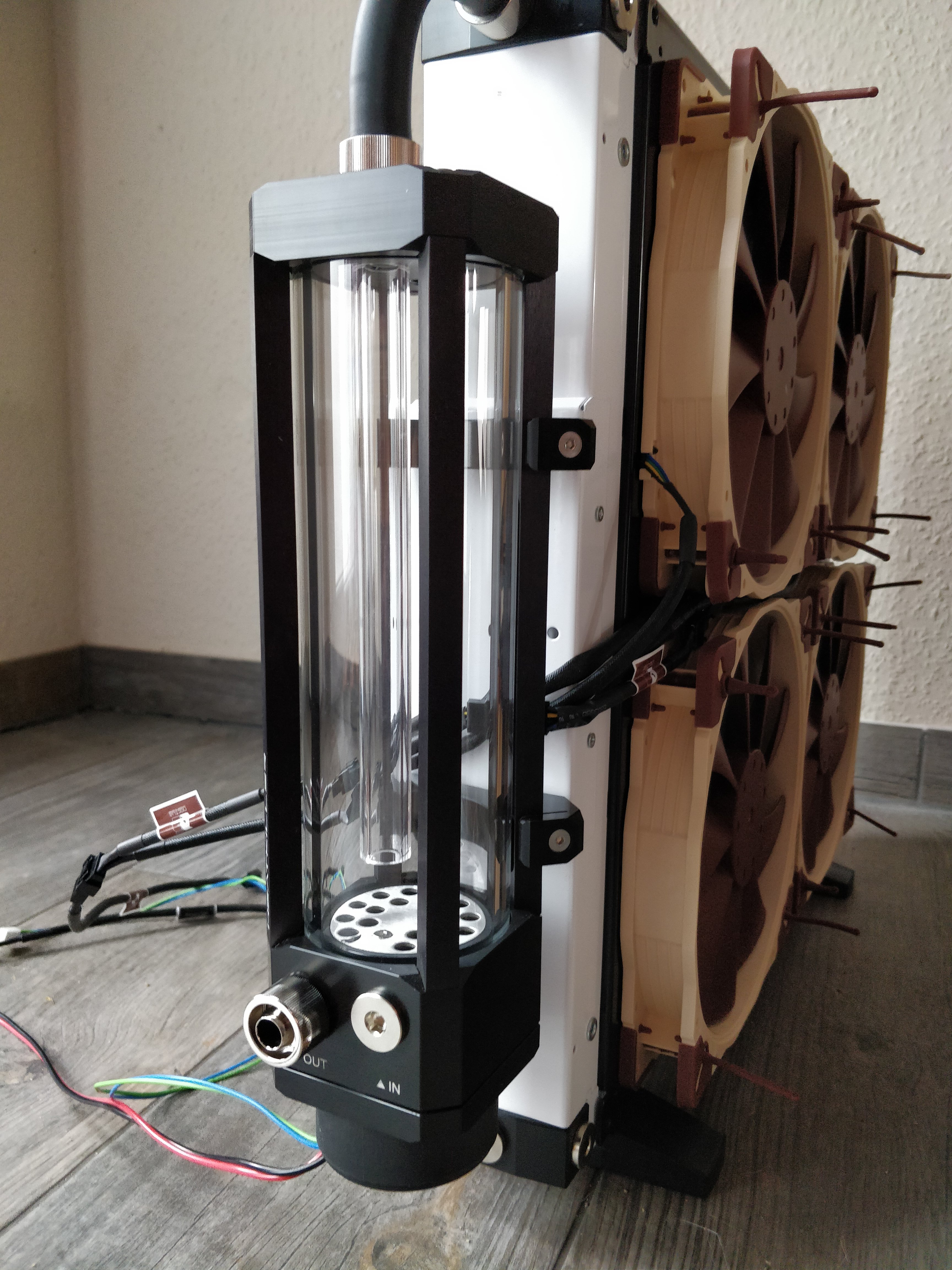

So, das Teil ist aufgebaut (die Gummidinger schneide ich noch ab). Wasser kommt aus der Pumpe heraus, da wo Out steht und wo ich ein Fitting eingebaut habe. Es folgt, dass es in den AGB von oben über das Rohr hereingeht.
D.h. mir fehlt noch der Eingang in den Radi. Welchen soll ich nehmen d.h. von welcher Seite kommt das Wasser rein?

TL;DR: es ist live und funktioniert! (Fotos folgen bald)
Impressions:
mprime Tctl ist bei 76C, die CPU läuft mit über 4120Mhz (vorher kam es runter bis auf 3840), AllCore
Ich lasse erstmal eine Weile so laufen. Ich habe keinen Plan, wodurch ich die Kabeln aus dem Gehäuse führen werde (die für die Lüfter am Radi, Pumpe usw). Soweit ist alles dicht.
Impressions:
- Ich habe mehrere Stunden gebraucht

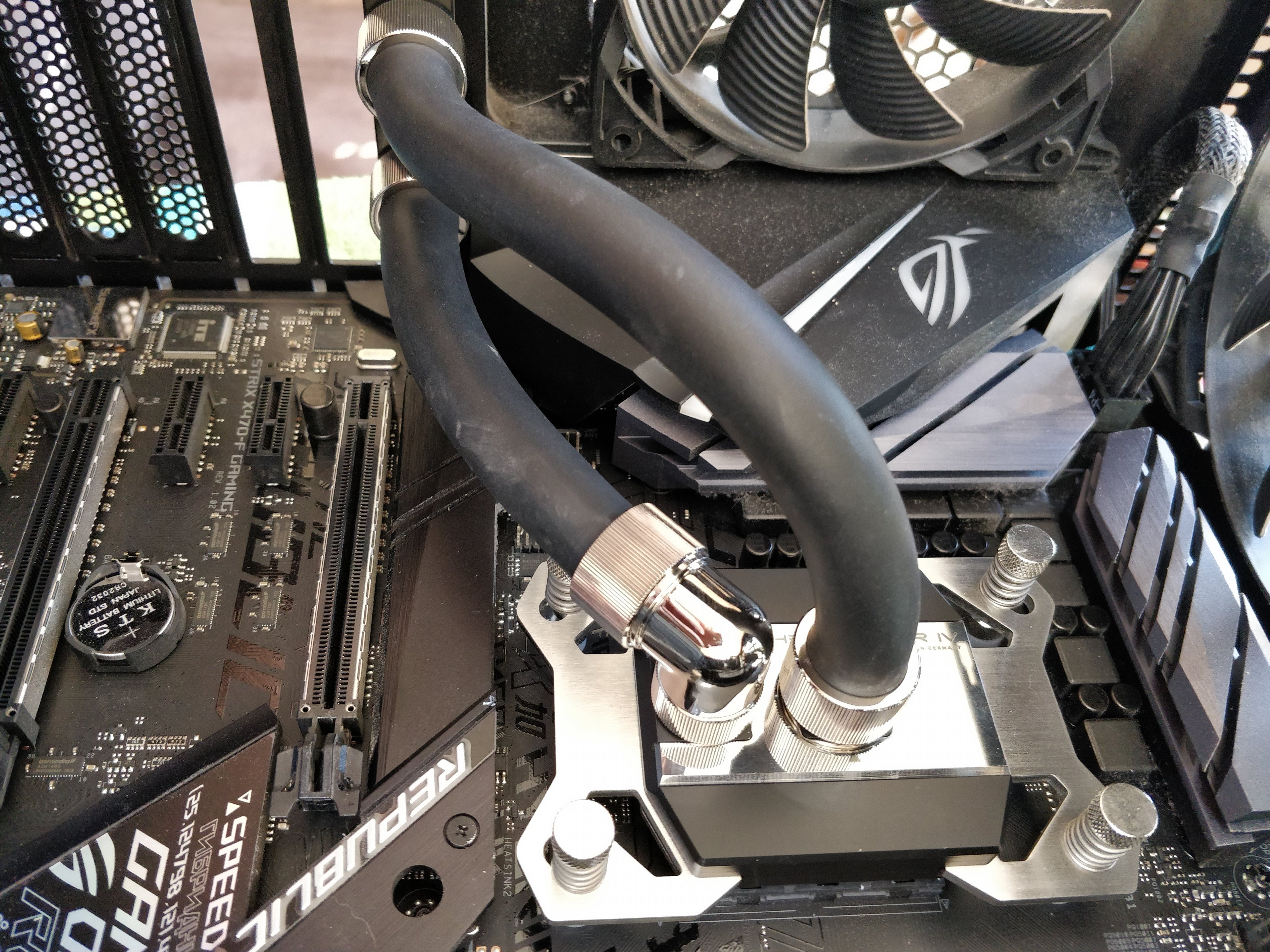

- Elende Herumfrickelei, bis ich die Schläuche im Gehäuse so verlegt hatte, wie es mir passt ("Schlauch 5mm zu lang, Schlauch raus, abschneiden, wieder rein, wieder etwas lang, etc.)
- Der alte Lüfter wollte nicht raus
- die PCI Blende war ein Krampf einzubauen und die Graka drückte dagegen (ich habe die Klammer etwas gebogen, so klappt es).
- Kam erstmal mit 3m aus, etwa 65cm x 2 schaut aus dem Rechner und aus dem Radiator aus, verbunden mit Schnelltrenner (wo ich, fällt mir gerade ein, die Teile noch nicht mit den Klammern versehen habe!)
- Hatte alles angeschlossen, dann habe ich gesehen, dass ich den Temperatursensor vergessen habe, tja...
- Finger haben leichte Schnitte von den Gewinden der Anschlüsse und den scharfen Lamellen des MoRa
- Unglaublich, wie viel Wasser (Kühlflüssigkeit) darin verschwunden ist
- Befüllen ging super einfach mit dem separaten Netzteil, 3 od. 4 mal musste ich den AGB auffüllen
- Unhörbar (ich muss mich noch mit der Regelung der Pumpe im BIOS auseinandersetzen, es kann sein, dass das Teil mit voller Geschwidigkeit läuft). Es hat etwas geplatscht am Anfang, jetzt nicht mehr
- Die Lüfter muss ich auch anpassen, bei 100% CPU drehen die voll auf, ist gar nicht nötig.
- Die Qualität der Teile, die Ihr mir empfohlen habt, ist beeindruckend

Den Temperatursensor (aqua irgendwas) habe ich direkt am CPU Block angeschlossen, am Ausgang. Also bekommt das Ding das "wärmste" Wasser ab. Doch selbst bei der höchsten CPU Auslastung zeigt der Sensor nicht mehr als 27C an (fängt so bei 24 und nach 10min mprime arbeitet es sich hoch bis 27).
Jetzt, wo das Wetter etwas kühler ist, geht es nicht über 26C. Ist der Sensor nicht in Ordnung? CPU Temperatur selbst liegt bei 66C (Tctl ìst 76, der blöde Offset), mehr habe ich nicht gesehen, seit ich heute mittag die Wakü in Betrieb genommen habe.
Und nachdem ich mprime beendet habe, bleibt die Temperaturanzeige sehr lange bei 26C, erst nach 1-2min geht es wieder runter auf 25 und erst mehrere Minuten später wieder auf 24.

Das passt schon.emilov schrieb:Ist der Sensor nicht in Ordnung?
