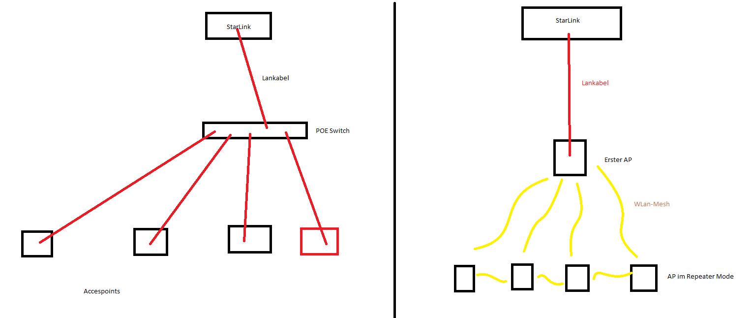

Hallo, vorab bitte Wlan und Internetdienstanbieter auseinander halten.
Kannst du ein Kabel vom SL-Router ins Haus legen? Wenn ja dann dort einen POE Switch hin und an diesen entsprechend AccessPoints anschließen. Router senden alle mit der gleichen Sendeleistung, durch Behörden vorgegeben. Bisschen lässt sich das tunen mit der Antennenanordnung aber es bleibt bei der Sendeleistung.

ein 2. Router bringt dir nichts, das SpaceX seinen eigenen Kram macht. Du brauchst wifi access points und vielleicht einen Switch..

Für was braucht man einen POE Switch und einen Accespoint.
Switch "verteilt" internet von einem auf mehrere Ports
Router "übersetzt" (logisch) zwischen deinem Heimnetz und dem Internet
Accesspoint macht WLAN

jetzt verstehe ich das Setup irgendwie nicht mehr. Das ist doch so gedacht oder: SL-Kabel - Switch - Accespoint. Wofür brauch ich denn jetzt noch irgend etwas für Strom 🫠
korrekt, aber die Accesspoints bekommen ihren Strom mit über das Netzwerkkabel (starlink router eigentlich auch iirc)
Solche accespoints sind nicht anderes als Repeater oder? Einstecken und fertig oder nicht?
POE 'Switch oder wie von madmax2010 aufgeführt mithilfe der injectoren. Das bewirkt lediglich das du zu den AP´s nur ein Lankabel legen musst und nicht noch darauf achten musst das dort eine Steckdose für die Stromversorgung liegt. Geht natürlich auch ohne POE das konstrukt.
Nein ein Repeater empfängt das Signal per Wlan idR und sendet dieses weiter.
Eventuell genügt auch ein AP der mit Kabel verbunden ist und ein Mesh Wlan versorgt.

Was Du brauchst, ist kein Router sondern ein oder mehrere zusätzliche WLAN-Access-Points. Im Gegensatz zu einem kabellosen WLAN-Repeater sind Access-Points verkabelt. Wie weit kannst Du LAN-Kabel näher an das Wohnzimmer bringen? Müssen/sollten/können noch andere Räume versorgt werden? Ideal wäre Decken-Montage bzw. in jedem gewünschten Raum ein Access-Point. Ginge das? Auch wenn keine Decken- sondern nur Wand-Montage möglich wäre, bitte nochmals melden. Ideal wäre ein Grundriss der Wohnung bzw. Stockwerke., kann auch eine einfache Bleistift-Skizze sein.

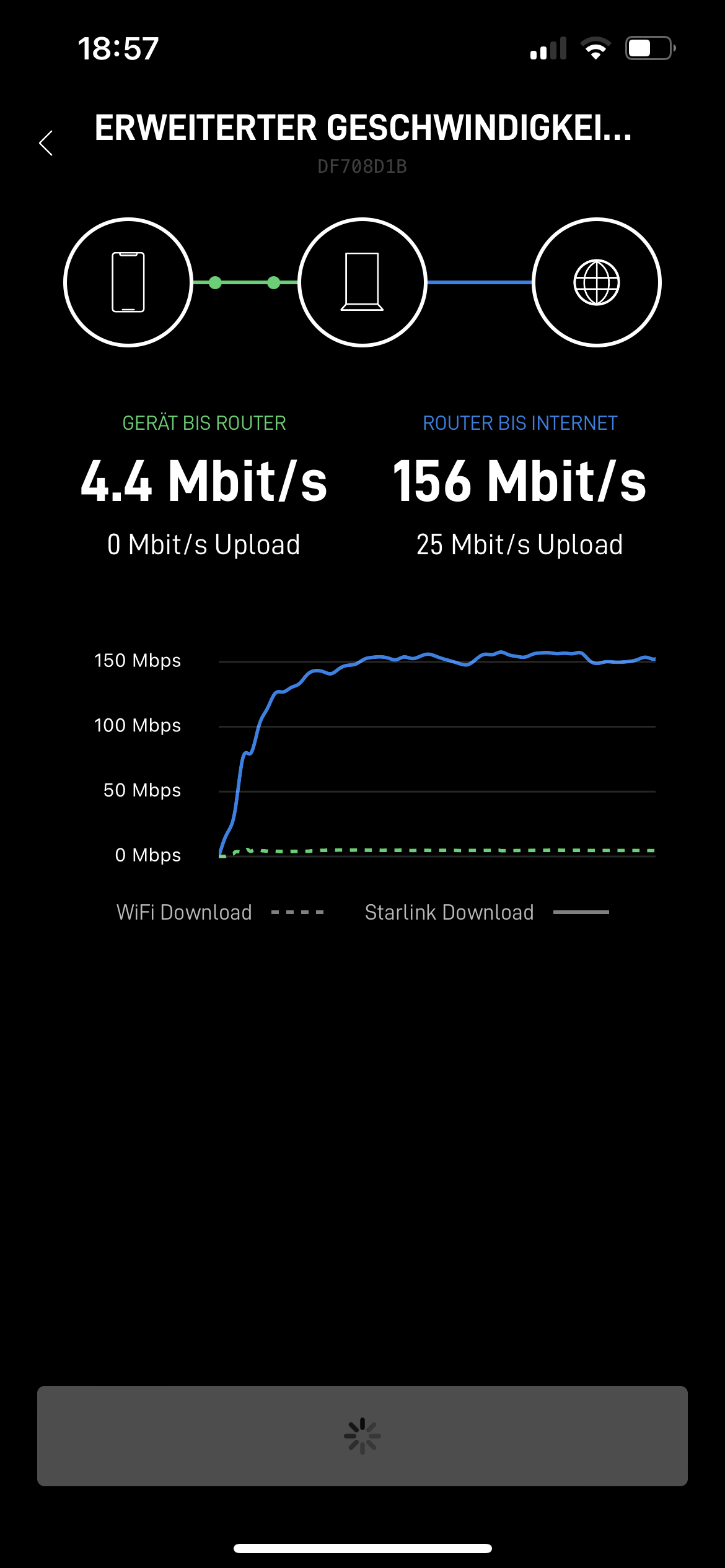

Dieses Problem habe ich zurzeit, betreibe eine Alm und habe für mich und meine Gäste Starlink besorgt. Fahre von der Schüssel über Ethernet Adapter zu einer unmanaged Poe Switch zu 3 unifi 6+ Acces Points.Über das Starlink Wlan direkt meist 200 Mb, über die Points 4-10mb. Sobald ich den Bypass Modus anschalte geht gar nichts mehr.
Warscheinlicht lacht ihr aber ich stehe mit meinem Wissen an. Bin kein IT Profi.. möchte nur so vieles wie möglich selber können.. vielleicht hatt hemand eine Idee?
Oder muss ich zwischen Switch und Adapter noch eine Fritz Box über Wan Anschluss hängen?
Danke euch im voraus LG aus den Österreichischen Alpen
@Oimöhi: Der Speed ist je nach Wetter in Ordnung. Meiner schwankt so zwischen 80 MBit bis 460 MBit. Bei Regen dann weniger. Ist ja auch tonnenweise Wasser dazwischen (dämpft Signale)
Starlink ist jetzt auch nicht das Problem, mit 156/25 Down/Up. Deine AP´s sind entweder verkonfiguriert oder du hast an der Stelle miesen Wlan Empfang.
Bypass wie der Name ja sagt, du gehst am Starlink Router vorbei und betreibst dahinter einen eigenen Router. Drytec,FB etc etc:
Wie sind denn jetzt die AP angeschlossen, als AP oder als MeshLink?
jaa der Speed von 📡 bis zum Starlink Router ist ja Top. Nur über meine Acces Points bekomme ich nicht mehr als die 5mb/s oder sehe ich da etwas falsch? 🙈🙈
