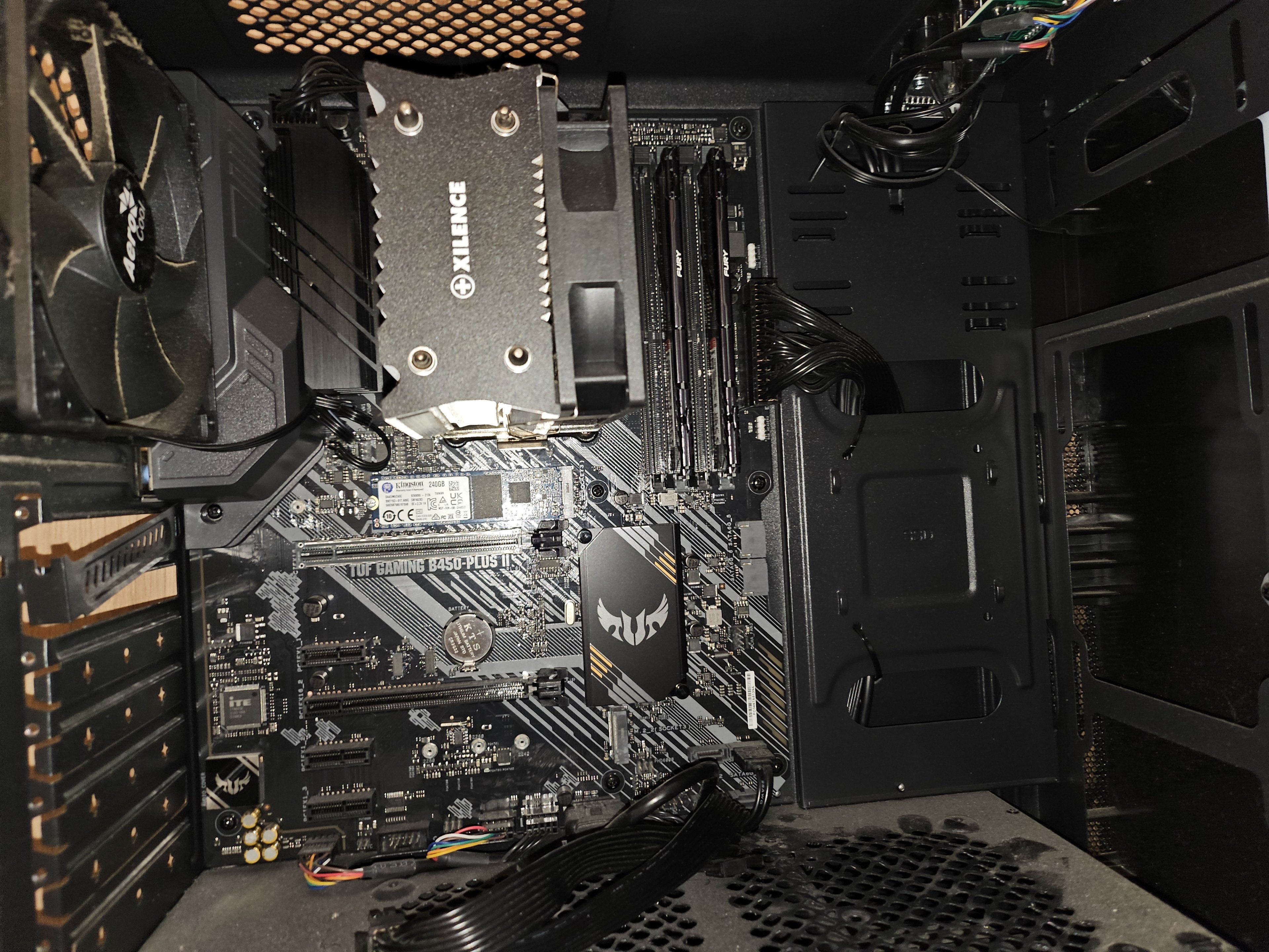

2. Beschreibe dein Problem. Je genauer und besser du dein Problem beschreibst, desto besser kann dir geholfen werden (zusätzliche Bilder könnten z. B. hilfreich sein):Ich bräuchte hilfe🫣 folgendes:
Aero white 600w
Asus tuf b450 plus gaming
Ranzen 5pro 3350ge 4x4.2
Wraith Spire cooler
2x 8gb ddr4
AMD radeon vega 3 grafic onboard
240gb kingston a400
2000 GB sata-3
Soweit zu meinen Daten. Jetzt das Problem...
Ich habe von einen Bekannten eine gtx 1660 bekommen (was ja ganz klar ne Aufwertung is🤣)
Habe die dann vorschriftsmäßig eingebaut (alles stromlos, entladen, usw.)
Alles wieder angeschlossen CPU Kühler laufen gpu Kühler laufen aber leider kein bild🤔.
Also alles wieder rückgängig gemacht und ausgebaut. CPU Kühler läuft aber jetzt auch da kein Bild.
Und jetzt bin ich ratlos😒
Vielen Dank im voraus

zeigt das Mainboard irgendwelche LED Statusmeldungen?
Keine LED Meldung beim einschalten
Oh. Hab ich noch nie gemacht. Kann man das kurz schildern wie das geht?
Werd ich heute abend dann mal versuchen
Monitor jetzt - mit der eingebauten GTX 1660 - an selbige (also an die Grafikkarte; auf deinem Foto dann "links", wenn sie eingebaut ist) angeschlossen und nicht ans Mainboard (via IO-Panel)?
Sollte als Anleitung helfen ;)
Hab ich gemacht
Besten dank
Das gesonderte Stromversorgungskabel von der Grafikkarte an das Netzteil (richtig) angeschlossen? Auf dem Bild sehe ich nämlich kein 8-Pin PCIe Kabel.

Ja ist ein 6+2 pin stecker
Mal was andres. Wo war dann eigentlich der Fehler? Muss ich was einstellen bevor ich die ,,neue" karte einbau?
Bios-Reset ist eigentlich nicht nötig, aber die neue Grafikkarte muss mit Strom versorgt werden.
Kabel vom Monitor ist dann natürlich auch von Mainboard zur Grafikkarte zu stecken.
Es könnte sein, dass dein Bios vom Mainboard die Ausgabe der Grafikdaten "disablen" muss (oder auf "extern"), es steht jetzt wahrscheinlich auf "auto" oder intern
Die Karte war am Strom (Lüfter drehen auch) mit 6+2pin Stecker und der Monitor auch an der Karte angesteckt. Seitdem hab ich kein bild mehr. Hab sie dann ausgebaut und alles wieder auf den urzustand gebracht. Aber immernoch alles schwarz
Wenn nicht redeten was dann?
Und beim Ausbau haste das Kabel vom monitor wieder ans Mainboard gesteckt?
Wenn ja, würde ich erstmal damit anfangen:
Hauptschalter am Netzteil auf 0/Aus
Stromkabel abziehen
Powertaste mehrmals drücken
Batterie (Cr2032) rausnehmen und 5 Min warten
Batterie wieder rein, Stromkabel wieder anstecken
Hauptschalter auf 1/Ein
Powertaste drücken und beten.
Hast du Infos, wo auf dem Board der CMOS-Jumper ist?
Wenn das oben nicht funktioniert dann muss ein echter Bios-Reset mit Grundeinstellungen her.
Das System ist ja schon ziemlich alt und die Komponenten regieren mitunter schwierig bei Änderungen.
Jumper Infos aktuell noch nicht.
Werde heute aber definitiv nochmal angreifen
Habe es grad mit der Batterie versucht. Aber Beten hat nix gebracht...
Was wäre der nächste Schritt?
Nach Vorgabe des Manual zum Mainboard ein CMOS-Clear und Bios-Reset/Grundeinstellungen.
Du bist dir sicher, nicht irgendwo ein Kabel beschädigt zu haben, oder es abgezogen und nicht wieder dran gesteckt, oder ein Kabel ist nicht komplett am Mainboard gesteckt?
Wäre schon merkwürdig, wenn nun der ganze PC nichts mehr machen sollte.
