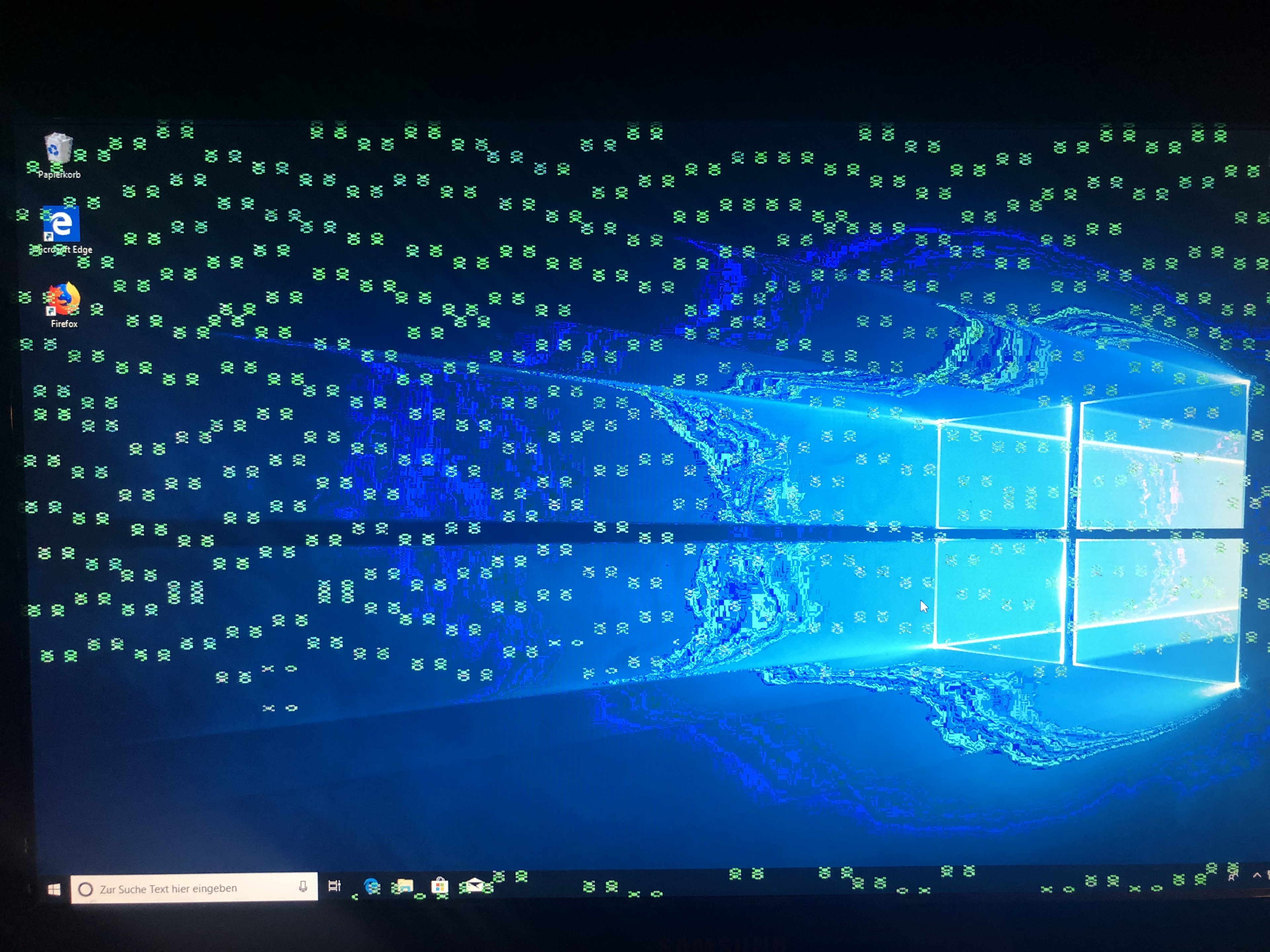

Ich habe folgendes Problem:
Meine Monitore (alle beide, jeder somit einzeln)
Werden nach dem ich ein Programm oder was in der Suche eingebe, schwarz für 3-4 Sekunden und dann taucht das Bild wieder erneut auf. Nun dauert es nicht mehr lange und es passiert wieder ständig.
Nun noch ein Problem...
Nachdem ich nun Treiber Neuinstalliert
Grafikkarte aus und eingebaut habe
HDMI Kabel gewechselt habe und es über einen anderen Bildschirm versucht habe taucht das Problem weiterhin auf
Auch habe ich Windows 10 pro neuinstalliert.
Nun weiß ich aber keinen Rat mehr.
Zu den specs:
MB: Asus Gaming B350
CPU: amd Ryzen 2600x
GPU: NVIDIA RTX 2070
Corsair 16gb ram
Alles relativ neue Teile und der Rechner ist auch nur 2 Wochen alt..
Im Anhang nun noch ein anderer Fehler welcher nach der Neuinstallation auftauchte
Sieht nach Artefakten aus - 90% Chance das die Grafikkarte im Eimer ist
Ist die RTX 2070 ne Founders Edition?
Nein ist eine gigabyte oc.
Denke ich mittlerweile auch..
Vielleicht Defekt des hdmi Ports?
Solche Grafikfehler kommen normalerweise von der GPU (dem Chip) selbst. Die (relativ) gleichartigen Zeichen sind echt suspekt, sowas hab ich noch nie gesehen, aber die wellenartigen Bildfehler sind eindeutig Artefakte.

Vielleicht noch Ideen was man ausprobieren könnte um aus den 90% .. 100% zu machen.
Damit ich mich vergewissern kann das es wirklich die graka ist?
Habe nämlich noch gelesen das Amd ihre Grafikkarten Treiber mit drauf packt... nicht das diese beiden sich nicht verstehen und es daher zum Stillstand kommt.
Wegen der Treiber brauchst du keine Sorgen zu haben hab auch ne AMD CPU und ne nVidia Graka. War nie ein Problem. Hast du denn schon alle anderen Anschlüsse an der Grafikkarte ausprobiert, auch Displayport? HDMI nehme ich nur mehr für den Fernseher (wegen 100 % Sicherheit des Tonsignals). Einen geilen Monitor schliesse ich nur mehr mit DP an.
Hast du zum Beispiel auf einem Fernseher auch die Artefakte?

defekter vram - google bilder suche - sieht sehr verdächtig aus ;)
den bs kannst dir sparen, ist sicher die grafikkarte

Bild wird nun alle 5 Sekunden schwarz und brauch dann wieder 5 Sekunden um ein Bild zu zeigen..
gibt es dafür ein paar Ideen? 😔
Mit surfen wirst du deine Karte ja schlecht auf Defekte testen können, interessant wäre, ob sie unter Last wieder Probleme bereitet.
Siehe edit..
Hat bereits einen neuen Fehler..
Komischerweise lief die Karte gestern noch wunderbar...
Ich denke auch, dass die Karte nen Schuss hat. Ich würde die Grafikkarte zurückgeben.
