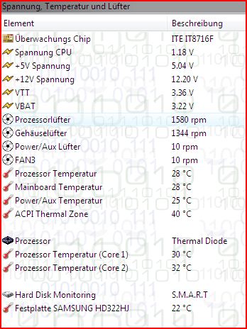

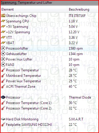

Hier mal die Werte von PC Wizzard - nebenbei läuft seit 10 Min. Antvir - dort siehst Du dann auch den festen Wert von 40 Grad, der mir unter Everest als CPU Temp. angezeigt wird.

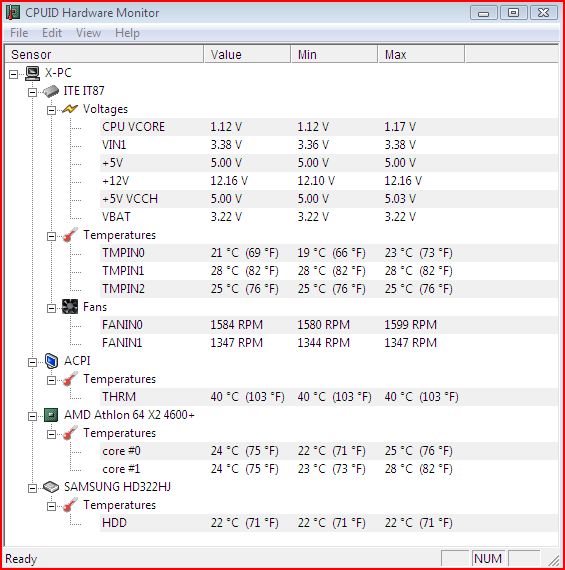

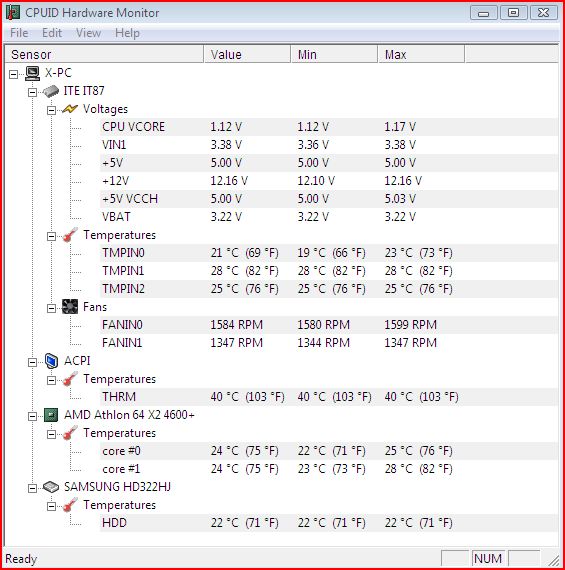

Hier nochmal die Temps von HW Monitor:
Die Werte sind PC Wizzard identisch. Somit denke ich, das meine Werte stimmen.
