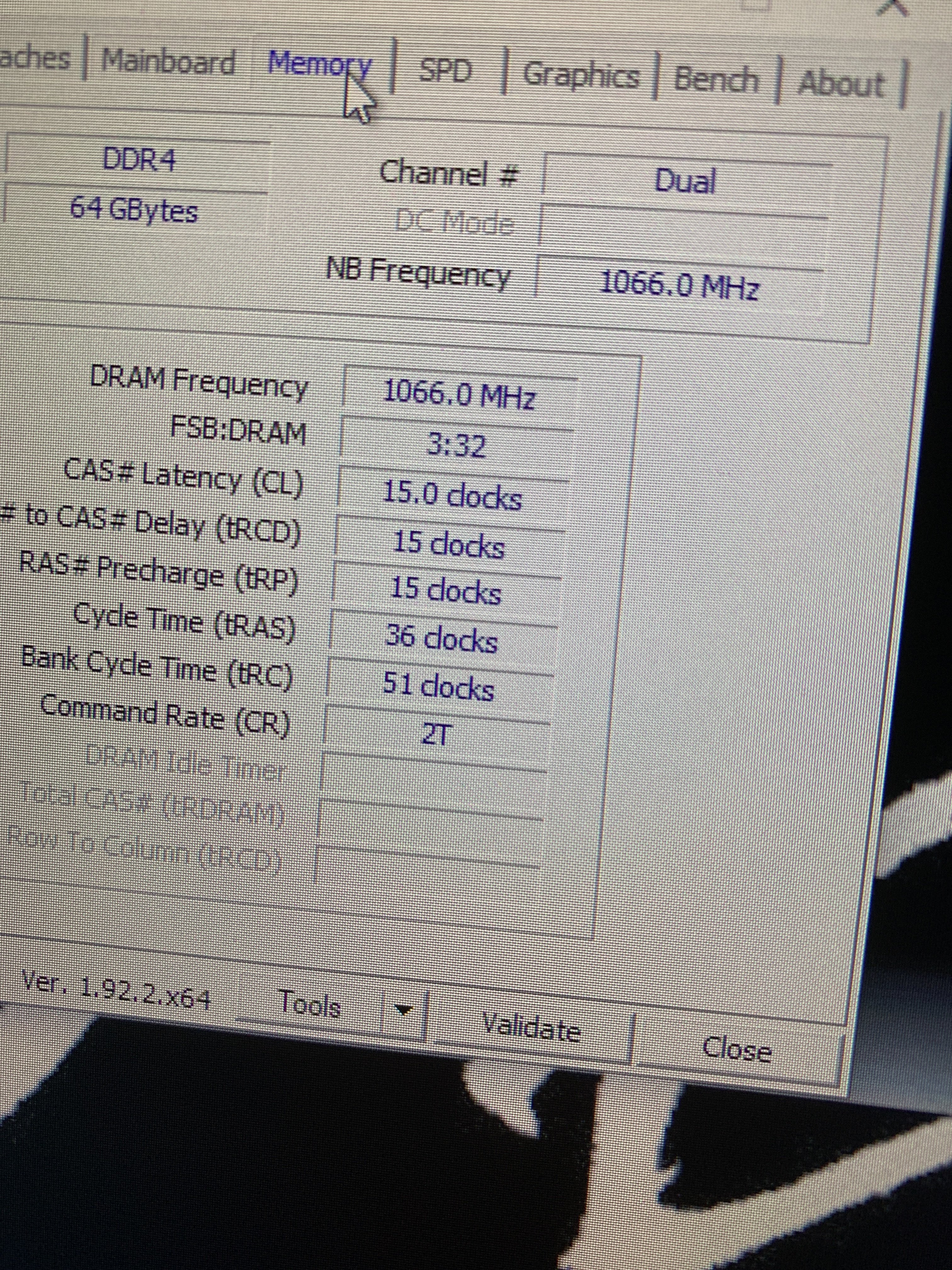

@Skysurfa guck hier das kann doch nicht stimmen

@Skysurfa habe ich gemacht ... auf 2933 scheint es alles zu funktionieren sobald ich auf 3200 stelle blackscreen
@Marvin199999 Ob ein Hauptspeicher übertaktet ist, liegt nicht nur am RAM selbst, sondern auch was der entsprechende Speichercontroller (heutzutage an sich immer direkt in der CPU) leisten kann.
@TorenAltair ja danke für die Hilfe ^^ 3200 scheint nicht zu laden denn auf 2933 läuft alles mega ohne Absturz ohne alles. Ist 2933 nun langsam?
