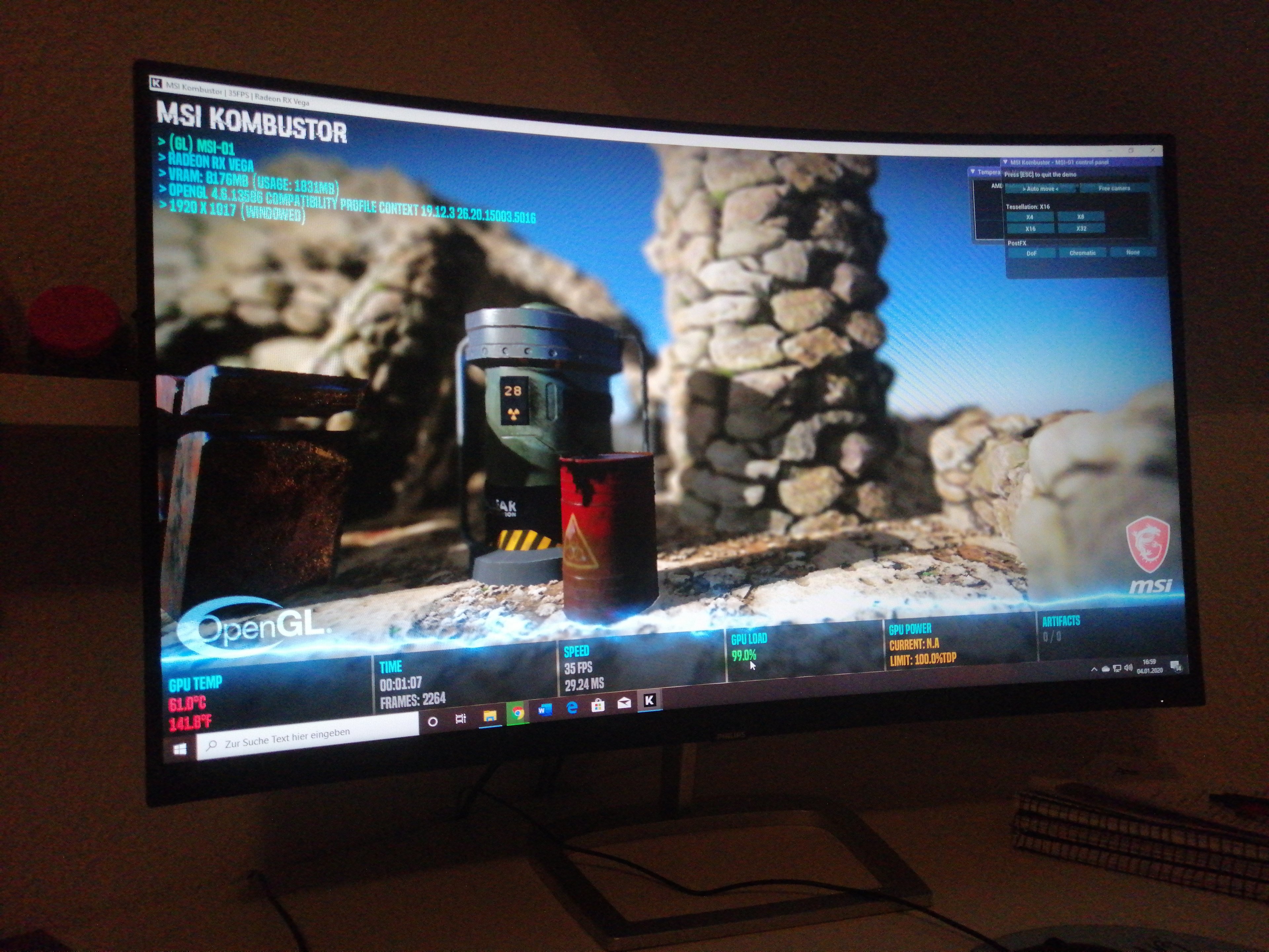

Kombustor läuft gerade.

Ich werde den Test ausmachen. Die Graka ist auf 70 Grad. Der PC hat wenig Lüfte weil es ein Office PC sein sollte.
Oder bis wie viel Grad laufen lassen?

Kann es nicht sein das das NT mit der Zeit einfach beschädigt wurde. Ich hatte die Probleme ja auch nicht von Anfang an. Der Test lief 8 min aber bei 75 Grad hab ich ausgemacht.

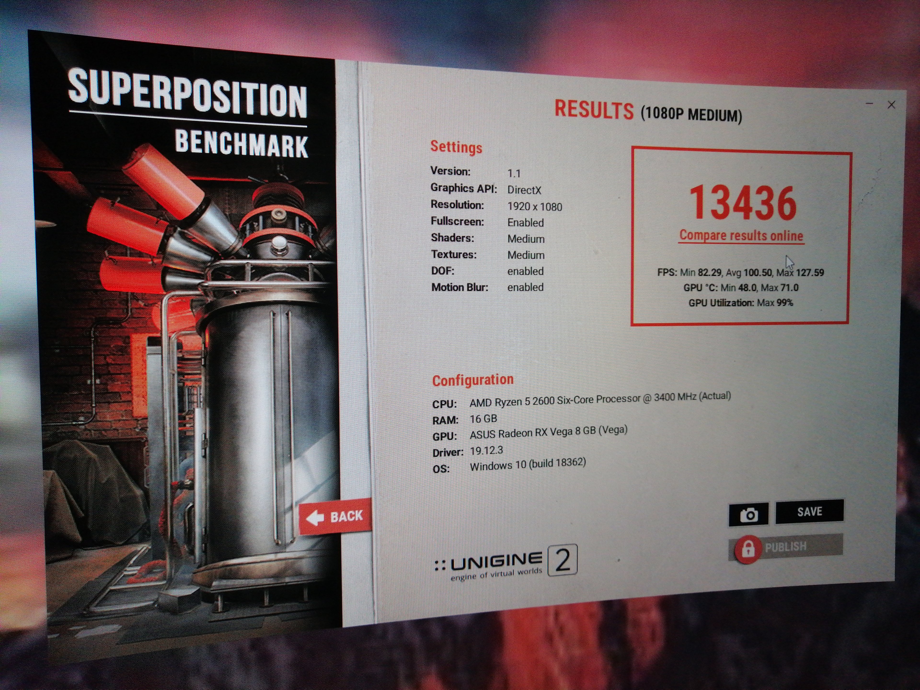

Ich würd nochmal den Superposition zb. in 1080p extreme oder 4K laufen lassen und zu guter letzt würde ich deinen neuen Monitor auch nochmal mit der Vega in deinem System testen! Wenn dann immernoch das Fehlerbild herrscht dann neues Netzteil!
Den weiteren test kann er sich sparen, denn sie hatte den stress test ohne probleme gemeistert. Also neues Netzteil unds gut. Was jetzt der Superposition da noch zum vorschein bringen soll, weis ich nicht.
@Viper1982 bitte nicht böse auffassen ich sehe nur kein Sinn drinn die Karte noch weiter zu Stressen
Stimmt auch wieder!:daumen:
Hab ich schon gemacht

Netzteile altern, je älter desto weniger sind diese in der Lage große Lasten zu bändigen. Zudem ist es ganz normal wenn eine Graka die 75 unter diesen Test erreicht, die meisten Modelle regeln dann die Lüfter voll auf und lassen die Temperatur nicht weiter steigen.
Das Gehäuse hatte aber fast keine Lüftung und ich wollte nicht das sich die Hitze dort extrem ballt.
