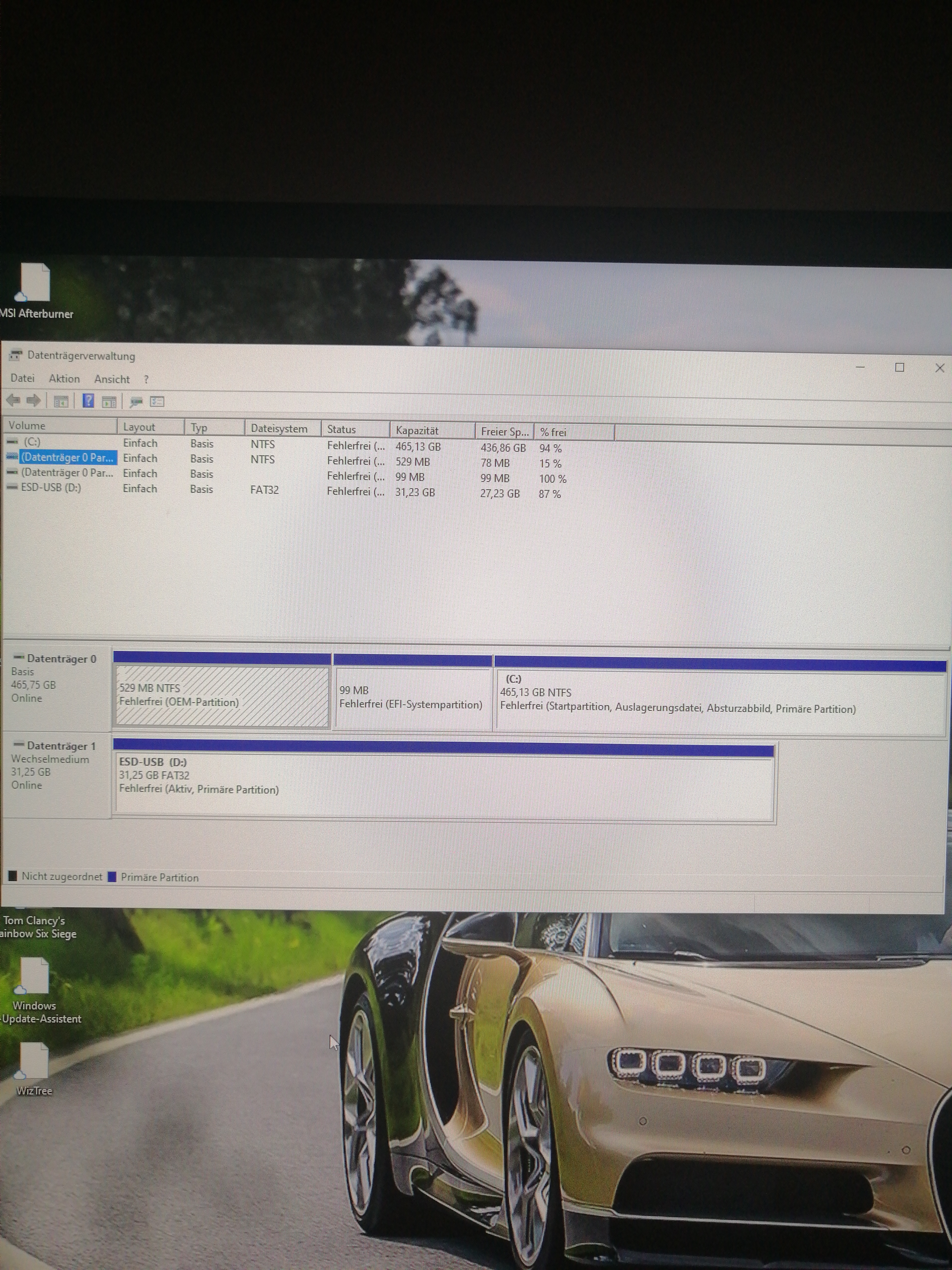

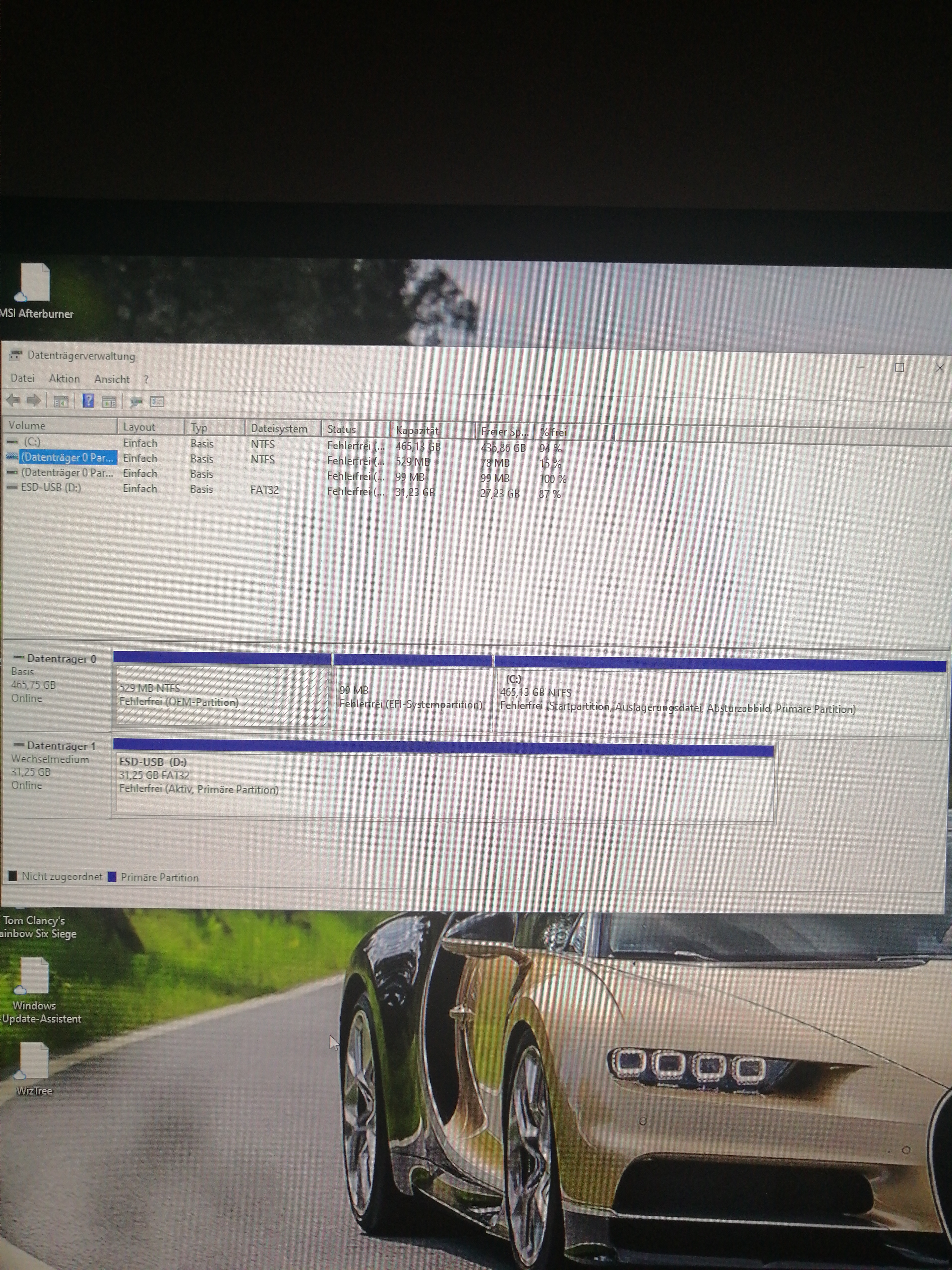

Ich hab jetzt Windows neu installiert. Ich schicke Mal ein Bild von meinen Partitionen. Soll ich jetzt die alte oder neue Graka einsetzten?
Edit: Ich hab mir jetzt hwinfo installiert.

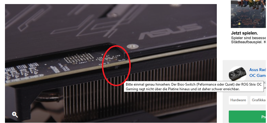

Hat die Karte zufällig einen kleinen Bios Switch seitlich am PCB in richtung der Monitoranschlüsse? Dann diesen mal in die andere Position bei ausgeschaltetem PC und dann nochmal starten!
Damit verbraucht die Karte weniger aber das macht sich kaum in der Leistung bemerkbar und ja den anderen Monitor kannste testen aber der alte lief ja auch mit der alten Karte.

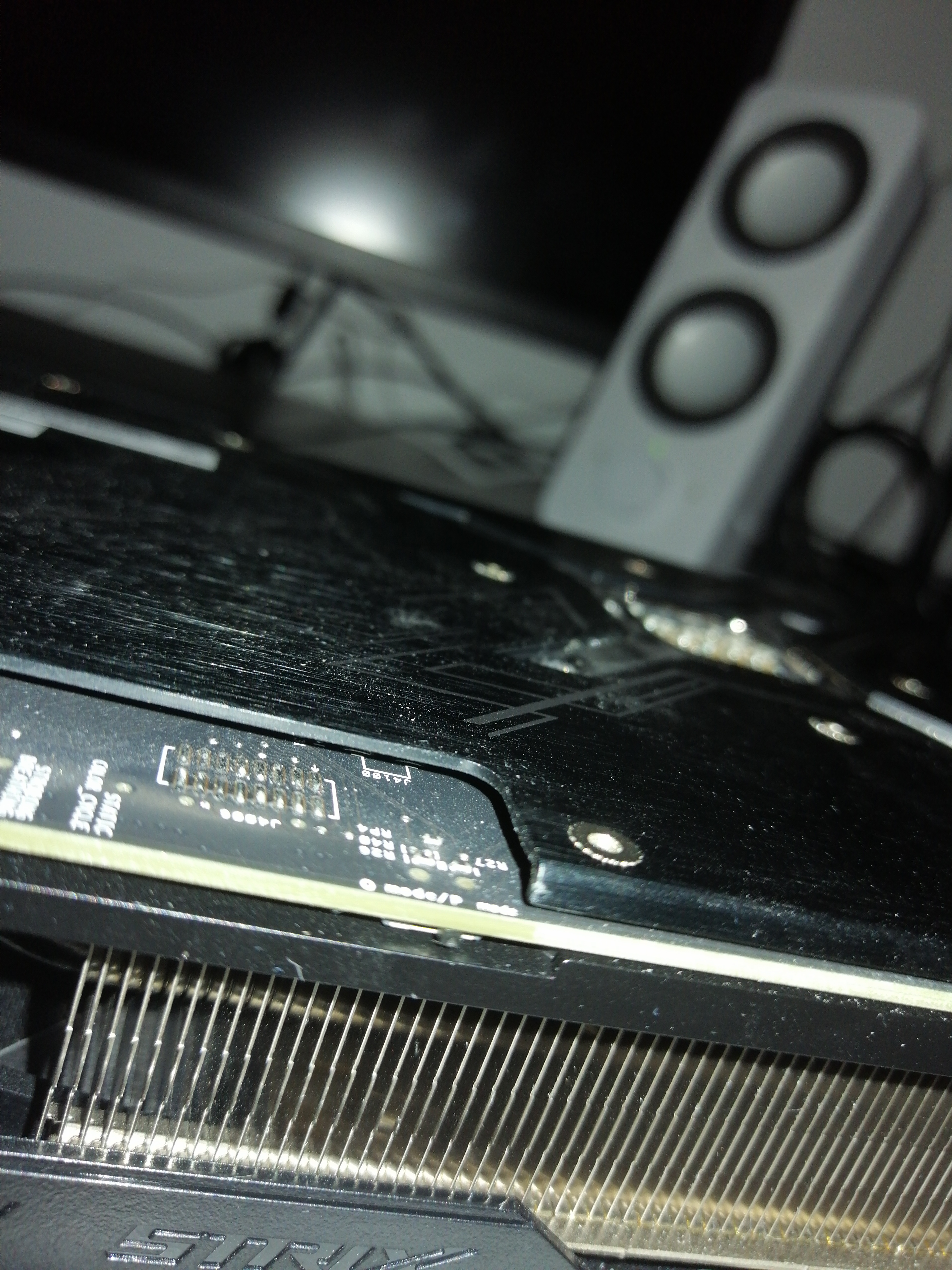

Ja die Karte hat so einen switch aber wie auf dem Bild an der Seite. Ich fotografiere den Mal.

PC aus Schalter umlegen und nochmals probieren!
Ja Q = Quiet! Weniger Leistungsaufnahme! deswegen umlegen !

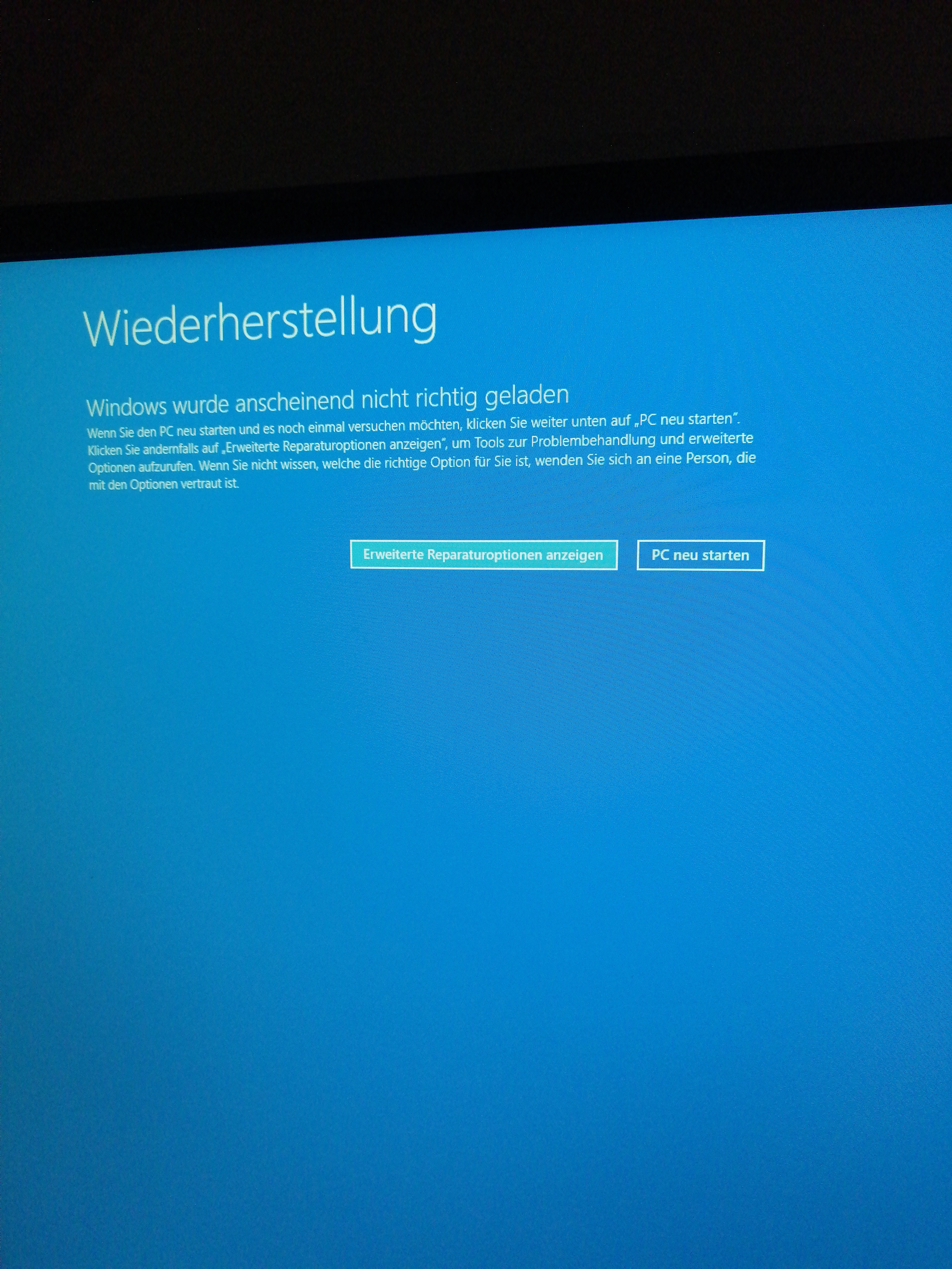

Hab auf q Mode umgelegt und gestartet, dann kam das. Soll ich was drücken und wenn ja was? Alternative könnte ich die Karte auch jetzt in den anderen PC bauen....
Update. Beim Tippen der Frage ist wieder das Bild schwarz geworden.

Das bild hatten wir schon neustarten und jetzt kannste die Karte auch in den anderen PC bauen!
