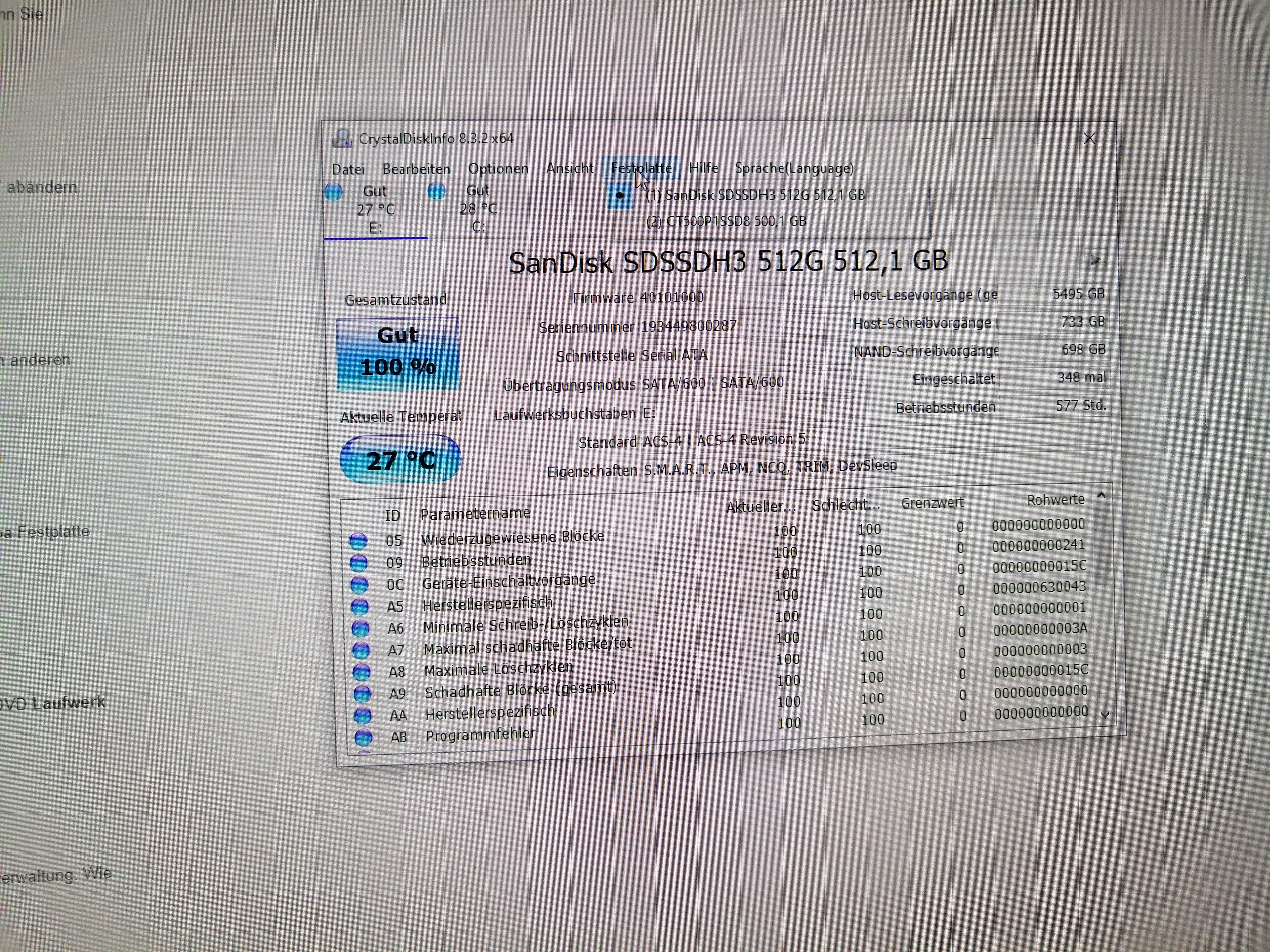

Lade dir bitte mal CrystalDiskInfo runter und mach mal ein paar Fotos von der F Partition

Mir werden nur 2 Festplatten angezeigt.

Deine HDD sollte da eigentlich auch da sein, Nicht das die am Sterben ist.

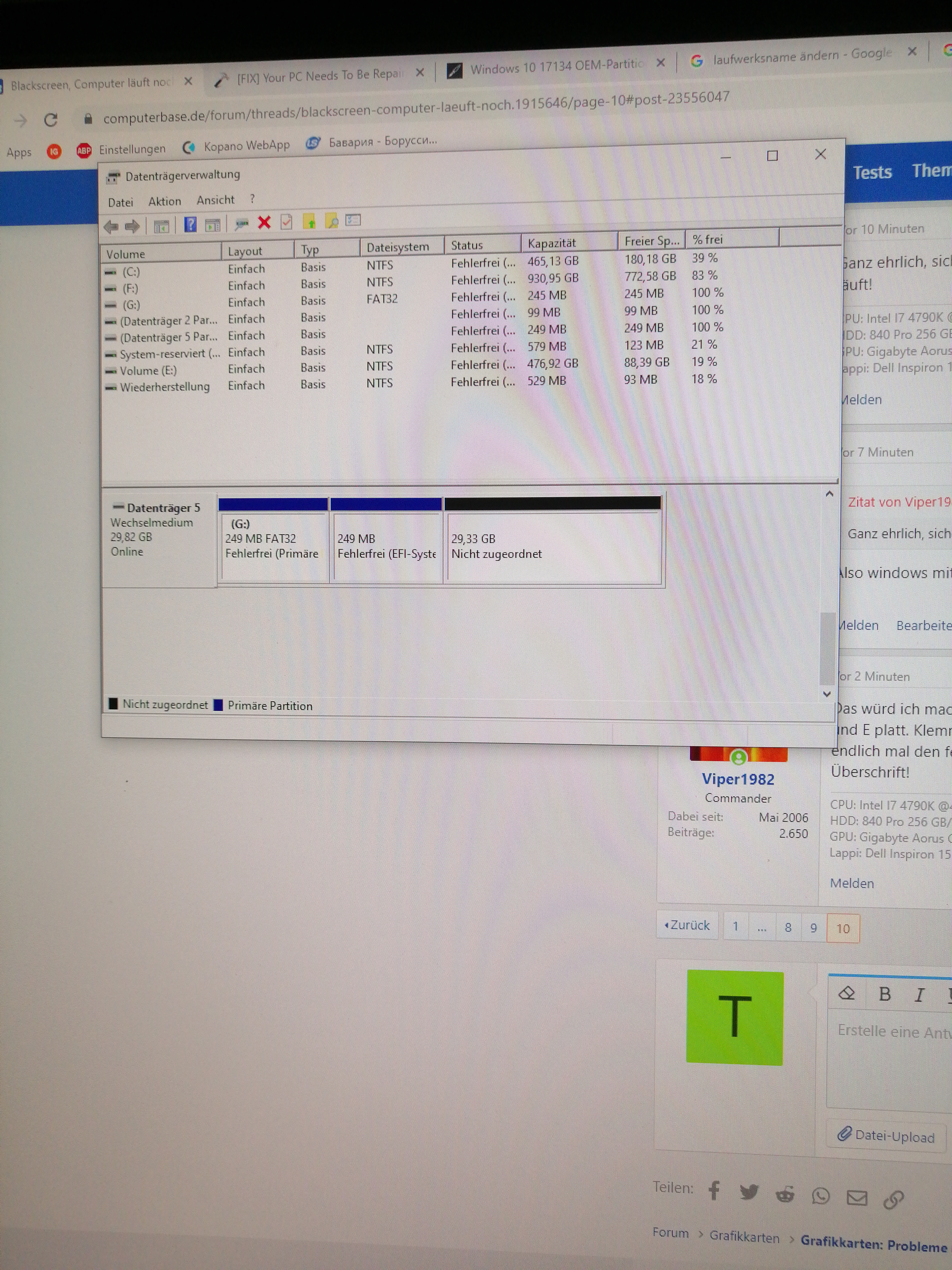

Ich hab mit dem Stick memtests heruntergeladen. Krieg ich die Partition irgendwie wieder weg. Der Stickwurd nur mit 250 MB angezeigt.
Rechtsklick Volume löschen bei jeder Partition dann Volume erweitern. Und wenn dann noch ein großer schwarzer Balken ist neues Volume erstellen!
Dann das Media Creation Tool Downloaden starten und Installation auf USB Stick. Stick in den Rechner stecken von diesem starten und Windows installieren! Und dann lässt du am besten erstmal nur diese eine Platte angestöpselt und baust die Vega wieder ein!
