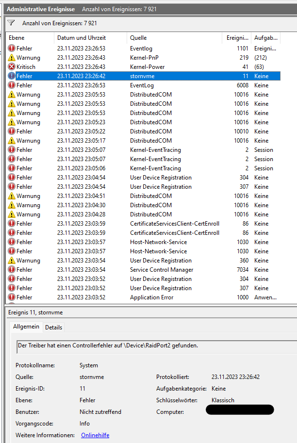

Seit etwa einem halben Jahr bekomme ich Blackscreens, vermehrt beim Gaming, aber hin und wieder auch im Idle. Anfangs noch sehr selten, in letzter Zeit immer häufiger. Vermutlich das gleiche Problem tritt auch hin und wieder beim Aufwecken aus dem Standby auf. Die Ereignisanzeige zeigt als letzten Fehler vor Kernel-Power immer ein Problem mit stornvme im \Device\RaidPort2an:

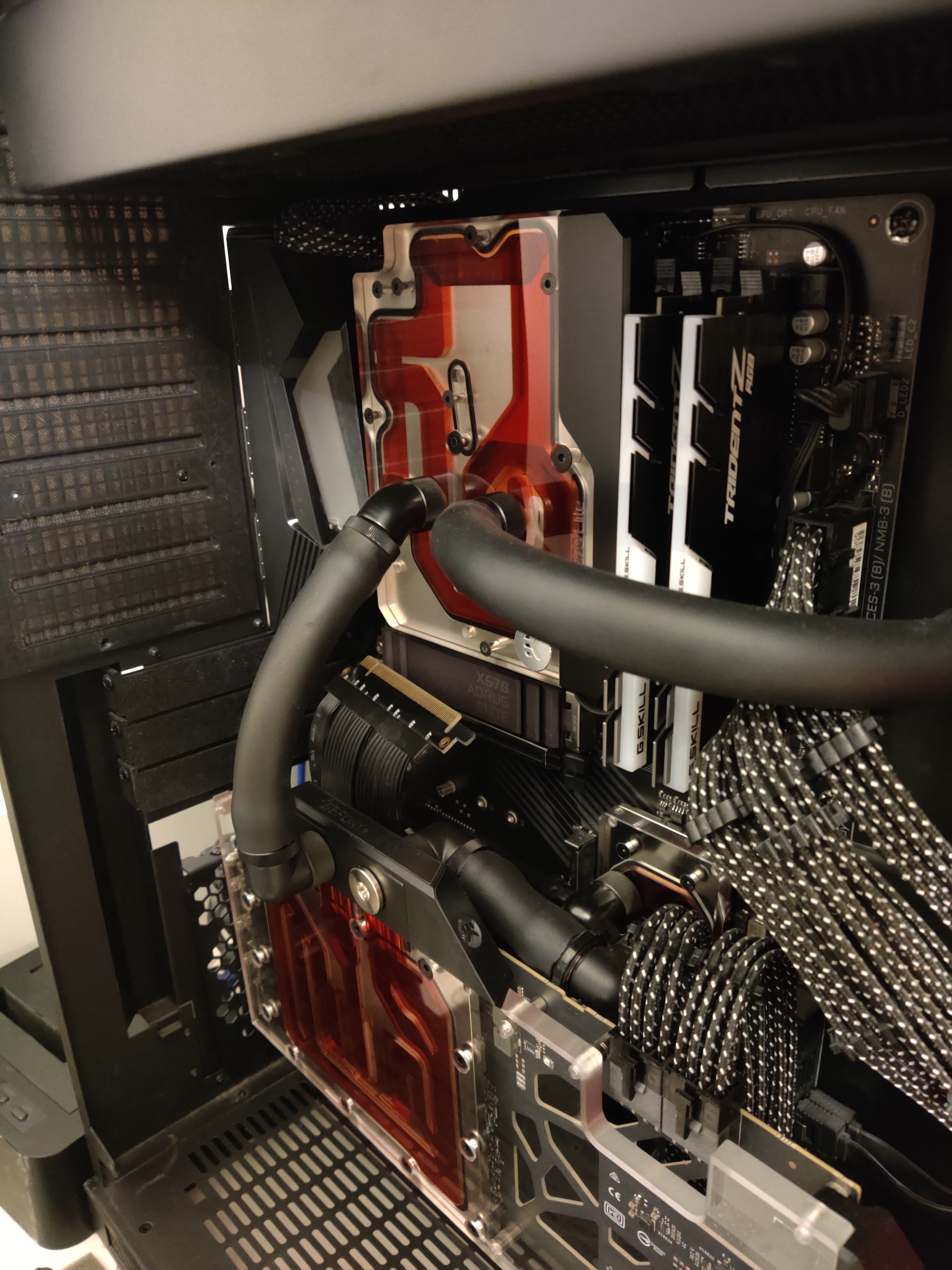

Tja, da hab ichs mir halt nicht gerade leicht gemacht, mit der Wasserkühlung... Hab auch keine Ahnung, wo die originale horizontale Slotblende ist. Werd mir wohl eher mal auf amazon ein neues Riser-Kabel bestellen.
