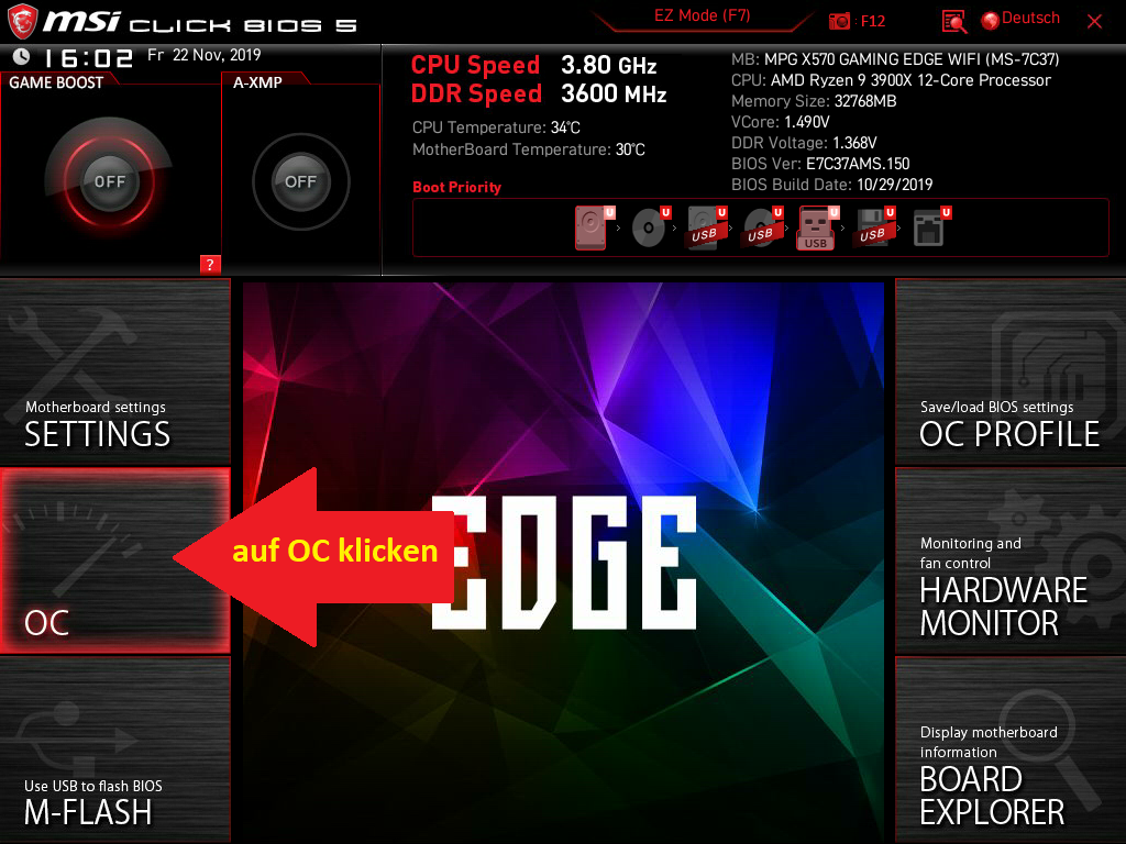

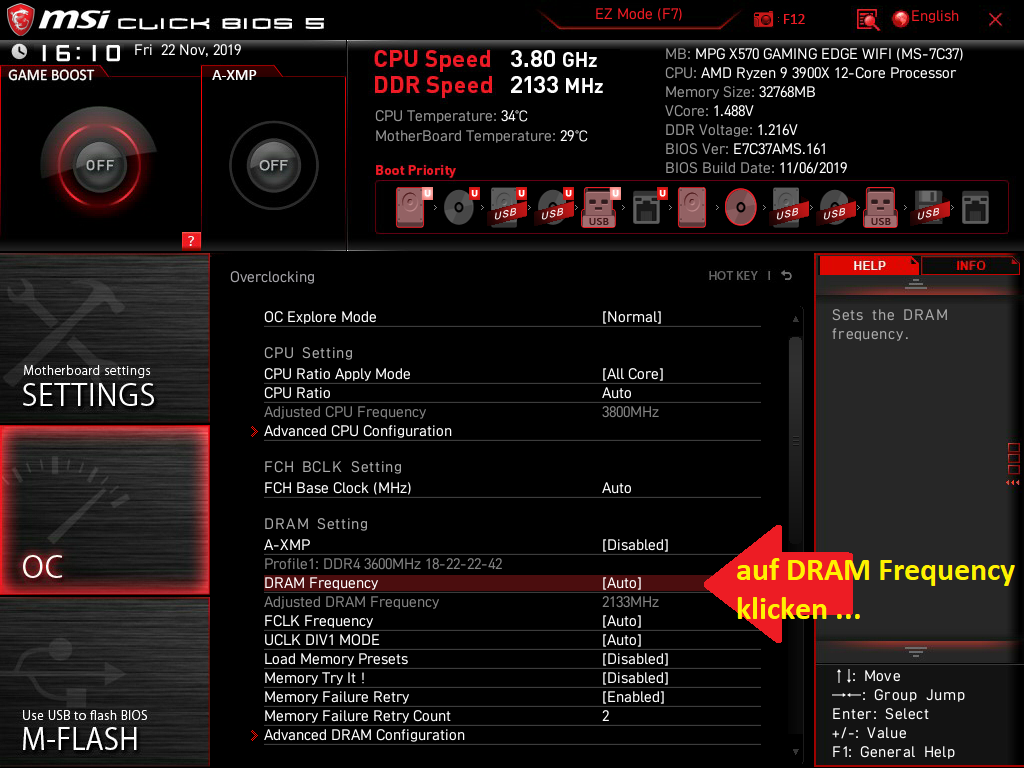

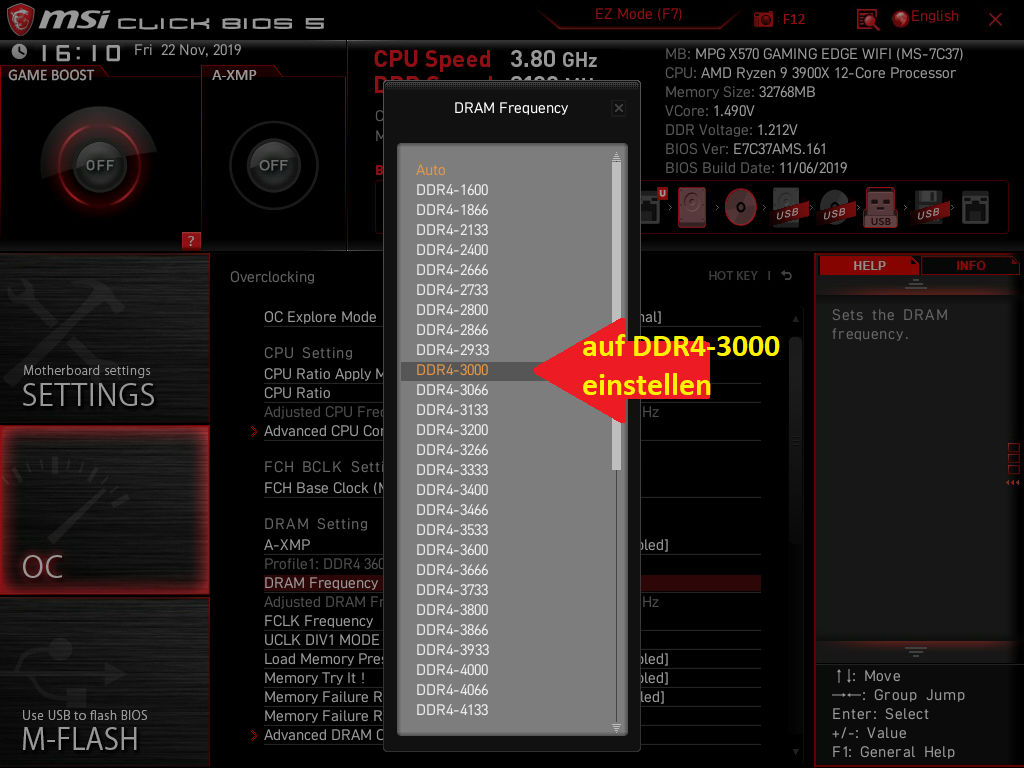

6. Im BIOS im OC Menü (befindet sich links) den RAM auf DDR4-3000 einstellen, erst mal kein XMP Profil laden.
Ich poste dir dazu später noch ein Bild aus dem BIOS wo genau du einstellen kannst.
Schritte zum Einstellen von DDR4-3000 im OC Menü. Bild 1-4. Dann BIOS abspeichern und verlassen.

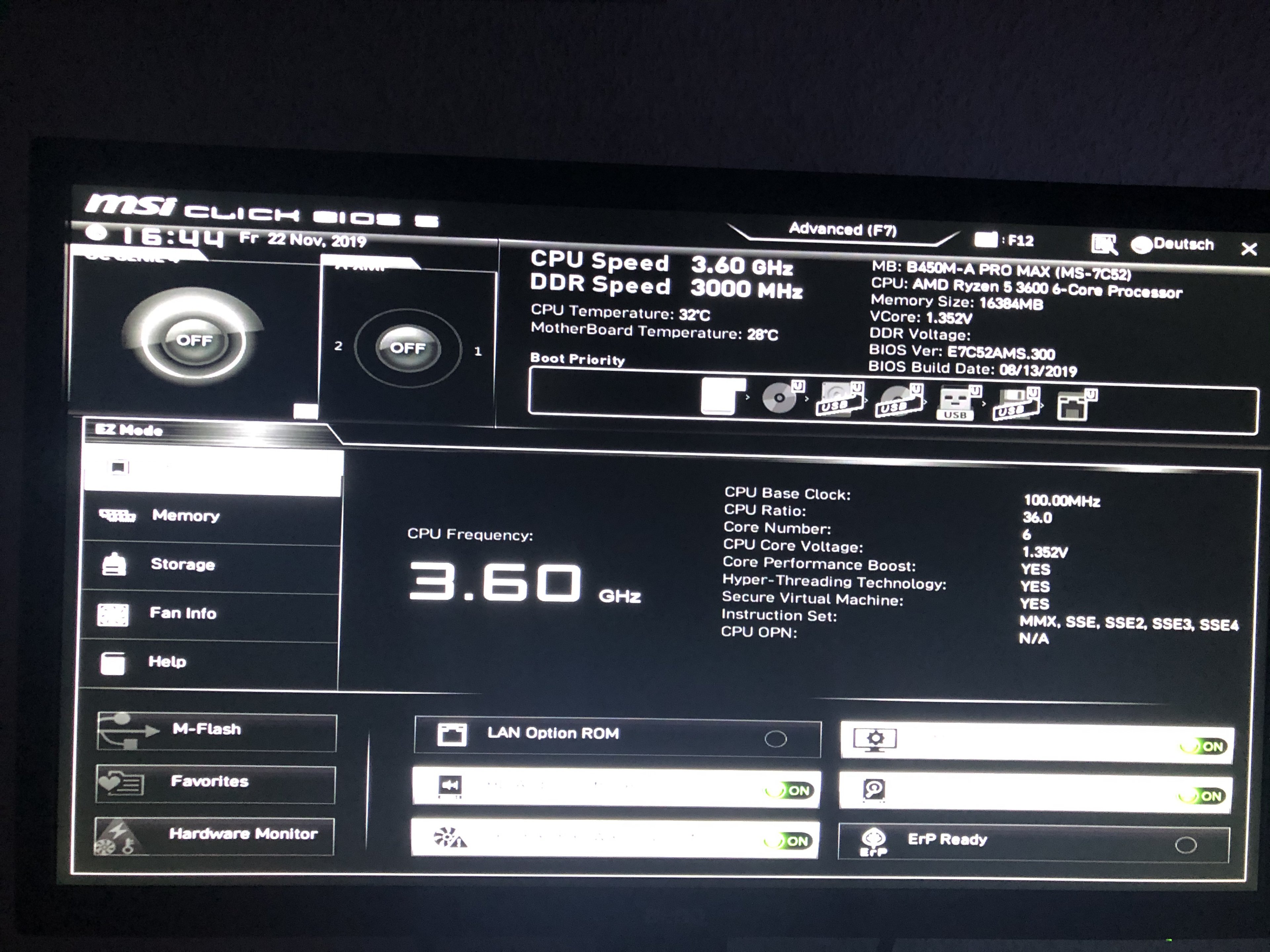

Ist schon aus geschaltet (OFF im linken Kreis oben). CPU Frequenz ist jetzt auch 3,6 Ghz.

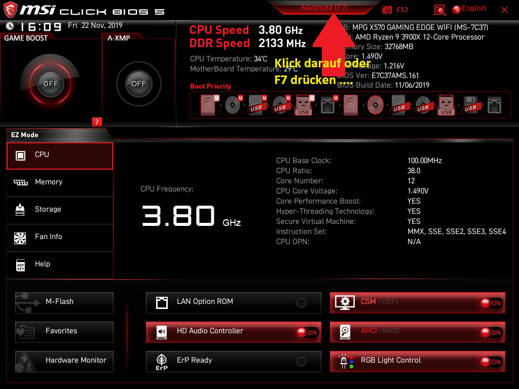

Das musst du entscheiden. Wenn du keine anderen Betriebssysteme booten willst, kannst du die CSM abschalten.
Klick im EZ Modus (wieder F7 drücken) auf CSM, dann ist die aus und wechselt automatisch auf "nur" UEFI an. MSI nennt das auch 1 Klick BIOS.
