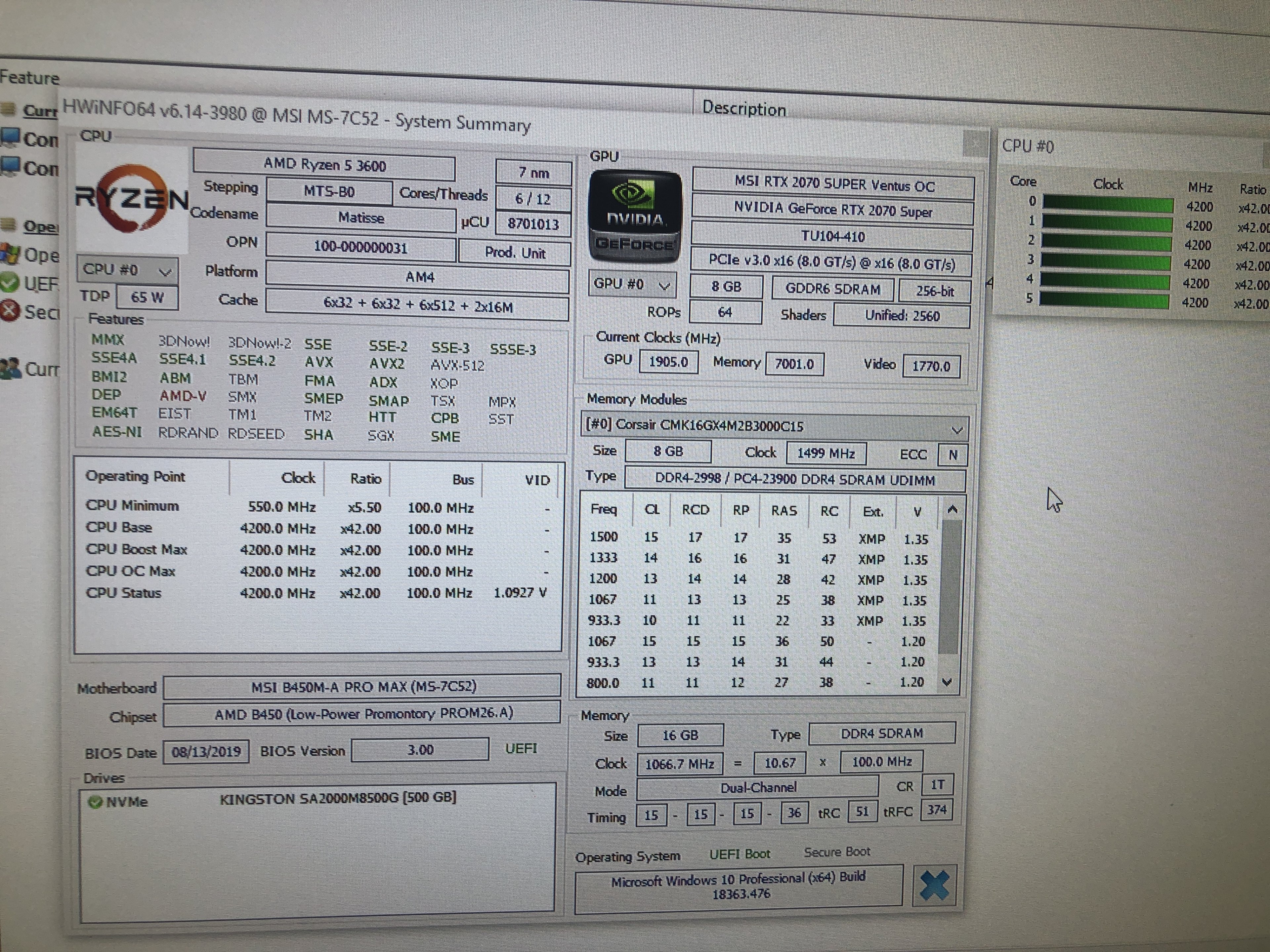

Dann müßte der RAM ja noch im JEDEC Standard von 2133 Mhz laufen? Starte doch mal HWINFO64 und poste uns ein Bild so wie meines jetzt ...
duskstalker bei meinem bios gib’s den ersten Modus und den zweiten Modus
Schildkröte09 nach der Arbeit schicke ich ein Foto hier rein
Ich probiere es nach der Arbeit aus und schicke dann noch hwinfo64 und schicke ein Bild rein

Schildkröte09 hier ist die HWinFO von meinem pc
