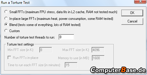

OK. Lass Prime95 laufen (Blend-Test für RAM; Custom-Test für CPU) und zocke dann

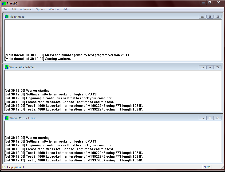

so das sagt Prim95 bei css
Mdf2 werde ich später noma machen.

Result:
[Fri Jul 30 12:13:46 2010]
FATAL ERROR: Rounding was 0.5, expected less than 0.4
Hardware failure detected, consult stress.txt file.

Welcher Test von Prime95 war das jetzt, Blend oder Custom?

Die Spannung der RAM hast du auf die 2,05V eingestellt?
Wenn ja, stelle im Im Bios "Timing Mode" die Einträge tRFC0/1/2/3 auf [195ns]. Wiederhole dann den Test.
Spannung vom Ram ist 2,05v eingestellt.
Timing Mode habe ich jetzt auch auf 195ns.
Kommt keine Fehlermeldung mehr

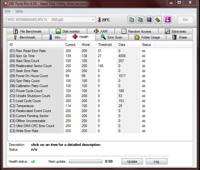

Die SMART Werte könnten besser nicht sein. An der Festplatte liegt es eindeutig nicht.
