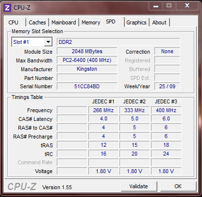

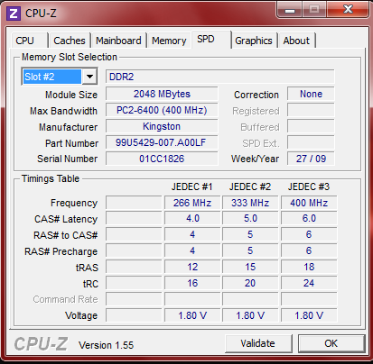

so habe jetzt nochmal von SPD screenshots gemacht.
Ja sry habe garnicht drauf geachtet das es schon die zweite seite ist.Aber ist schon besser geworden nur nochmal die Frage wegen der Spannung die ich im Bios hochgestellt habe,hat es nachteile?

2,250V sind viel zu viel. Wenn der RAM eine herstellerspezifische Spannung von 1,80V hat würde allerhöchstens 2,1 V geben. Und das nicht mal mit Gewähr, ob der RAM auf Dauer Schaden nimmt. Besser wären max. 2.0V.
Schau mal auf dem Riegel nach, ob dort ein Spannungsbereich angegeben ist - z.B. 1,8 -1,9V.

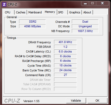

Folgendes nach dem Bios-Update im Bios einstellen:
- "Exit Menü": Load Setup Default
- Exit & Save Changes
- "Advanced Menü" -> Jumper Free Configuration:
-- Timings 6-6-6-18-24 (wie bei CPU-Z - Reiter SPD zu sehen)
-- trfc 0/1/2/3 auf [127.5ns]
-- Memory Voltage auf 2,0V (wenn möglich, ansonsten auf [Auto])
Danach bitte noch einmal ein Screenshot mit CPU-Z (Reiter Memory) machen.
also bei den Memory Timings kann ich nur DCT 0,DCT 1 und Both machen und bei trfe weiss net genau was du meinst.
Bei meim memory Voltage kann ich das niedrigste einstellen 2,05 V
Achja bei dem bild ist mir aufgefallen das Memory ja im Dual Channel läuft,weil ich hab ja nur 2 Slots (selbe Farbe)
Kann doch normal auf singel oder nicht?
Habe Memtest nicht ganz durchlaufen lassen aber vorher waren ja die Fehler schon bei 3,6% hat er aber nichts angezeigt.
