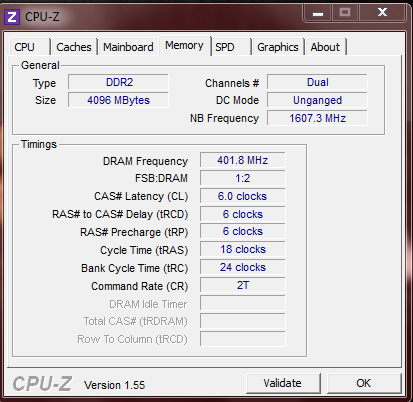

Memory Timings auf [Both].
Die Spannung dann lieber auf [AUTO] lassen. Sollten immer noch Probleme auftreten, kannst du die Spannung testweise auf 2,05V einstellen.
Im Bios müssten unter "Timing Mode" die Einträge
tRFC0 [Auto]
tRFC1 [Auto]
tRFC2 [Auto]
tRFC3 [Auto]
zu finden sein. Diese stellst du manuell (alle vier) auf [127.5ns]
Du hast zwei RAM-Kanäle (Channels). Werden beide Kanäle mit jeweils einem RAM bestückt, läuft der RAM im Dual-Channel. So ist das richtig. Auch wenn du nur zwei RAM-Bänke hast, heißt das noch nicht, dass dein Board nicht Dual-Channel unterstützt.

so hier sind sie.

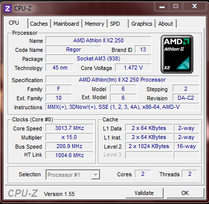

Auffällig ist immer noch die relativ hohe VCore von 1,472V. Die Standard-Vcore beträgt eigentlich 1,35V.
Welche VCore wird denn angelegt, wenn der Prozessor im Idle heruntertaktet?
Wie ist die Temperatur des Prozessors bei Last?
Ist es möglich die VCore im Bios herabzusenken und das System stabil zu halten?

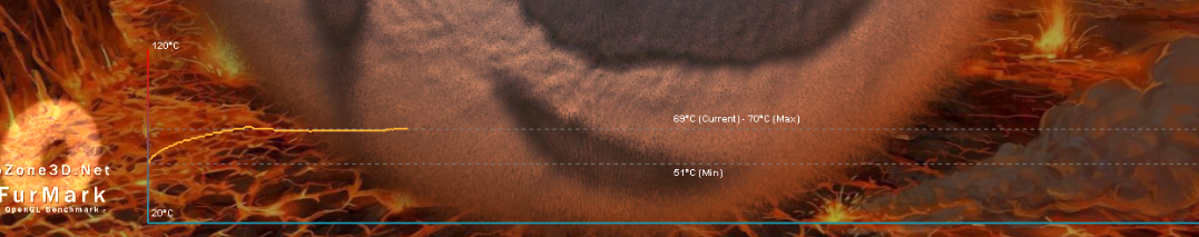

also hab mal furemark laufen lassen.Die Laufzeit zwar wenig aber mehr passiert da irgendwie auch nicht.
Hier mal die Pics
Oder meinste wirklich ma 2-3 Std. Spielen besser??

also im Bios kann ich es nur so lassen oder auf ignored stellen.
Gemeint war die Einstellung "Processor Voltage". Habe gerade in dem Handbuch für dein Board nachgeschaut, jedoch unterstützt das Board leider keine detailierten Spannungseinstellungen. Es gibt nur die Optionen [Power Saving Mode], [Standard], [+50mv], [+100mv].
Dann wird das wohl nichts mit der Absenkung der Spannung.
Die Temperatur der CPU unter Last überprüfst du am Besten mit Prime95 (Custom Test - Run FFTs in-place). Furmark ist ein Stabilitäts- u. Benchmarktest für die Grafikkarte.
