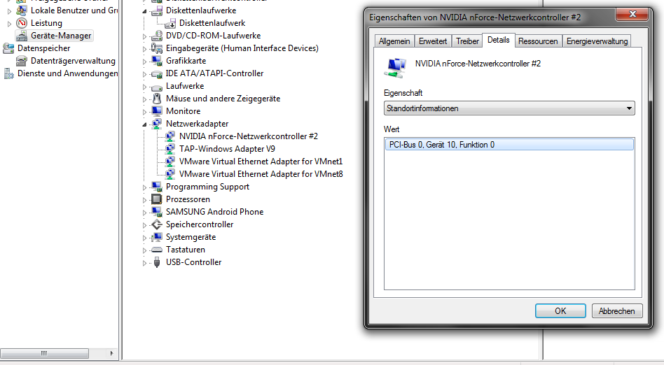

Hast du noch Zugriff auf die Geräteverwaltung? Falls ja, dann schau bitten bei allen Geräten nach Bus, Gerät und Funktion.
Das Gerät mit der Bezeichnung "Bus 0, Gerät 1, Funktion 2" löst den PCI Fehler (also den Bluescreen) aus.
Hier lässt sich das finden: PCI.PNG
Klar, ist eine mühselige Aufgabe. Unter einem Linux wäre es einfachen.
Wenn du die Möglichkeit hast ein beliebiges Derivat per Live CD zu booten würde es dir einiges an Arbeit ersparen.
Das Kommando unter Linux ist: "lspci" oder "dmidecode"
Dort sind dann entsprechende Informationen mit einem Doppelpunkt getrennt. Bus 0, Gerät 1, Funtion 2 würde dann so aussehen 00:01:02.
Dahinter steht dann welche Komponente es ist.
Sollte Firmware und Treiber bereits auf den aktuellen Stand sein, ist diese Komponente defekt.
Gern kannst du auch wieder einen Screenshot anhängen und wir schauen gemeinsam drüber.

Ein Gerät mit diesem Standort habe ich nicht gefunden. Am nächsten kommt noch die CPU / embedded GPU mit der Adresse 0:1:0
Hab ein Krampf in der Hand durchs geklicke :D
Habe auch die nicht angezeigten eingeblendet.
Hm sonst ist mir nur das aufgefallen:
scheint aber nur ein Treiber Problem zu sein.
